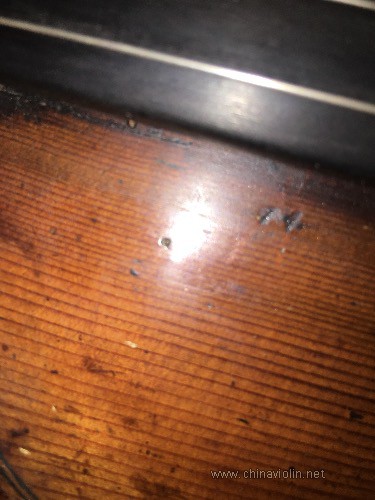

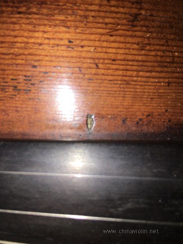

一把老琴上面有一些虫眼,不知是从何时有的,不知道里面有没有虫,也不知道琴身里面会不会有更多虫眼,该采取什么措施防治,以后如何保养?请各位专家帮着看看。谢谢了。

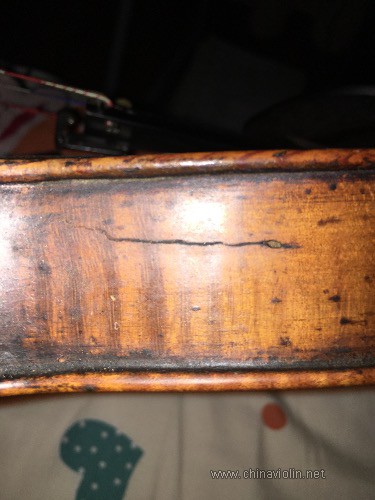

另外,琴的侧板有一点裂缝,面板靠近琴头也有很短一条,该怎么处理呢?

是不是磕碰所致,本人在“名琴鉴赏”栏2014年10月23日发上一把类似琴更烂,多年过去致今没有变化,不像有虫蛀仅供参考。

谢谢!这把琴上面有几个针头大小的眼,很深,看着不像是磕碰造成的,所以比较担心是虫眼,我去找下那个帖子看看。

要拆开板子挑掉虫眼,补上新木。虫子每每吃到油漆层,就改变方向,有时候看着完好的老琴,里面整个被虫子蛀了个透。建议开盖杀虫,并补好虫眼!
345
157001
发表于 2016-7-27 13:14:12 | 显示全部楼层
但这个照片中是不是虫眼,目前无法判断
