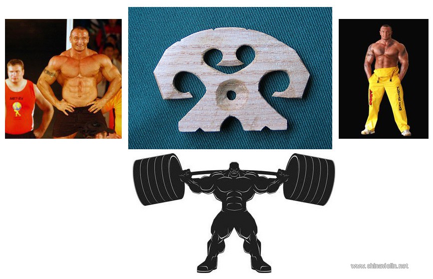

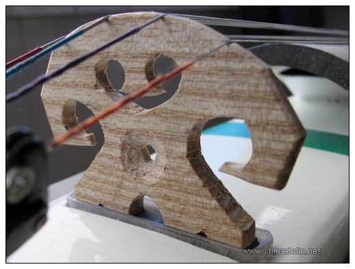

  为了练琴不影响邻居,我添置了一把国产电声小提琴,因为练琴难免有“杀鸡杀鸭”之嫌。
  不带共鸣箱的电声小提琴最大的缺点是没有“云杉味”,最大的优点是练琴时可不吵别人、如果接上音响设备则可以调整混响效果和音量。
  电声琴的A、E两弦发出的声音与木质小提琴不能比,完全是钢弦+数码声,这也是很多朋友不喜欢电声琴的原因。怎样才能改善电声琴的音质呢?由于电声琴传感器就置于琴马下方,琴马的三大作用(传声、振动、滤波)显得更为突出,琴马又是从琴弦到传感器唯一的木制零件,是让琴声能够带上一点点“木味”的唯一途径。我想能否通过改变琴马的材料和形状来改善电声琴的声音呢?
  自己动手做了各种琴马来试试。
一、用普通琴马按常规修正形状。接上音响设备后试验,效果是音量上比原琴马来稍有增加,A、E两弦的音质并未改善。
二、用细密横纹的硬杂木做琴马。效果是比原琴马音量增大,噪声也增大了,A、E弦声音像板胡声了。
三、用有机玻璃做琴马。效果是高音大衰减,声音全部发闷。
四、用横纹的白蜡木做琴马。效果是比原琴马声音柔和,噪音减少了。
五、用横纹的白蜡木做琴马,并改变形状,还在中间刻制一个锥形坑。效果是声音柔和,噪音小,锥形坑在不接音箱时有利于向后发声,练琴者能更清楚地听声,起到了一个定向小喇叭的效果。下图为现在用的琴马。
1767
15326
发表于 2018-1-17 15:01:52 | 显示全部楼层
其他不说,样子实在是丑
28
144783
 楼主| 发表于 2018-1-18 21:15:22 | 显示全部楼层
大力士造型,力量的象征!
236
21万
256656
发表于 2018-1-19 08:43:22 | 显示全部楼层
一种粗犷的美!
