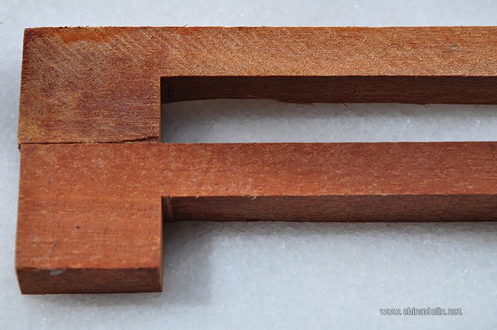

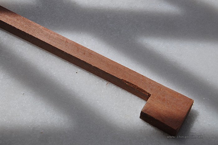

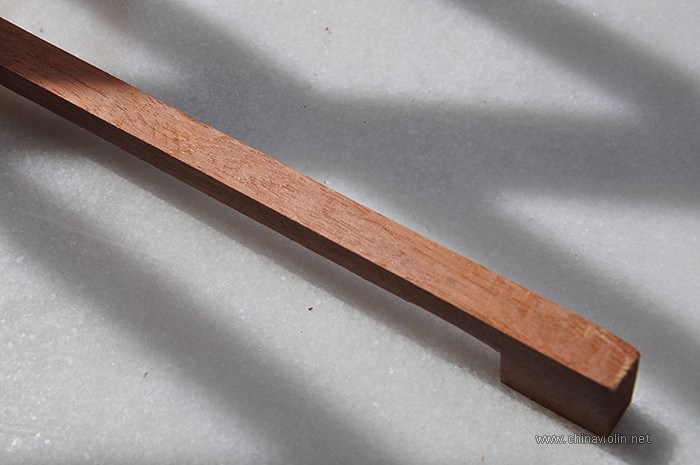

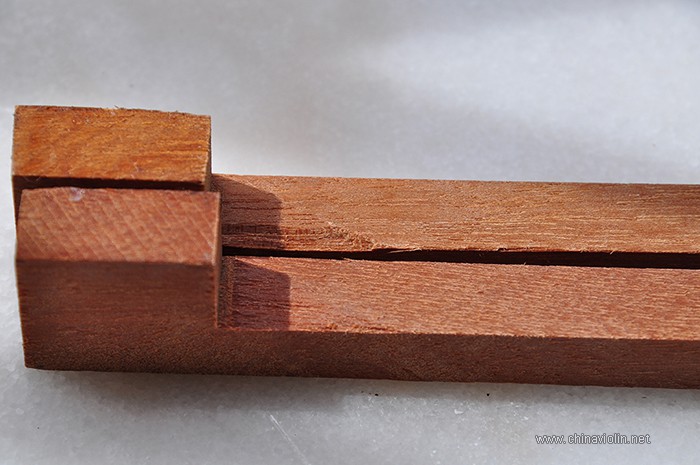

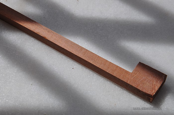

这二根不知是什么木料,请李师傅帮鉴别一下。

照片拍的很好。但是,这种木料表面布满了粉尘的新料,而且是仅仅凭这么二张照片真的很难判断。如果你用刀将局部表面刮至光滑,那样可能会更利于鉴定。
目前琴弓材料市场很乱,以前有看到过越南、云南苏木。近几年又出现了一种新的南美苏木,以假乱真,价格是巴西苏木的十分之一。仅仅从外形上看这些“苏木”,它真的很象,比巴西苏木更象巴西苏木,很难鉴别。
而我们常说的,巴西苏木之所以确定为适合做弓子的最好材料,是有它特殊的地方,譬如刚性、弹性,而这些非巴西原产地苏木,是不具有这些特征的。

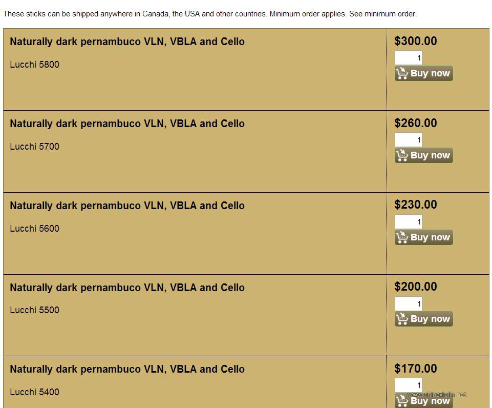

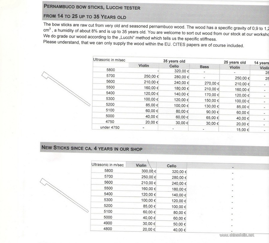

这几天恰好有好几位朋友在微信上与我交流过同样的话题,在此顺便贴出目前世界上仅存的几家合法出售巴西苏木的商家它们的价格,一家是美元为单位,另一家是欧元。朋友们可以了解一下,一根弓料的价格 巴西卖家.jpg

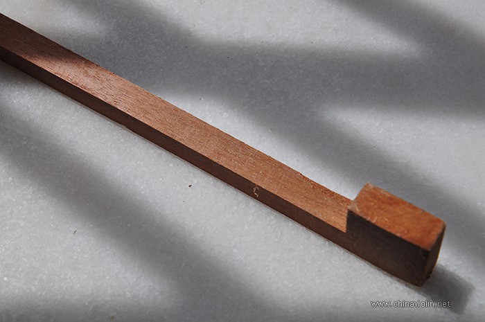

谢谢李师傅在百忙中答复。我把木料表面刮干净了,麻烦您再鉴别一下,谢谢!

巴西苏木的概率是99%。

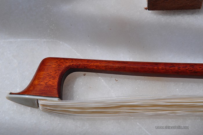

下面这支成品弓也是巴西苏木,但材料不是太好,棕孔粗。这种料音色尚可,弹性、强度稍差。
