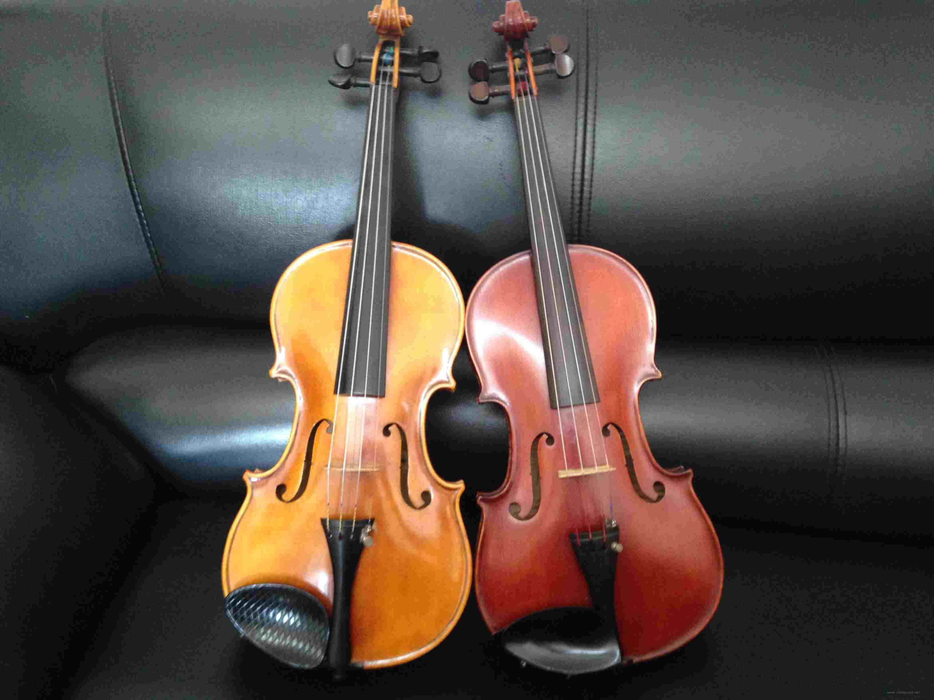

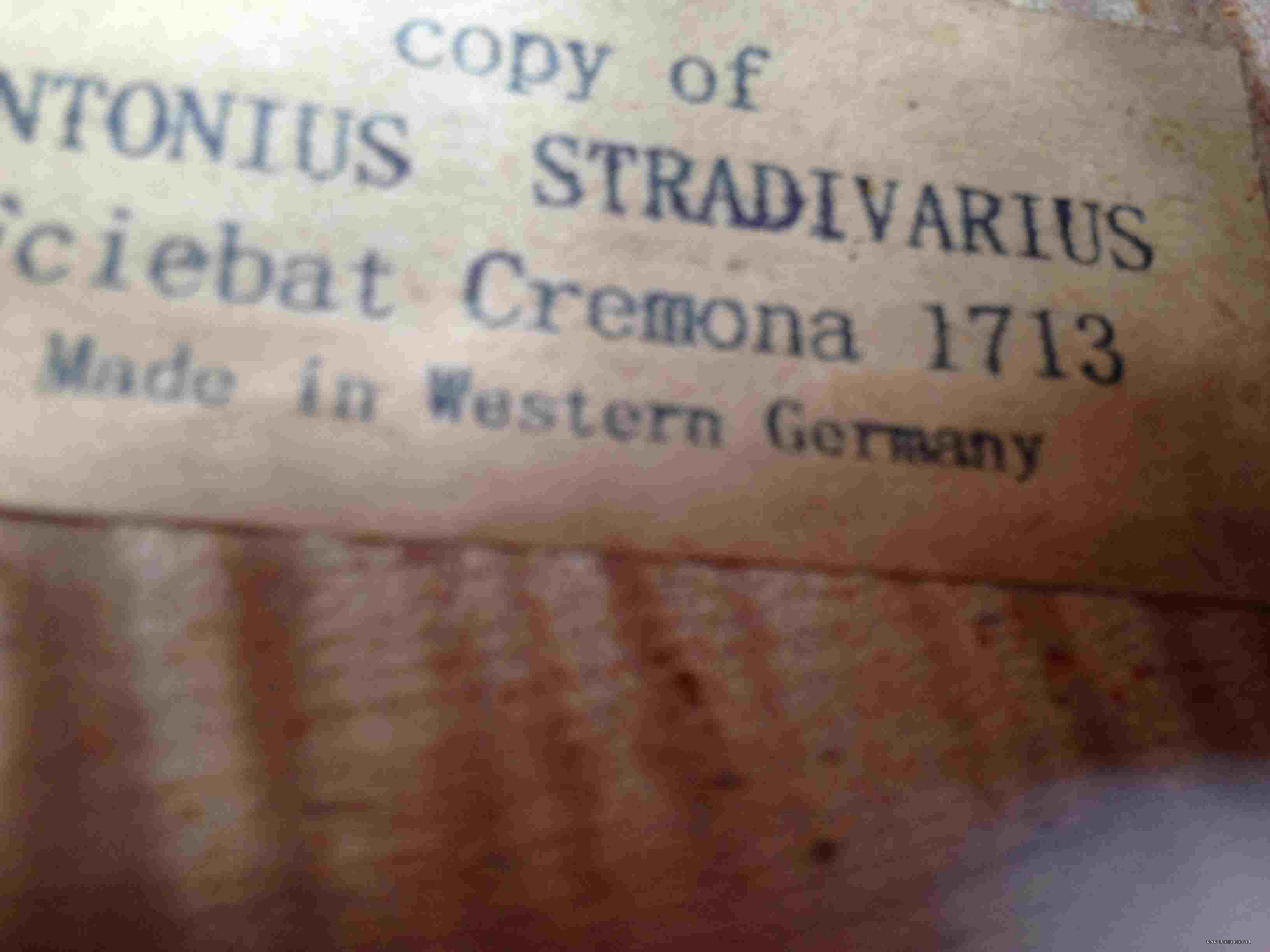

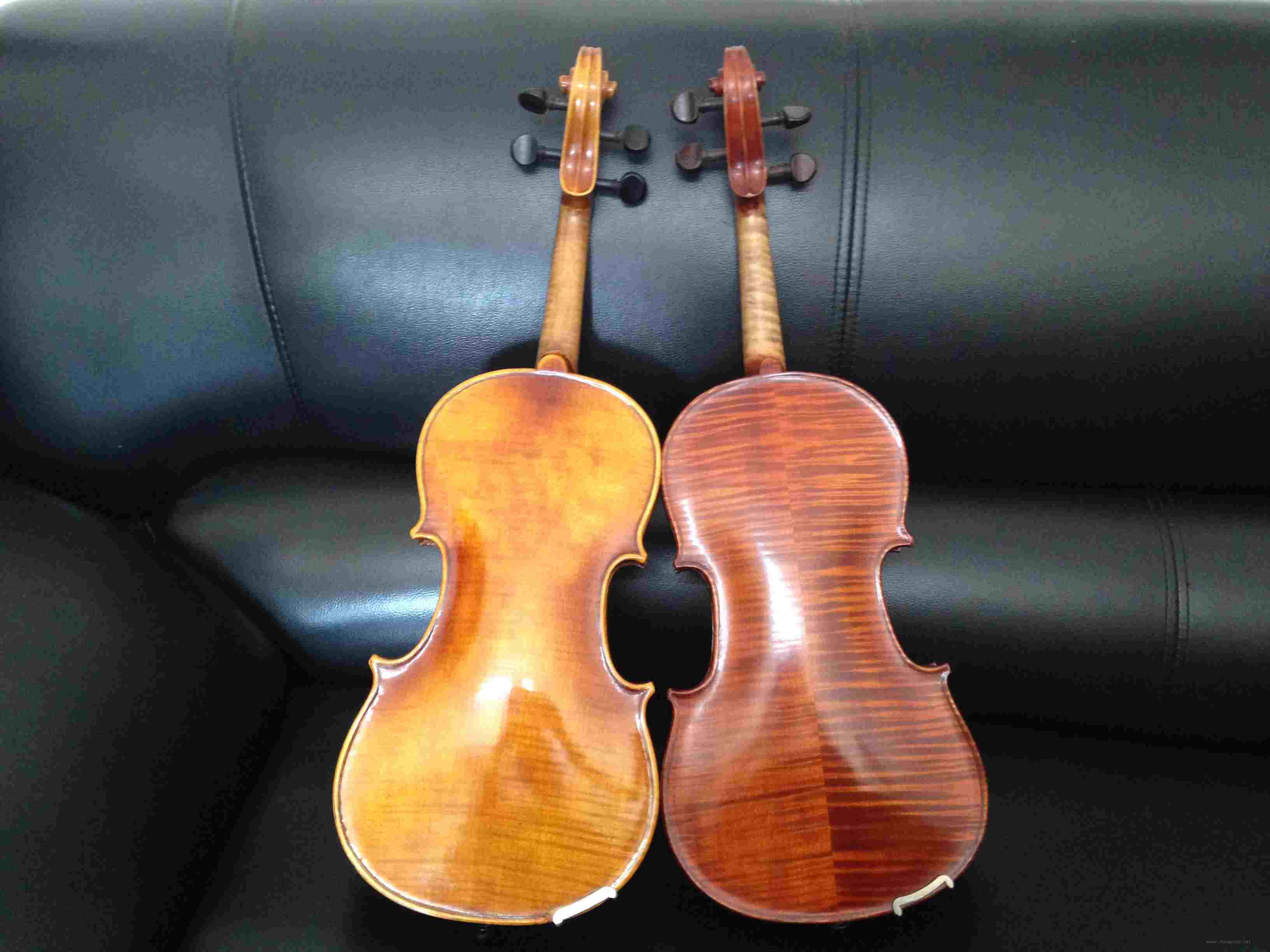

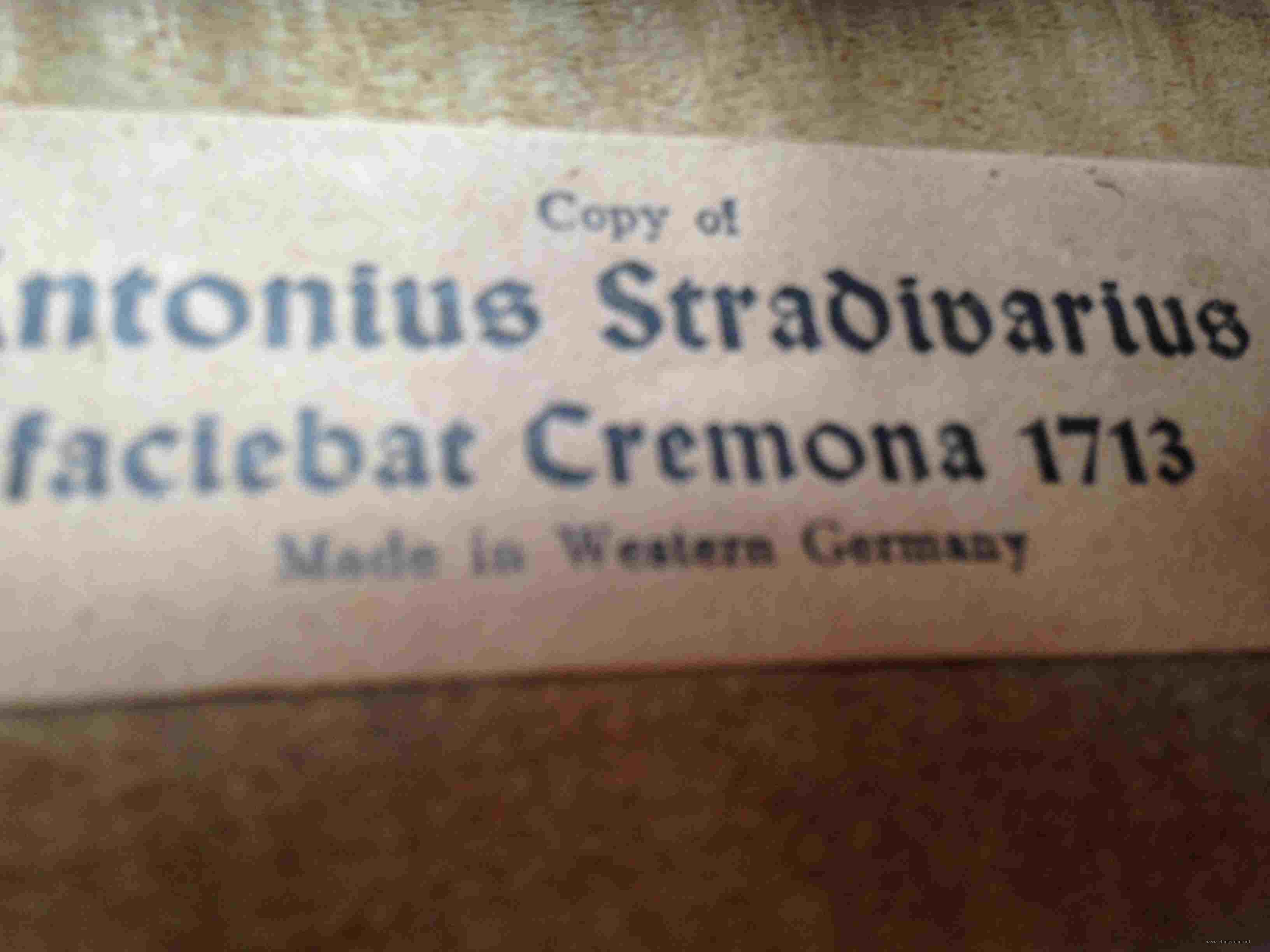

两年前发帖介绍一把德国西部产的小提琴不知真假,后来有个琴友发帖告知德国西部现在仍有生产。果然不错近期又得到一把,特让兄弟俩在沙发合个影。 IMG_0478.JPG IMG_0479.JPG IMG_0480.JPG IMG_0481.JPG

Western Germany,应为1990年前的西德?德国西部?
30811
发表于 2017-6-26 19:28:02 | 显示全部楼层
这个很难说。。。Western Germany 和 West Germany 不一样。 Western Germany是在二战前1945年之前或者是在柏林墙倒塌之后,德国开始使用。 这把琴如果label是真的,这应该是当时进口美国的。我个人觉得是在柏林墙倒塌之后制造的。对于琴本身我不是专家,所以我不能评价。
West Germany 指的是西德(国家)。 所以1945-1989
价格方面,我之间看到一把
Karl Meisel
Geigen Bass und Cellobau
Made in Mittenwald
West Germany
由于质量好,木头不错,声音好。这把琴市价表的是3000美金。
也有Karl Meisel在车库卖的,只要100-200美金。。。
从拍卖角度来说,除非琴特别好,Western Germany的琴(假设标签是真的,所以1989后产的)是没有历史价值。但是我觉得楼主琴好漂亮。。。但是除非是收集小提琴或者收集古董。。。没有必要迷恋年代

当年进口美国德国工厂琴(包括手工流水琴)的一些标志
E. R. Pfretzschner
copy of
Antonius Stradivarius 1975
Junion viola (sign) Hand made
E. R. Pfretzschner
Mittenwald OBB.
1974
hand made copy of
West Germany

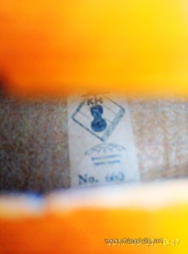

右f孔里标签
