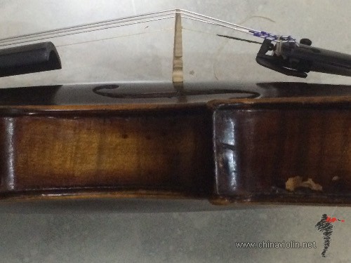

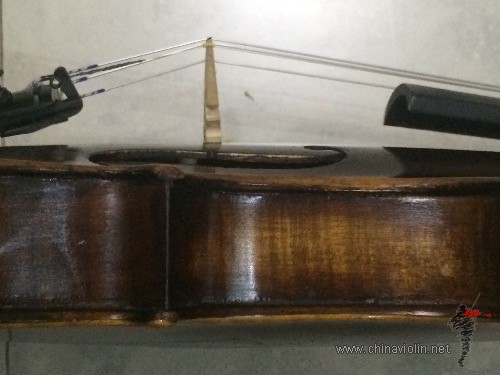

我有其中兩个旧琴近e弦的f孔则望与另一邊不同,一邊可以看到琴內;应该面板左右弧度不同做成, 這是一种设计吗?

好像是这样,而且高音区的木板似乎要厚点

音柱不断加长顶起。

在干燥的环境,琴箱收缩,而音柱侧有音柱顶着,局部受力大,引起的变形。定期检查音柱长度,能杜绝此类现象

是否因為造琴時用了沒有長時間干燥的木材? 新琴時十年廿年間收縮變化大造成?

音孔左右侧面看起来不一致,主要是因为弧度不一致导致的。这种情况在古旧提琴非常普遍。

你若不说,我也以为是被音柱顶起来的,所以,专业和业余的区别。

因为古旧提琴这种情况较多,有很多是低音梁那一边比音柱这边侧面露出的多,甚至能从音孔能隐约看到低音梁。有很多瓜达尼尼就是这样的。
