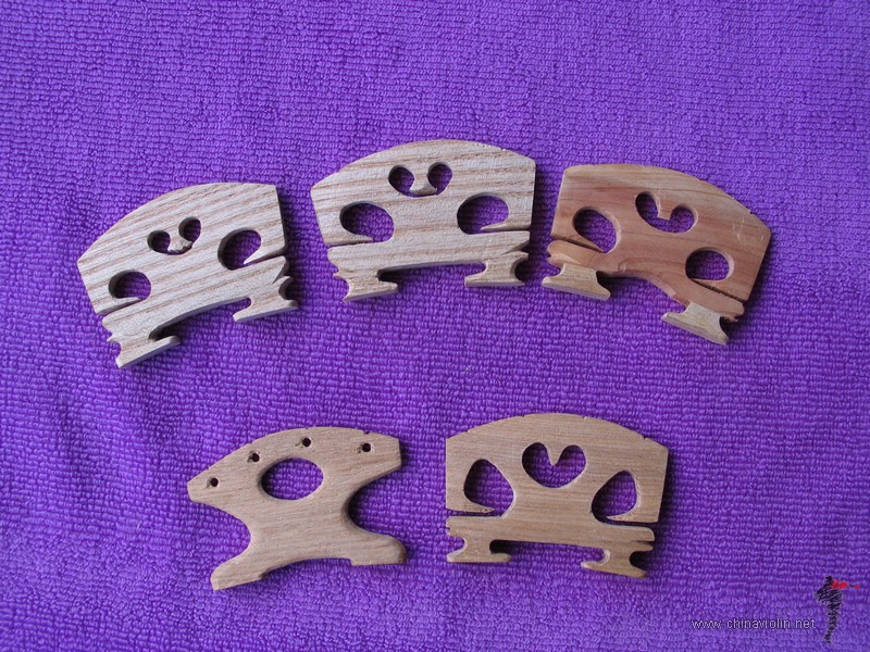

琴马的形状和材料对音色的影响是非常明显的。我的老百灵小提琴声音有些难听了,换个琴马试试,用买来的枫木琴马修正后装上,不见得有大的起色,于是就想自己做几个琴马试试。捡了一块椅子木柄,年轮很密,就做几个琴马装上试音,没想到声音响亮,噪音也不见了。
后来到木器厂要了几块小木头,试试做其它木料的琴马,每一种木料都有其不同的音色,有的响亮,有的柔和。从网上看到国外有人做形状怪异的琴马,我也仿造了两种,试后觉得音色不如传统的形状好。

自制各种琴马:上排是用木器厂捡来的小木块做的,下排是用椅子扶手柄做的。左上两个发音响亮,右上角的发音柔和,左下的发声很响,但噪音也大,右下的把心和眼都扩大试试,声音是另一种感觉。

      动动手,试一试.也是一种乐趣!东北料有很硬度很高的,可音色干硬[少柔韧];稍软的,高音又疲软.难得兼顾.还是木材取主要作用.本坛有很多论极. 密度高,年论线平直,射线丰富且垂直,是首选.德,法国产的高,中挡琴马高低音可兼顾.他那木材就是最适合.个人观,仅供参!

买来的国产琴马的材料大都是东北地区一种叫白牛子的槭科植物,色白、质轻,木射线发达。琴马的硬度要和提琴的声音相配,高音不明亮的琴可以配硬一些的琴马,高音刺耳有噪音的琴可以配软一些的琴马。[/backcolor]  详情 回复 发表于 2018-8-16 21:57
