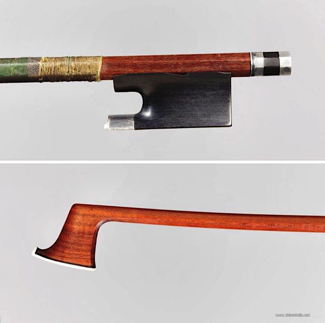

Francois Xavier Tourte  另称 'TOURTE le jeune'   1748 – 1835
应该生于1748年4月17至25日之间, 是家中的幼子, 父亲Nicolas Pierre TOURTE是个木匠, 制弓师和制琴师, 母亲是Marguerite Genevieve Rollin. 他是Nicolas Leonard TOURTE的弟弟. Charles Tourte的叔叔。
-----也就是说,我们常常所称道的制弓之父 图特,家族有四位制弓师,三代人。其中幼子FX .Tourte是真正意义上的现代琴弓之父,家族其它三位成员,虽然同样有较高的造诣,但行业地位及各自作品在收藏品市场上价格有着天壤之别。

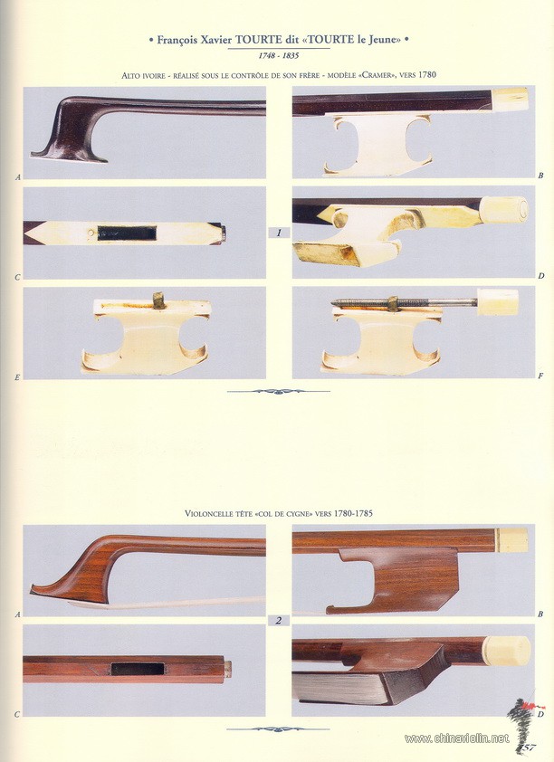

在一段短的适应时间之后,两个兄弟开始一同工作,并且为彼此带来专业上的刺激。 Francois为他的兄弟造了"Cramer"模子的弓,这种弓从1775年起的需求一直是强大的.无疑地, 他对不同的木头进行研究,包括各种外来, 但是本质便宜的材料,好像那个著名的, 常常用来运输糖的"从糖桶来的木板" 。虽然他获得便宜的木头去造他的第一批弓,但他最后于1780年左右选择了更昂贵的苏木,这选材能满足全部好弓所要求的质量︰刚性,反应,弹性和美丽。

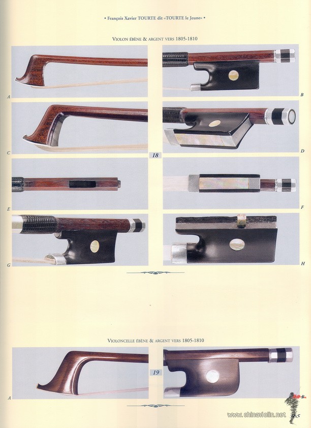

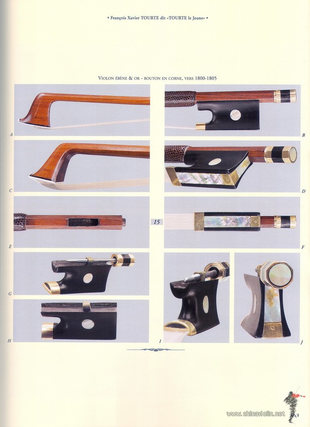

他的弓杆逐步演变直到1800︰
-弓头是极其美丽且优雅,特别在面板上,有时为了弓头相对的易碎性而用上了银贴片保护。
-弓杆差不多经常是圆形的,并且保持如此直到1800-1805。从此直到他去世,它们通常是八边形的。不过,于1819年4月3日提交给Baron de Tremont的那些发票,仍然提及了圆形的弓杆。。-马尾库经常是没有装饰的 ,银片足跟和侧滑片以一整片的贝壳片完成。马尾库的喉咙是非常张开而浑圆的
-金属半圆环非常厚,无论是配上银还是金的
-旋钮十分短,而它们的最终比例已经被建立。.有一些被发现配以纯银或是金配在象牙上。那些以金制造的被一块厚板巩固,焊接并且在前面上重新钻孔。
通常,Francois Xavier TOURTE会使用一个单一厚度的银在整把弓上(1-1.2毫米),不论是否在金属半圆环的平的底部, 被弄弯的尖,被稍微地向角度缩小,背面足跟或者旋钮,环以人手制作并且焊接。

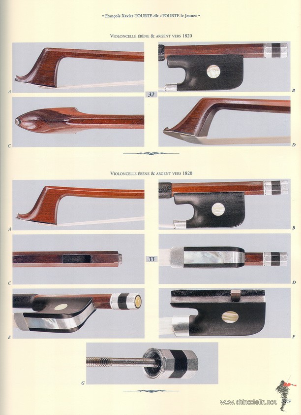

18 世纪末,Francois TOURTE的弓呈现了它的最后的模式。弓杆的长度,不包括旋钮,被固定为,通常,小提琴弓73厘米,中提琴弓(过后将改变的唯一测量,以及大提琴70厘米。 FX.T此外亦建立了理想的重量,小提琴弓60克,中提琴70克,以及大提琴80克。这些长度和重量可以根据时期而有几毫米或者几克的变化。
在那世纪交替以来︰
-不论是小提琴还是大提琴弓,弓头都变得更强壮,没有夸张的比例,总是给人优雅的感觉。
-马尾库已经找到它们理想的样式,稍微更短的,比以前更高和厚,带一个更坚固和稍微有点长的金属半圆环,足跟盘子(后包片)用有2或者3个银钉固定在足跟上,以及在背面足跟上的二枚;那些喉咙是十分小和浑圆的。
-旋钮的长度是相同的,但是环是稍微有点宽的,带一个大的环形旋钮的领边以及第二个旋钮领边的踪迹。
理想的弓杆诞生,这将在法国以及国外带来制弓的彻底改革。这受到不同的欧洲学派以及于20世纪,全世界的模仿。年过60岁的Francois Xavier,已经到达他的" 巅峰时期" .

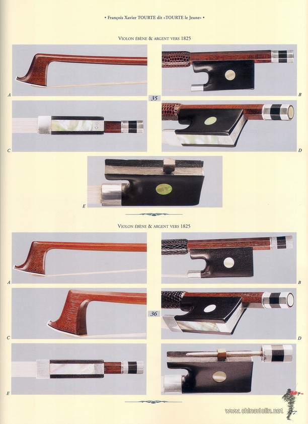

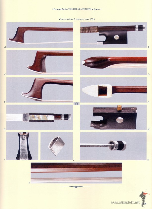

1820年左右,在72岁的时候,他的手仍然是稳健的;Francois仍然无愧于顶级艺术大师,而且他刨木的技术于他的年龄是惊人的。熟练地操作工具应用在苏木上,于那些著名的弓杆上无比精准的手工,它们受到了很多演奏家的追捧。

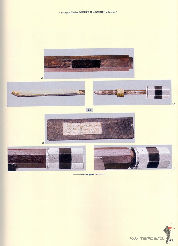

我们见过一支小提琴弓, 被发现与一把被断定于1823年制造的Nicolas LUPOT小提琴一同于一个盒内发现,整把琴都保留得非常好 . 那把弓好像于同年制造。那是一个引人注目的F.X.T. 于75岁的时候工作的例子。很高兴在风格和技术水准上描述它︰
-八边形的弓杆,几乎是完美的,只有一个平面被复修,在中心留下一个可见的轻微的角度;全部实际上是没有抛光的
-弓头给人一种强而有力的感觉,强烈和健壮结实,但是没有显得沉重或者太厚
-弓头贴片以象牙制成,并以一个一整片完成的黑檀片作垫片加固 ,
-斜边切面以巧妙的模式切割完成;在角的那里显示了轻微的有刀的痕迹,而沿著弓的长度则显示了轻微的挫削痕迹,
-马尾库是短而相当高的,轻微的脊(ridge)出现于喉咙的顶部和底部
-斜边切面非常厚,主要在顶部曲线的顶端
-2个足跟盘子(heel plates)非常厚,大约0.9毫米(弓46GH) ,
-马尾库的配合几乎是完美的,为了于末端有更好的接触,侧滑片是凹的,以正常的风格完成,虽然弧度是超过平常的
-旋钮,以一根由手工成形并且焊接的管製成,是坚固而准确的,大约1毫米厚,带有的4个别针分别于每边放上了2枚,它们是在彼此的对面的 .螺钉的柄(shaft)以一线削切器削去并且在旋钮里面拧紧。
整体上,这特殊的弓是特别美丽的。它表现他工作的精密以及他模型的完美。他的刨削,是十分平缓而且固定的,VUILLAUME对此进行了精密的分析,结果由Fetis(1856)记录下来.

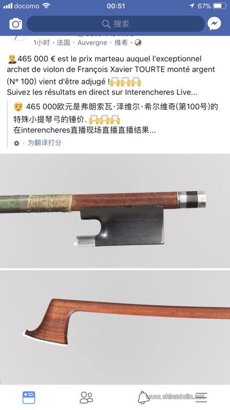

相信很多琴友已经在前几天看到了刷爆朋友圈的这则新闻。这支由去年刚刚去世的伟大法国制弓师米兰特早些年收藏的FX Tourte银弓,被他的一双宝贝儿女委托出售,创下了一个制弓师银配件弓的拍卖新纪录,折合69万美元。该弓被中国的喻基金收入囊中(早前的杜庞将军同一收藏家)。在几个月前的芝加哥,一支金FX Tourte被一位神秘的牙科医生以令人咂舌的当今琴弓最高价一百万美元买下。
可以预见,在当今盛世之下,古董收藏市场将会越来越疯狂!
