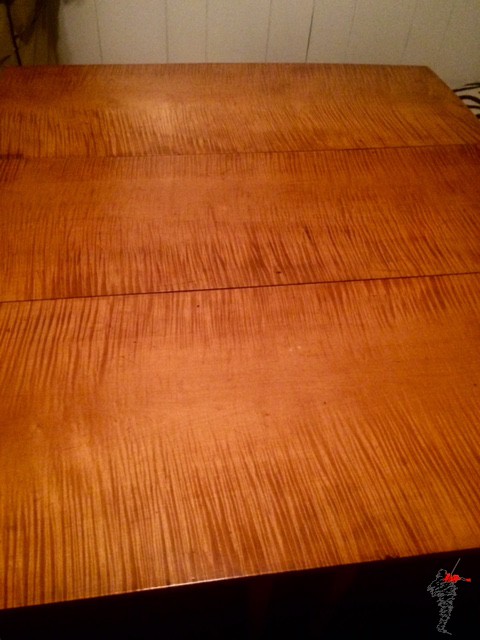

家里有一把18世纪hepplewhite桌子 这个材料能做琴吗?

我想是可以的!!

从木质纹理看,可能只适合做背板,但花纹细腻好看。

可以试试,希望不大!

桌面厚度好像不大。如果真是18世纪的作品,建议还是留着这桌子,另找材料做琴吧。

在bonhams拍下来的 说是18世纪末 看上去挺老的 三块板都是3cm厚

中国人有句古语:成物不毁。仅供参考。

是滴,别拆了,可惜了。

这张桌子,看样子也没什么收藏价值,还不如拿来做琴!

对 所以想看看能不能做成琴 这块料是什么切法?

估计应该接近径切吧,厚度达到3CM,可以做独板琴了。

新的木材和老的木材做出来的琴声音有什么区别?

我估计,稳定、稍亮。

找块老坨面板和他搭配,肯定很妙。

有什么不可以....这材料比很多Brecian学派的制琴师用的核桃木,柳木的什么的背板不差。

好料,好想有一块。

做大提背板,别浪费了

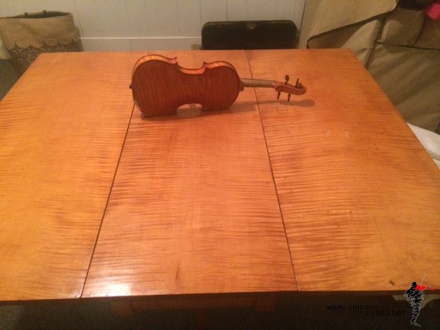

从板的宽度及木纹来看,做小提,下对上体可以做二把独板,有3CM厚,可以选切出虎纹贯穿;那么宽只做一把独板,不仅浪费料,中间部分木纹也不好。
