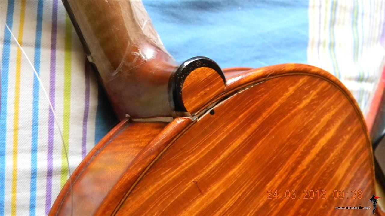

一把琴的琴头开裂了直接用骨胶粘合可以吗?还用做其他加固处理吗?请求帮助。

不建议直接粘,因为尖钮都断了。最好把背板拆下来,先加固尖钮,装好琴头,再合上背板。

感谢老兄,拆背板有难度,技术含量太高太复杂自己干不了。加固尖钮后琴的箱体及琴头榫的位置是否也要修整?在琴头琴箱连接处加一螺丝用以增加强度是否可行?

加螺丝就搞坏琴了!还是找专业人士吧。

我怕加螺丝后会有杂音 谢谢
86877
发表于 2016-3-25 11:51:25 | 显示全部楼层
加螺丝这琴基本也就废了,也不用出门了。
86877
发表于 2016-3-25 11:57:09 | 显示全部楼层
这琴背板是独板,是欧料还是国料呐,请懂的人给科普一下,先谢谢。

我已第二次粘接,第一次可能骨胶没有干透,再有底胶没有清理干净,所以一上弦就脱开了。这回要等几天再看一看。谢谢各位琴友的关注。

我看到不仅琴头有问题,而且背板也裂了,一定要找提琴制作师帮助修复,摸索干是不行的,这不是边缝裂缝粘粘那么简单,看琴木料还不错,若是搞坏了怪可惜的

拆背板----拆琴头----取下肩扭折断的部位----粘回背板上----背板内侧补丁----粘回背板----装琴头   你自己是无法解决的。

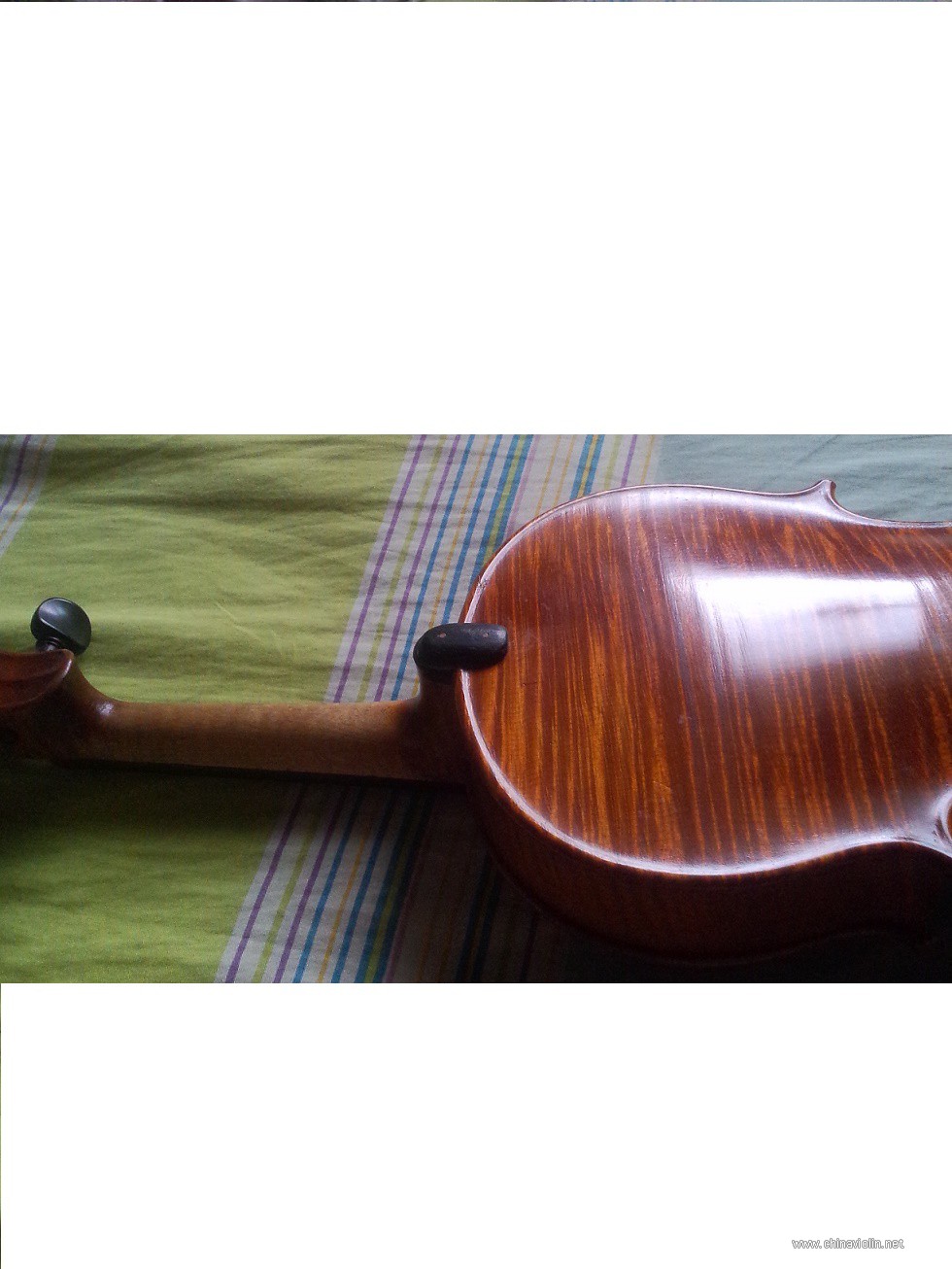

琴已经自己修复了,没有开膛破肚,采取的外部加固的方法。几个月使用效果还可以,就是看着有些怪。

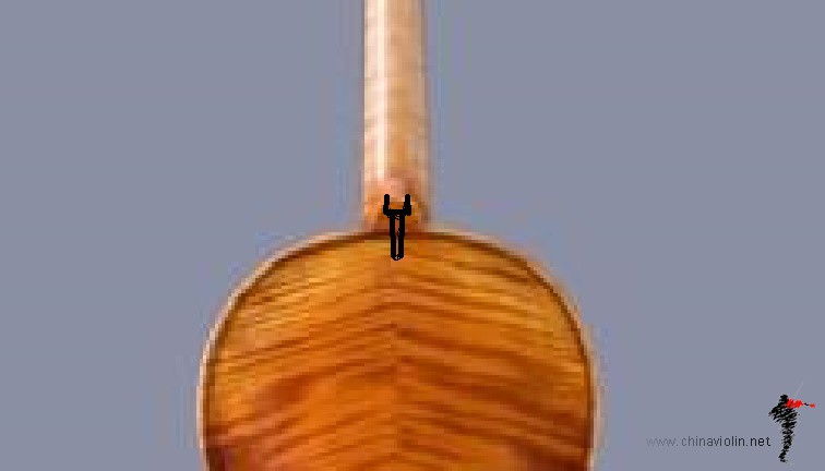

这里是个受力的地方。从图片看是使用了钉子或是螺丝来固定?这对琴本身是个不小的伤害,今后找人修理还需要补这两个孔。凑合用当然可以,建议还是按小于、火车二位版主所说,找正规的琴师来修复更好些。

是使用竹牙签做销钉固定的,对琴体损害极小,只是两个2mm的孔而已。肩钮位置都是实木,不会对琴产生新的危害。以后有机会再找专业师傅修复,谢谢各位关心。

我也觉得为何琴头不采用这样的工艺,就打销钉结合明胶粘合的方法,销钉不能加胶水,以便以后拆卸的时候往琴箱里边敲出去。

坛子里有琴师试验过以某种方式增加琴头连接强度,有人讥笑为“连琴头也装不牢”。

   怕承受不住。布丁是必需的,按于老师的步奏修吧。好的制琴师,此处特注意,不会开胶的。不需改择,只是功力签火候。道是长时间后,琴头会偏斜右方,[a,e弦拉力大于gd].,于老师曾介绍过;打两个硬木的桩子以增加承受力。
