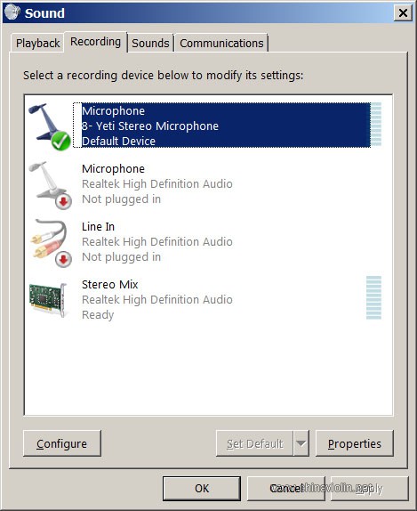

我錄音的方法就跟錄音棚相似, 只是設備簡單多了, 一個電容話筒, 一付优質耳機和一台電腦, 裝上音頻處理軟件, 我用CoolEdit 2.0, 網上可下載中文版. 錄音的方法是 將CoolEdit 2.0打開, 用它打開你的伴奏音頻備用, 並將之移入多軌顯示, 此時多軌顯示窗中己有伴音音軌顯示了, 同時在電腦上設置錄音源是你用的麥克風, 播放用喇叭, 你須將耳机插入電腦的耳机插口, 用耳機監听而不能用喇叭播放! 現在在多軌窗上選一條空白音軌, 點擊紅色錄音鈕就可開始錄音了, 這樣你在耳機中可听到伴奏, 錄下的只是你通過麥克風的獨奏部份, 錄完你再點一次紅鈕就停了, 然後你可以按播放鈕聽獨奏和伴奏同時播放的聲音了, 你可對你的獨奏音軌作些音效處理或放大減小音量等, 直到聽起來滿意, 就可以將兩條音軌混合並另存成最終的音樂文件比如 MP3. CoolEdit的具体操作在這裡三言兩語說不清, 你可以在網上找到教程, 有圖示很易明白, 跟著玩幾次, 你就能掌握的, 出來的效果明顯地大不同了, 當你掌握這种方法後, 永遠都不會再想用以前那种用音響播伴奏錄音的原始方法了. 附上我錄音時的照片供你參考. 你有任何問題, 給我電郵吧. 地址是 edwardpychan@gmail.com. 照片中有兩個顯示器, 左邊顯示CoolEdit的多軌圖形, 右邊那個顯示樂譜, 不過被我遮住看不見.

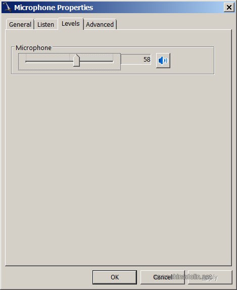

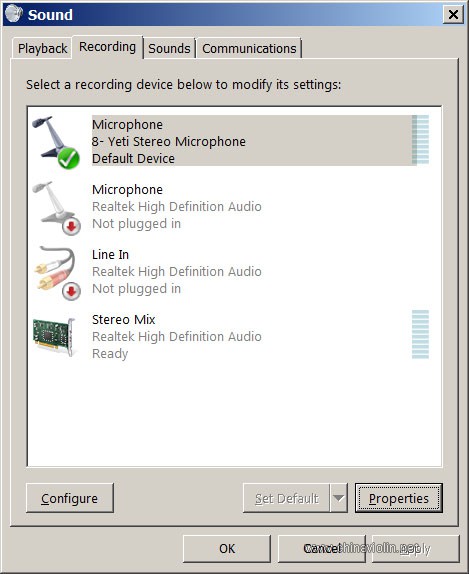

228
102835
发表于 2016-6-9 07:37:23 | 显示全部楼层
ybldwmj 发表于 2016-6-6 19:32
请问老兄,我也尝试这样录音,但是麦克风声道音量很小。该怎么调?
用滑鼠右鍵點Windows窗㡳邊右下角的喇叭符號, 在上拉菜單上點選Recording Devices(中文Windows 準確叫什麼我不清楚, 大概意思是錄音器件), 然後就會跳出上面第一個窗口, 點選你所用的話筒, 該話筒被加亮了, 接著點選Property(中文大概是屬性, 反正就是那個位置就對了)按鈕, 第三圖的窗口出來了, 點選Level(電平)就可以調節話筒輸出電平高低了.

在Yeti的耳機插孔插上耳機, 在操作系统里設定由Yeti放音, 則可以監聽到自巳的無滯後的小提琴聲, 而且音質非常好, 与錄下的獨奏音軌相同, 無失真, 不過得注意錄音電平不可調得太高, 以60%到70%為限, 否則錄音會有可能失真. 你的方法是可以的, 尤其對不能取得無滯後音頻輸出的話筒而言, 也可只戴單邊耳机, 缺點是無法确定錄音效果, 必須待重放時才知道結果, 現在較好的USB電容話筒多半帶有無滯後輸出(國產的不清楚, 應該也是吧, 現在國產的也做得很好了), 我所指無滯後是相對於設定話筒的輸出由電腦播放而言, 若你的耳機插在電腦的耳机插孔上听自己拉琴, 可以明顯感到有回聲(在我貼上的第三張圖上, 點Listen - 收听,就會彈出窗口讓你選擇經由何器件收听), 所以不能設定經由電腦喇叭播放. 用您的辦法光听伴奏沒問題的, 既然你也用Yeti, 那就按我說的做, 你就知道有多好了.
