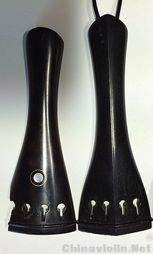

最近突然我這把琴的糸弦板靠E弦裝微調處斷裂了, 我換了一個, 但長了8.5 cm, 也就是由糸弦板到琴馬短了那麼多, 我感到這琴的鼻音重了好多! 錄完自已聽了也覺得音色和以前不同了, 周先生所說的略有失真可能就是這鼻音吧? 后期沒做什麼, 只簡單地將獨奏音軌和伴奏混合而巳, 伴奏太大聲, 我試調低一些看看, 謝謝指點.

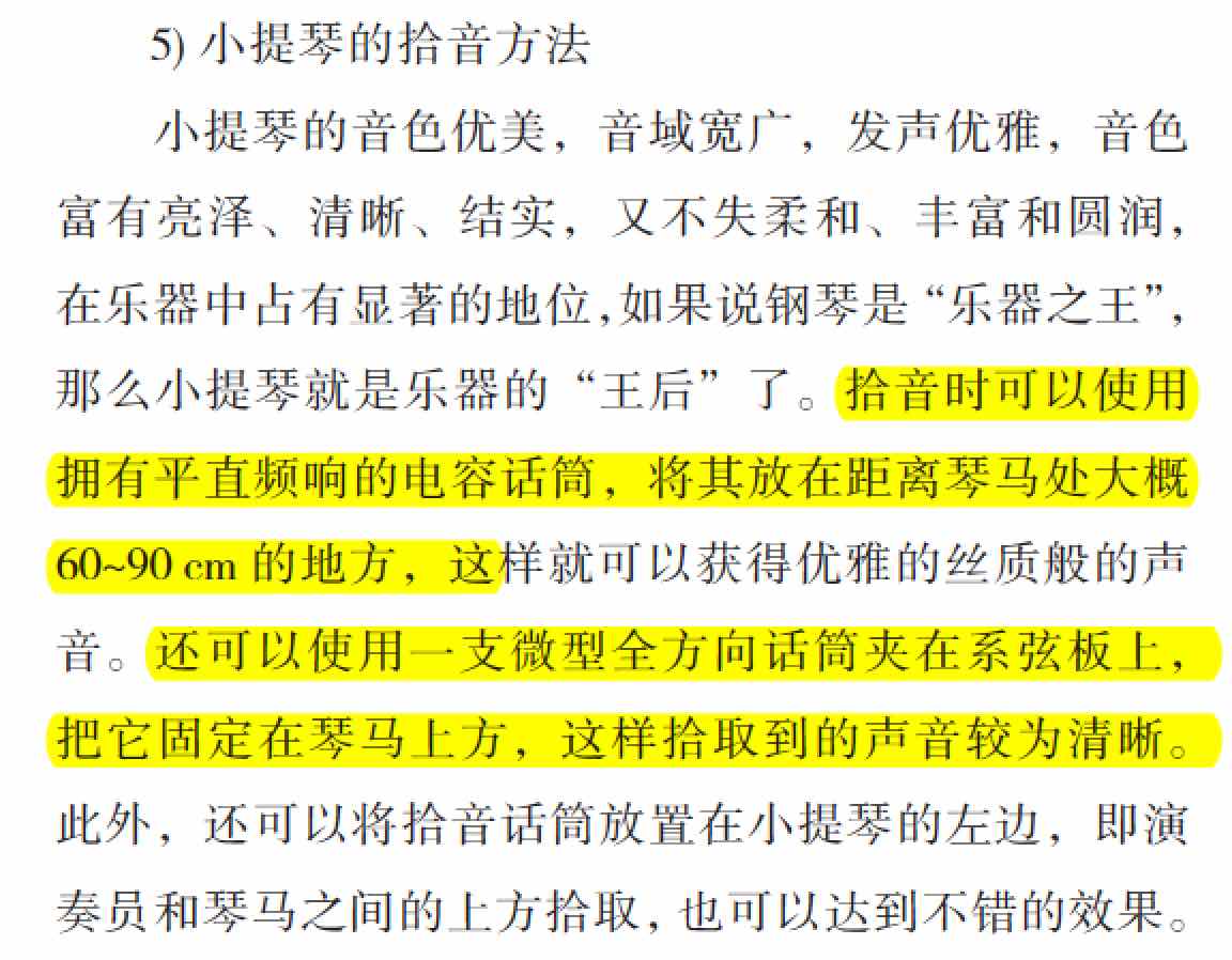

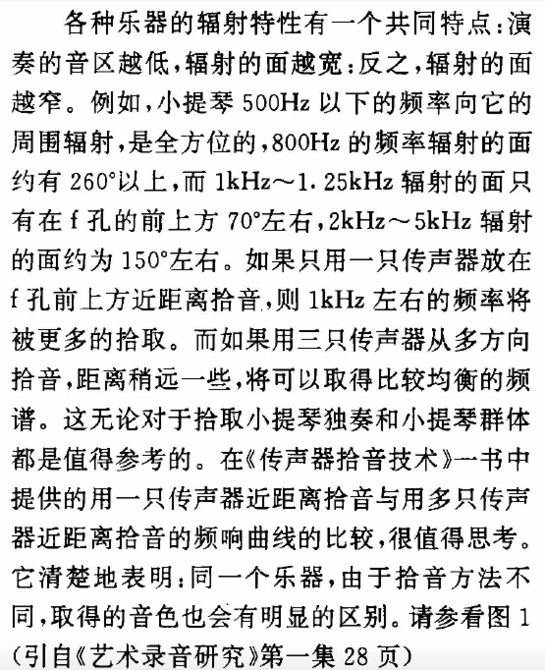

我贴了一些关于小提琴录音的文章供参考。

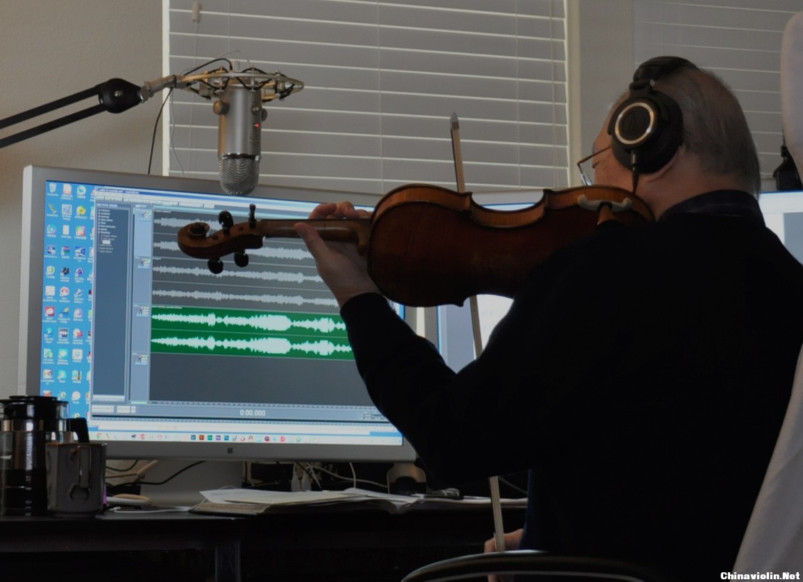

非常感謝周先生的建議和資料, 我使用一支Blue Yeti 藍雪人電容話筒, 按說也是不錯的了, 擺放的位置見附圖, 可能我的拾音電平略低了些吧. 我之前錄的柴協2 ( https://www.chinaviolin.net/foru ... &extra=page%3D5 )似乎沒有此問題, 所以覺得可能還是調整琴的問題大些吧!

图中话筒摆放应该不存在什么问题,如果录音变量都与之前一致的话,那估计是调整琴之后的原因了。
