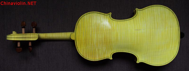

花了一个晚上的功夫才搞好这个烤箱!
烤箱利用了一体厨具的一个小边柜,使用八个25W白炽灯,前后各四个与琴箱长度相当等距排列,热空气上升,所以琴颈不需要灯泡照射。使用一个恒温控制器,高温限制为65度,接近阳光直射的温度。自然日晒一周的话,使用烤箱只需要3天左右即可。使用油画纯亚麻仁油,为了杜绝慢性中毒的可能决定不加任何含铅或其他重金属催干剂或熟化亚麻仁油。亚麻仁油用量很少,一把琴刷三四遍最多用量十毫升。前期测试实验,一般一天就能渗透1厘米厚度的云杉木材,而枫木只要一个多小时,侧板几乎几分钟就能靠单渗透的背面,跟管胞走向有关吧。17度室内温度,亚麻仁油几乎不会干枯,但是温度60度以上一个晚上就有硬化的表现,只是样品纸杯内表面上还有油性物浮出,但是木材没有。估计得要三天以上的连续烘烤,因为使用恒温控制器不担心温度过高。
希望我的实验对其他爱好者有参考价值,算作对论坛的一点贡献!也希望得到有经验的老师朋友指点,谢谢!

烤了两天亚麻仁油比对标本变成果冻状态。

纸杯样品昨天果冻状,今天呈现较硬的猪皮状了,但是还是软的。

紫外线不能在密闭空间内照射提琴,那是另外的用途。而且亚麻仁油的目的不是做油漆,是为了防潮加强提琴的稳定性,增加音板的整体性能,还能促进云杉条纹的形成。紫外线只对表面亚麻仁油有催干作用。
所以不要被老外介绍的紫外线灯误导了,人家是做油漆用的。
我的目的更主要的是为了证明使用环保的不添加重金属催干剂的纯亚麻仁油也能用。

紫外线照射确实干燥效果没那么理想,
六七十度恒温加热效果确实要更好,亲测有效。
