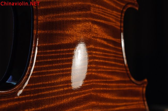

对于初级制琴师来说,选出完美的云杉和枫木可能是一件很令人困扰的事情。几位木材选择方面的专家为你提供一些指引。
问题:作为一个业余的制琴师,我非常感谢如果能提供给我一些选择好的木材的方法。我经常觉得在交易会上一些木材商会有很多木材出售,但是当我询问他们观点的时候他们什么也不说,而且我也不知道我该问什么。木材有最佳年龄吗?还是只是说越老越好?我该不该在意纹路的宽度?需要敲音板听声音来判断吗?
Bernard Michaud:(法国某品牌材料商)
首先,任何你购买的木头都至少要有3-4年的风干时间。当树刚刚砍下来的时候,水分含量是相当高的,需要很长时间来排掉水分。另外,不同的化学处理手法会使木头变得更坚硬;这个过程大概需要小10年,但是大概4年后,木材就会变得相对稳定,成熟,就可以使用了。面板必须是径切材料,我建议枫木最好也是径切。这样木材的文理会非常直,没有扭曲的纤维,年轮也会比较紧密。(这是也为什么木材商会选择比较高海拔的树),如果木材的文理是不均匀的分开的-长长短短,你会发现这块木材没法用了。
当选择枫木时,很显然外观的美丽是我们最先考虑的,但是一样也要注意重量和花纹的形式(又宽又深的花纹我认为比较好)。老的枫木来自Bosnia的原始森林的是欧洲最好的木材,但是它们越来越稀少了 因为在过去的二十年当中已经被过渡砍伐了。作为一个木材供应商我使用Lucchimeter测试每一块木材的声学品质(每一块都测试?鬼才信),这个仪器可以测试声音在木材中的传播速度。从这个数据我可以得出木材的弹性和声学品质。现在我认为我不大需要Lucchimeter,更相信自己的知识了。
我相信这个道理在制琴师身上也是一样的,他们越来越有经验,使用多样的木材来增加他们的经验,最可靠的资源还是他们自己的经验。
Ross Hill:物理外貌是非常重要的,但是木纹纹理的强度和硬度是更重要的;木纹应该是笔直的并且是劈开的材料,而不是扭曲的锯出的;避免扭曲的夏天生长的部分;慢慢风干。
我认为30年是一个合理的风干必要阶段,我认为最少要7年时间(就非要这么精准才显得专业么?六年半就一定不能用?)如果时间允许,最好十年以上。这个过程可以让木材氧化并且加强硬度。 挑选的时候我喜欢敲击的方法, 1/3宽,1/3长的交点是我手持拎起来的点,轻轻敲击,这样你可以完整的听到音质,面板应该是纵向四开锯破开的,年轮宽度保持一致并且没有其他的伤病。
反对意见的文章:
灵活应变的方法:
2015年12月的“初学者选材方法”这边文章中,对于木材的选择是有效的。但是当我们参考AS和GG的乐器是,就会有明显的发对意见。
第一,让木材脱水,风干并不是他们最关心的事情,年轮学鉴定显示,AS使用的面板仅仅在树木砍伐下来之后5年就开始使用了,更不必说GG了。我们并不能证明在枫木的选择上也是如此,但是应该不会有什么大不同。
面板上我们可以看到很多不同的选择:Cannon非常的宽, AS的1720 Kyo则很不规则;而他的1716 Oppenheim上则有明显的硬伤。而GG的面板甚至有时候来自于两棵完全不同的树,甚至有威尼斯的琴师使用三块板材来拼接面板 甚至有Gofriller使用7片拼接的木材做大提琴面板。(那是因为他没钱买好的)
我认为这一份文章是一个可以避免买到烂木材的条件(也不至于吧),但并不能挑选出好声音木材。漂亮的花纹和均匀的生长并不像他们说的那样那么重要。更重要的是学会如何设计乐器,以及如何为了正确的目的来匹配他们的面背板。这样我们才能大概解释为什么在古Cremona的提琴上会出现如此多样的琴型,弧度,厚度的匹配的不同乐器。
Stradivari甚至知道如何制作一只面板平均厚度只有2mm的面板的小提琴。综上所说我认为选材并不是最重要的事情,我认为应该根据木头的先天特性来每一块特殊对待,顺着他的脾气来;而不是像现在大多数人做的这样,反着来,对待木头像对待金属。我们使用用来测量金属的工具来测量提琴,甚至精确到0.1mm,之后把木头生硬的强迫的做成我们认为的正确和完美的样子。
所以我们应该给起步者什么建议呢?这是一个应该“因材施教”的,可变的过程。如果面板比较软,我们应该怎么做?(可以面板坐高弧度,背板做低弧度)。如果背板很重,那么我们应该从什么地方去掉大部分的重量,而不会使他结构脆弱呢?
