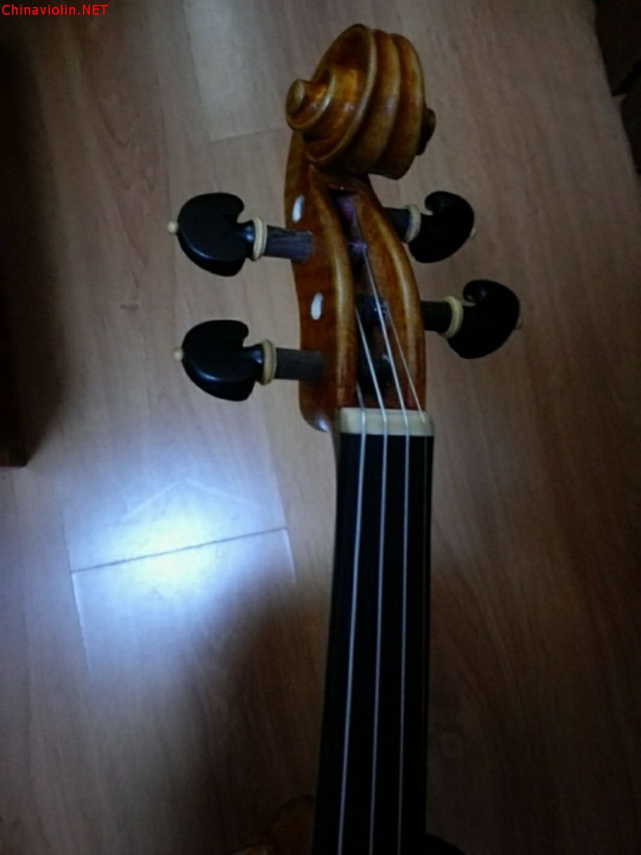

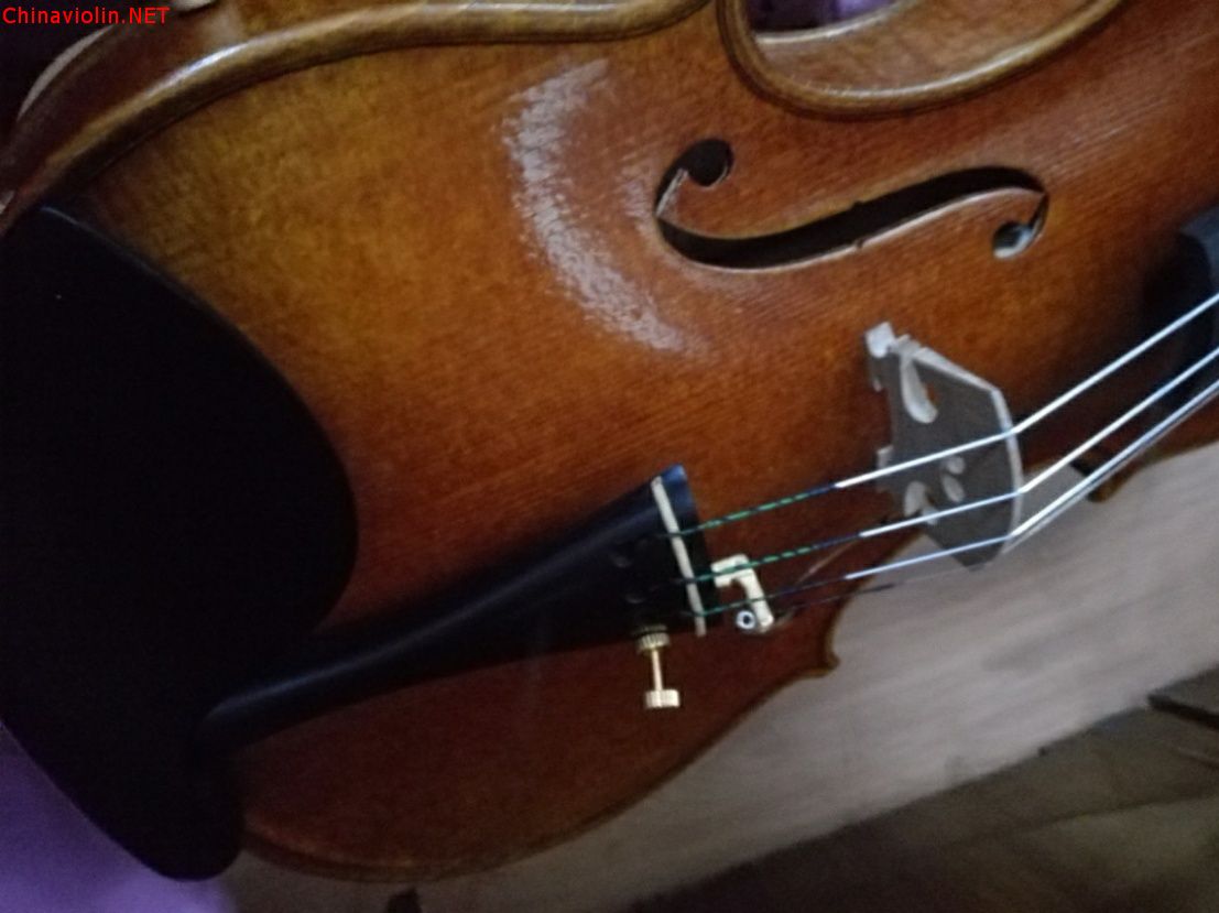

 请教论坛里的老师,这段时间一直忧心忡忡这把琴的刷漆问题。说是油性复古漆,但总感觉疙疙瘩瘩,不均匀,本人油性漆见得少,说是德国进口板子国内组装,不知道这漆是故意为之还是刷得失误。真心求教!

对于复古做旧琴,这很正常!从照片看您这把琴应该是不错的。而琴关键是声音,而如果楼主喜欢的是那种平整无暇、光鲜亮丽的油漆,当初就不应选择复古做旧琴。

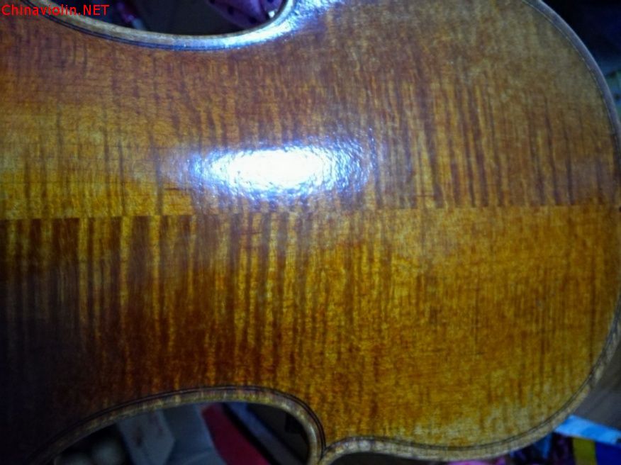

就是复古风格油漆也不是这样刷的,这个样子就是厚刷不打砂纸造成的,古琴油漆的不平整并不是厚漆免沙,而是由于年代久远漆面老化造成的。

这个叫仿鳄鱼皮油漆。

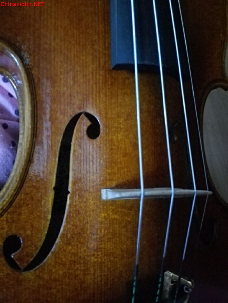

谢谢老师,学生见识不够,主要是感觉琴面两头漆薄还是平整的,到中间厚的地方就有点粗,不知道是有意为之,还是刷得不够精进。看来真是有这种特别技法?期待老师们再给讲解讲解

是刷得比较厚,然后每次都没有打磨,结果就这个样子了,是在工序上偷了懒。即不好看,对声音也没有好处。
