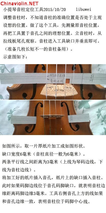

小提琴音柱定位工具

创意不错,这是个树音柱的轮廓,除此之外,还应根据琴本身来调整

同意王丽的意见。一楼确实是提出一种良好的探索,不过,虽然说来,音柱应该立于右侧琴码后约2cm左右,但是每把琴有各自的特点,还得细细调整,没有一个放之四海而皆准的公式。

这样看两边的距离不一样啊··

    这个定位是二维的。不错!加上垂直就是三维的。

还有,我发现在音柱安好后,琴码左右上下的调与音色的变化影响也很大,也就是说琴码一般是很难精准居中的。
