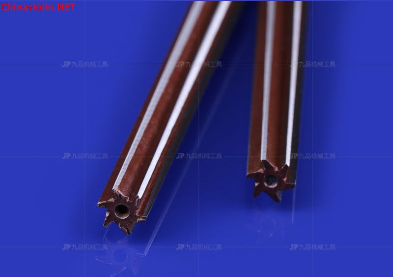

发表于 2015-10-19 19:06:00 | 显示全部楼层 |阅读模式
可以用1:30的工业绞刀来代替提琴绞刀吗?还有一个问题就是绞刀顿了自己是否可以用普通工具磨?

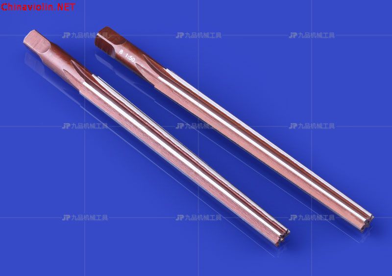

我买的铰刀就是淘宝上买的 ,加上运费才30多元,比在展会上便宜多了。网上一般都是1:50,要注意小提琴是要1:30的

 可以发一个链接吗?绞刀是不是也有绞金属跟木头的区别,绞刀是否可以自己磨?刚才试了一下网上买的加硬白钢做刨刀,效果不错,比普通白钢好,刨刀一定要用好钢。

铰刀有用于金属与木材之分,用于木材的要锋利得多,用于金属的硬度更高。用于小提琴的当然价格会高一些,因为这属于小众产品,需求量不大。
