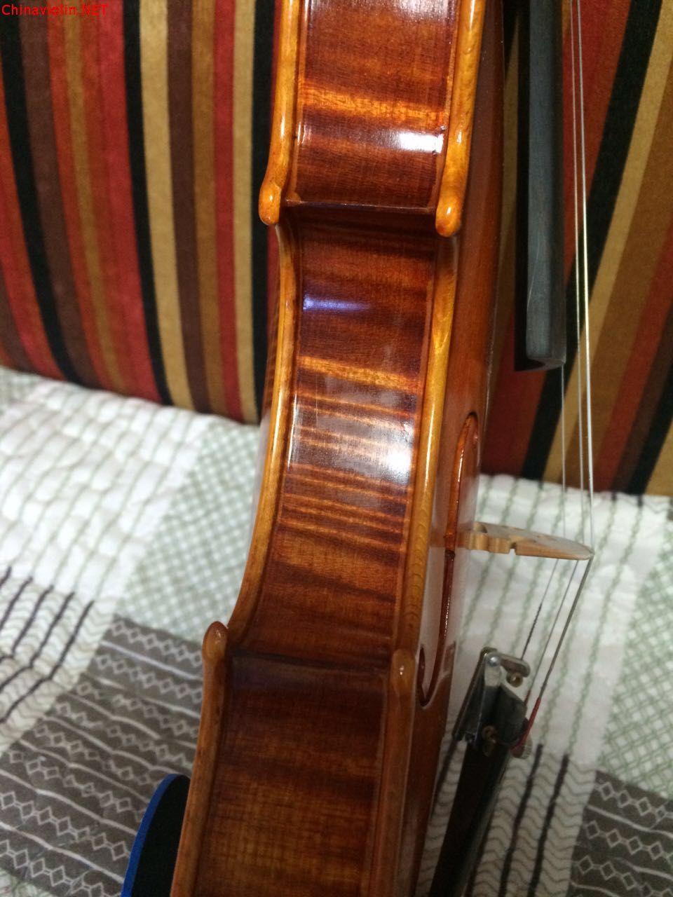

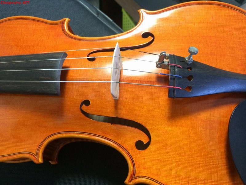

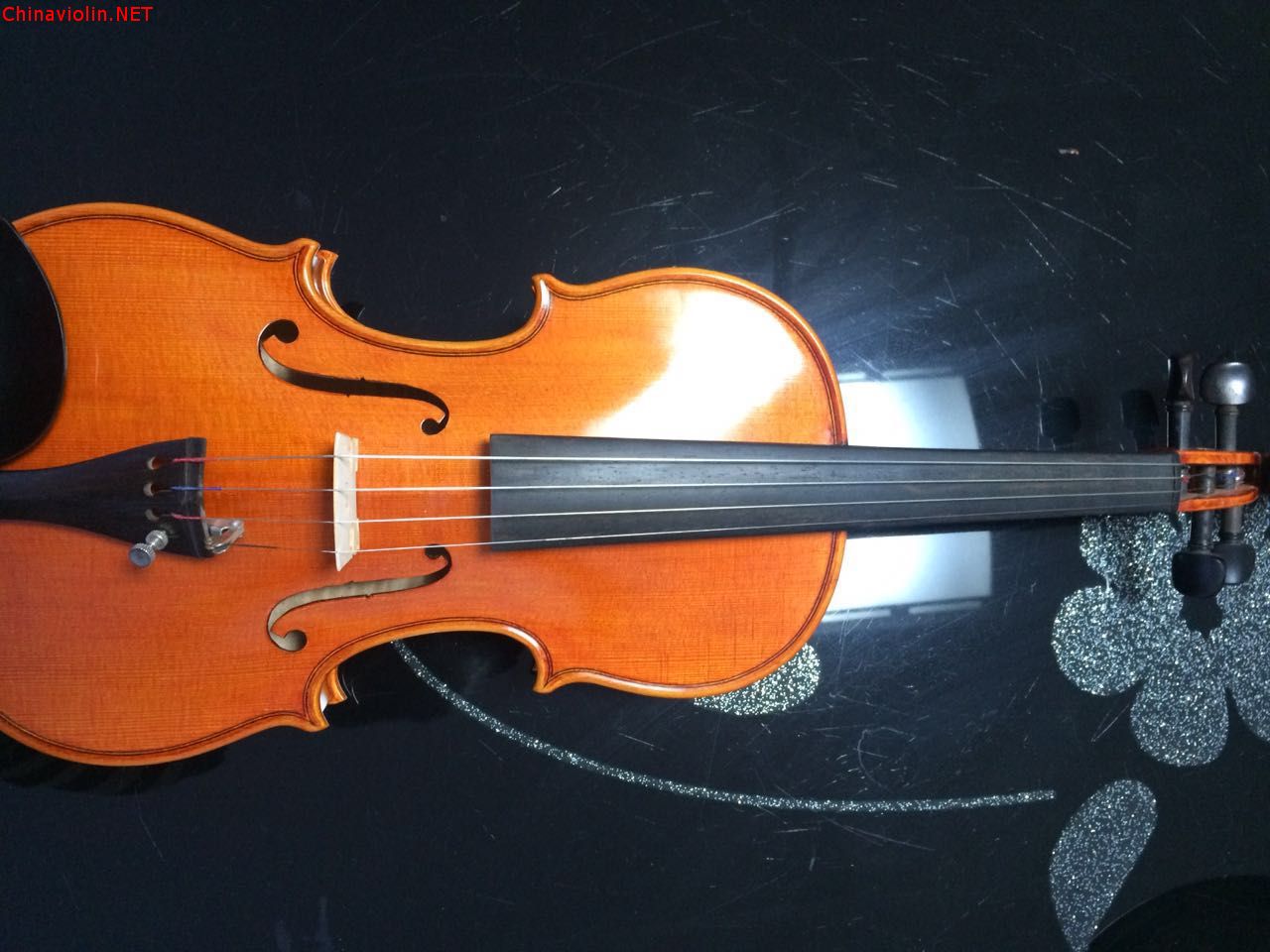

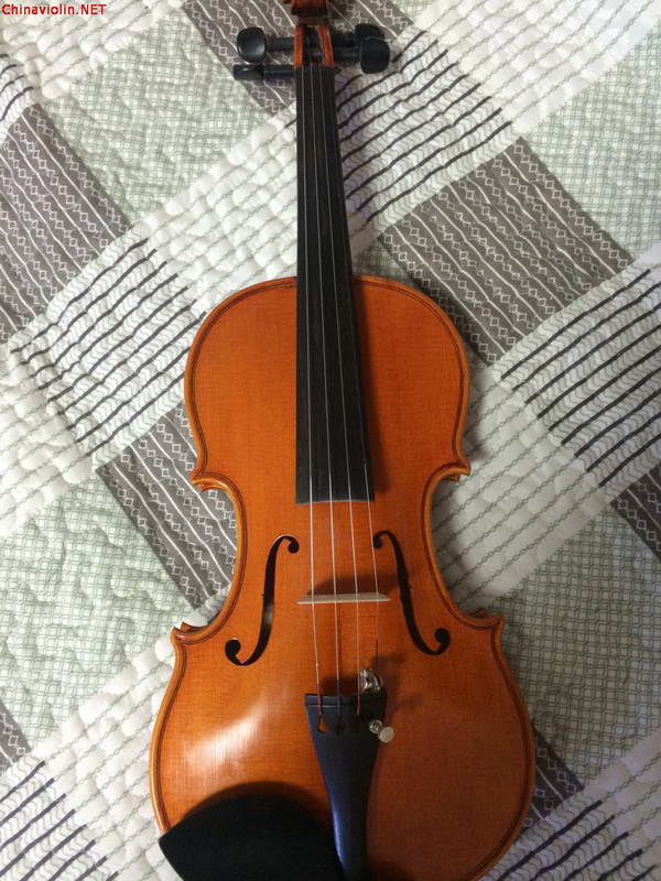

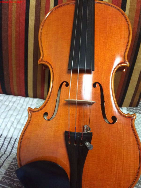

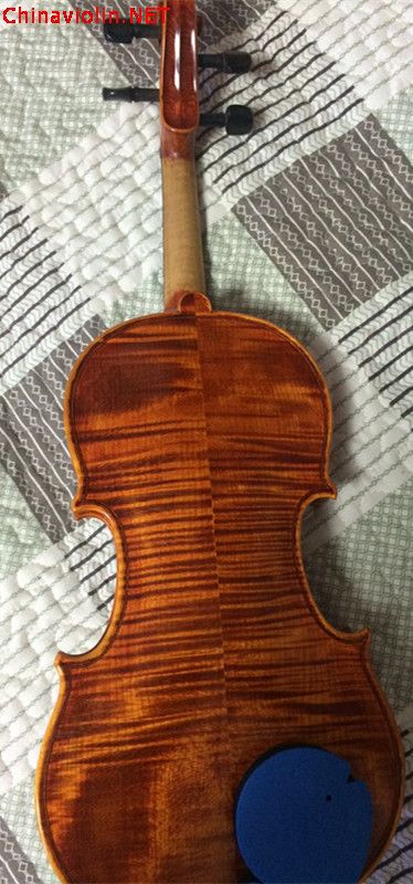

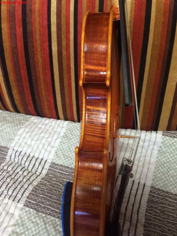

 孩子的新琴,音量够大,就是第一天用的时候四弦有杂音,后来我觉得好多了,换弦和琴马有作用吗?音柱用换吗?大家帮我看看这个琴大概多少钱?谢谢 921416353224958787.jpg 908267383401333909.jpg

这把新琴看了很不错,价格肯定不低。针对先生的新琴的杂音问题,我猜所说四弦应该指的是G弦。我建议暂时别乱动音柱和换琴码等,更不必动大手术,以免弄巧成拙则会后悔不已,可先在四弦和与其有关的部位找原因,如琴弦的缠弦是否有松动,弦轴部位是否与别弦相触,弦枕上的弦槽是否与弦不妥,琴码上沿的压槽如何,琴码脚是否有松动或与琴板有细微间隙,拉弦板孔处琴弦出来后是否有碰触,等等。具体可参考本栏里有关杂音的很多贴子。希望能有帮助。

看着很漂亮的一把小提琴哦!!
