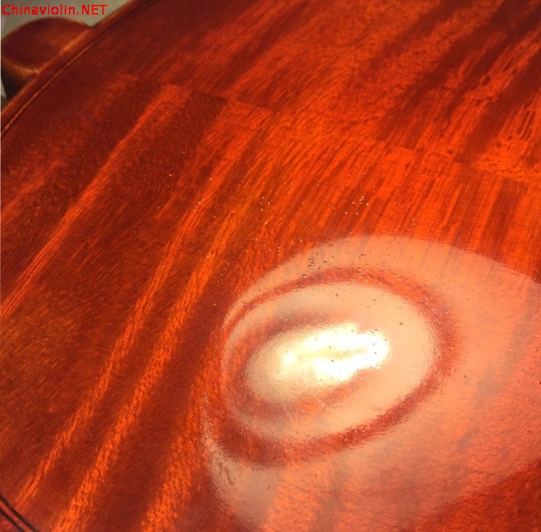

如题...在阳台晒了半个小时小提琴,就出现了这些小泡...不是松香
我这是酒精漆的
53
 楼主| 发表于 2015-10-1 13:05:00 | 显示全部楼层
照的不很明显...其实泡很多,且比照下来的感觉要大,并且让漆面变的很不光滑..这是怎么了呢...?

就漆干得快,不知道为什么要晒?晒过头了,温度晒过高了呗。

听信别人所谓能晒出龟裂纹了吧

没晒裂板没晒开胶就算幸运了。不影响声音不影响使用就继续用吧。如果觉得泡泡太粗,可以请琴制琴师傅给处理一下。别自己瞎弄,免得要弄到翻新油漆。

太阳光直接暴晒琴时间长是不行的。可以挂在暴晒器下晒,烈日下暴晒,暴晒器的转速要快些,以免温度过高晒坏琴(如起泡)。晒白琴,一定要确定琴较干透,否则会晒开胶。有条件,最好用UV灯箱干琴。阳光晒很容易发生意外,比如突然下暴雨什么的。

清漆主要由成膜树脂和溶剂组成,涂刷后要有均化时间。操之过急,太阳暴晒,就容易出现气泡。

肯定是漆的问题,本人晒过N把无一起泡。

回10楼,酒漆也是清漆,一般是将漆片溶于酒精中涂用。酒精既是溶剂。

怀疑这酒精漆是笔刷上漆的。我的是依靠涂布包涂抹六十遍以上的,耗时两周,不会出现这样的气泡。 笔刷的酒精漆厚度较厚,面上的酒精挥发得快,形成隔离膜,把底下的酒精给包住了不容易挥发,太阳暴晒,未能及时挥发的酒精由于沸点低只有80度左右快速气化膨胀就会形成那样的小泡泡。原来光滑的漆面是由于底下的酒精漆未干透,这样的漆面一般两年左右就会变得暗淡,严重的还会起褶皱和龟裂……

酒精漆容易出现这种冒泡情况,跟干不干透没有必然关系,俺有一把干了20多年的酒漆琴晒过太阳后也出现了这种情况。
