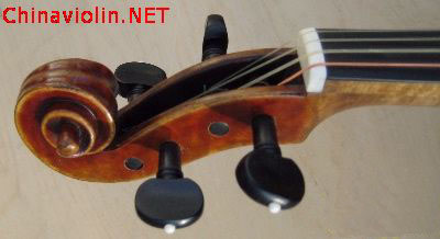

发表于 2015-9-29 16:20:00 | 显示全部楼层
可以是可以,不过颜色搭配不合适。有点弄巧成拙了。

发表于 2015-10-8 15:01:00 | 显示全部楼层
我感觉不美观~

发表于 2015-10-11 09:41:00 | 显示全部楼层
是的,就像京剧里的曹操,严嵩,破坏了提琴色彩的和谐。

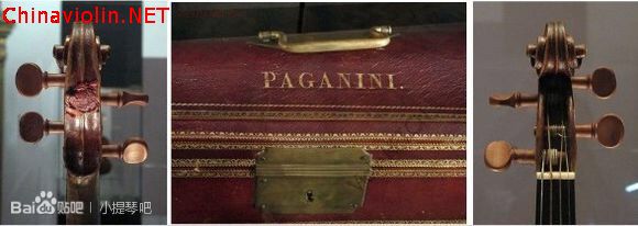

 我发现帕格尼尼的大炮也被换上了象牙琴枕,只是不知何时由谁为何换上去的
