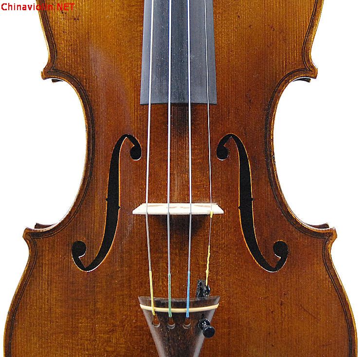

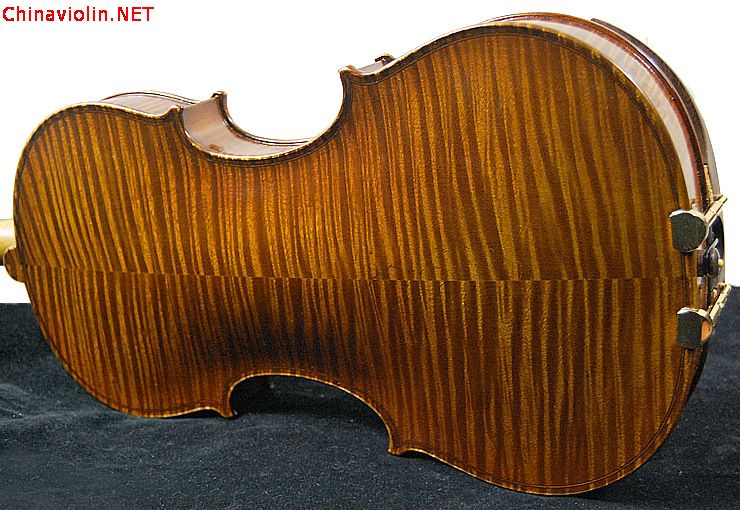

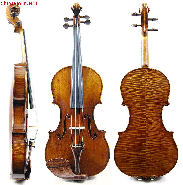

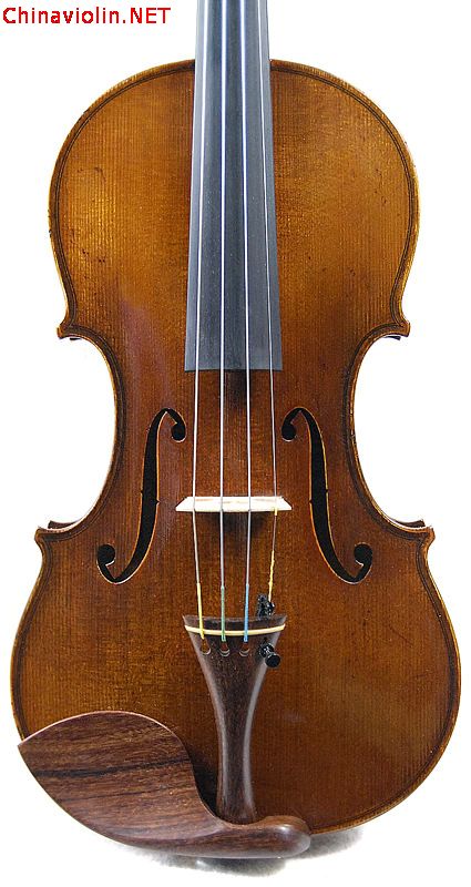

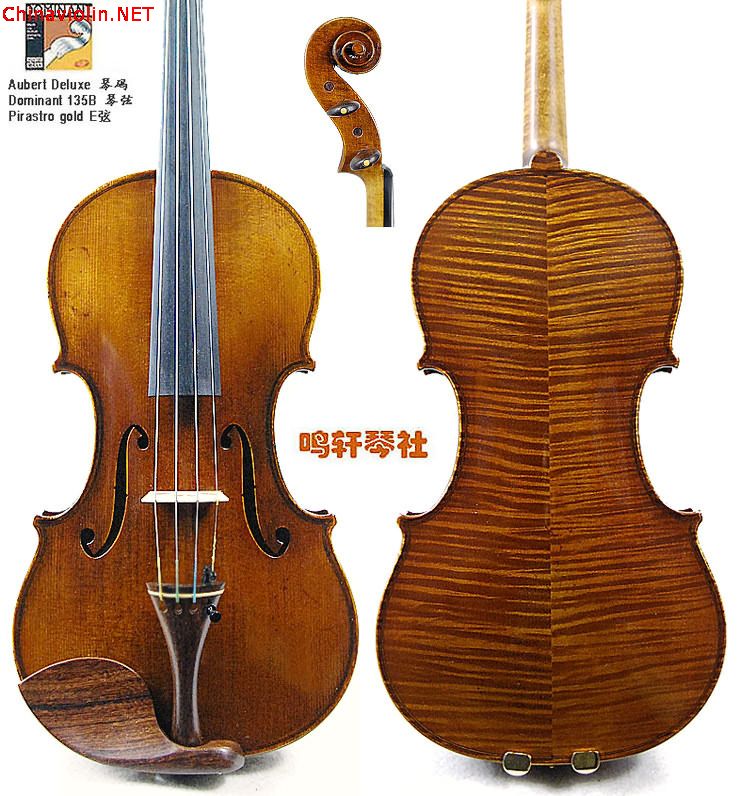

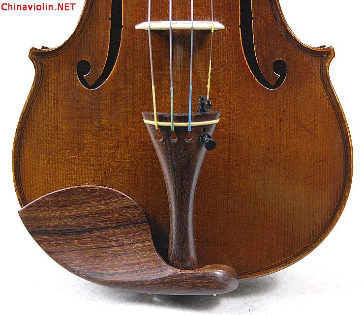

在售顶级欧料提琴#Z185】顶级欧料仿瓜式1743 Cannon“大炮”手工高档专业首席独奏级小提琴/意大利油性漆/音色非常浑厚!穿透力强!(王德勇制作) 18000元 适合独奏!欢迎上门试奏!
材料:顶级欧料!!★精选的意大利顶级面板,精选的顶级波西米亚枫木背侧板 自然风干20年
配件:高档玫瑰木配件.

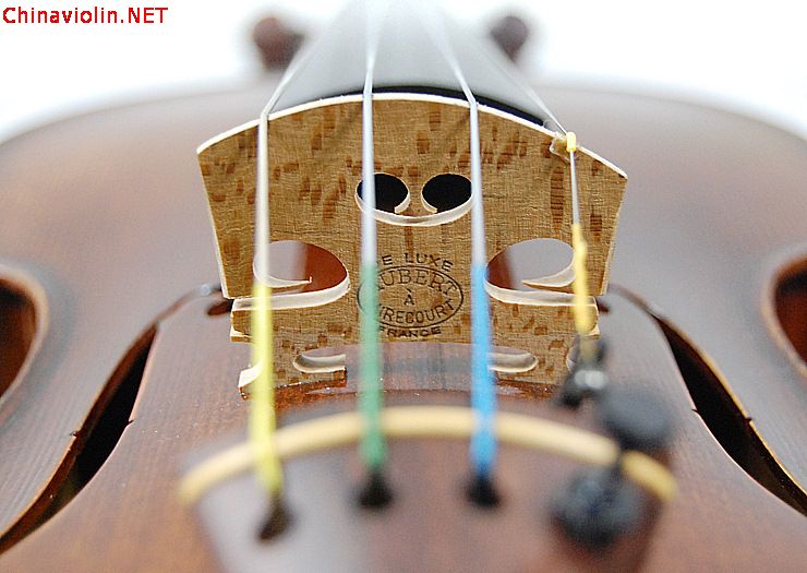

琴码法国顶级 Aubert De luxe 琴码
琴弦:奥地利 高档 Dominant 135B 尼龙琴弦 (E弦是Pirastro Gold)
纯意大利进口油性漆!
制琴师: 王德勇 师傅 ( 琴内有王师傅亲笔签名标签 )。 18岁开始学习做琴,师从常忠秋师傅多年。制琴工艺精湛,琴声大气,华丽优美。2013第二届中国提琴制作比赛获得第18名(其中声音分309.1,排名第9)
买这把提琴附送一支高档巴西木琴弓,配一个高档琴盒。高档法国无尘松香。
这把琴是二次合琴,音色极佳!仿旧风格,低音非常浑厚、温暖,高音清丽明亮,穿透力强!韵味十足!而且越拉音色会越好!数年后这把琴肯定身价倍增! 具有极高的收藏价值!!欢迎琴友上门试奏!
关于这把琴的琴型介绍:
 这把提琴是仿意大利著名琴师(Joseph Guarneri del Gesu) 耶稣.瓜奈里1743的一把名叫"大炮"(cannon)的古琴,耶稣.瓜奈里是人类史上最伟大的两位小提琴制作师之一,其一就是伟大的安东尼奥.斯特瓦蒂里。 “耶稣”瓜内利的提琴打破了提琴的工艺上的工整,对称,精美的传统审美观念,力图以一种粗犷,不协和,不对称来表现线条的力量。
耶稣.瓜奈里非常专注于厚实巨大的琴身形式、饱满的音色。在音箱的设计上,他的提琴的主要特点表现在中腰线条向内凹的较浅、较长,四个琴角略短等处理手法上。他的音箱的中腰部分较宽。他的音板的弧度在琴边部分几乎没有凹下的部分,整个音板的弧形非常均匀而平坦。他的镶线极为靠近琴身边缘,F孔也是加长了的,虽然在各个时期使用了不同风格的F孔的设计,但总的来说安放的位置比较倾斜。其特色是音质明亮且富磁性,音响效果较为雄浑苍健,比斯特拉迪瓦里的琴更为強而有力。原琴“大炮”外形浑圆,上半部宽阔,琴身边沿不大均匀,嵌线也不够流畅,琴头旋首彰显粗犷个性,反映出瓜氏后期的夸张奔放的风格。但它的油漆精彩绝伦。在灯光下转动,木纹犹如在红宝石折射下的通透色泽。琴箱里标签字迹似乎是“制作于1742年”,但是后来人用先进科技手段发现实际上为“1743年”,所以现在越来越多的国外和国内的权威都认为大炮原琴实际应该是制作于1743年(最全的Guarneri书里面也是写的"Cannon 1743") “大炮”在1803年和1833年两次险遭杀身之祸,被摔得几乎散了架。后终经修复。到了1937年,当时纪念馆内没有恒温除湿设备以致琴身完全脱胶,又经专家抢救后逃过一劫。1840年帕格尼尼去世后,根据他的遗嘱,这把琴就保存在热那亚的博物馆里,被视为意大利的国宝。

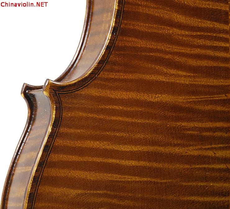

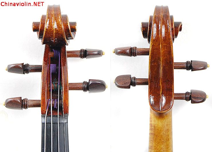

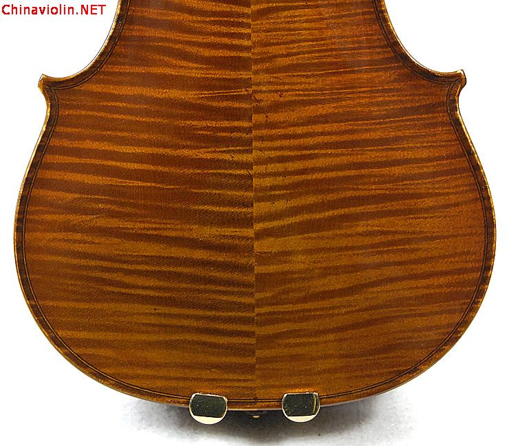

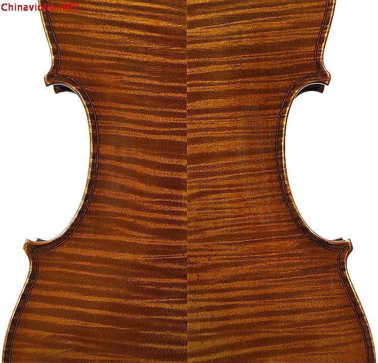

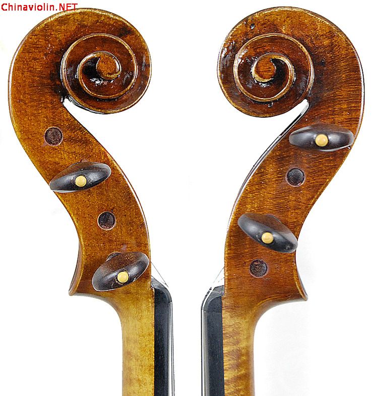

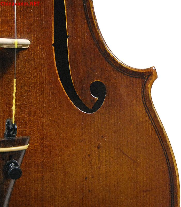

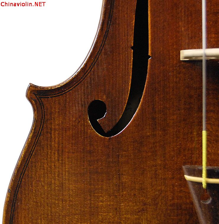

这把琴由王德勇师傅从头到尾亲自制作,做工精细,琴头雕刻遵循瓜式原1743大炮琴风格 ,镶线精致。经过我们的小提琴老师的音质测试,低音非常浑厚,高音明亮,穿透力很强。 此提琴经过数名资深提琴老师试拉过,都对其评价该琴已经达到首席独奏级别!
