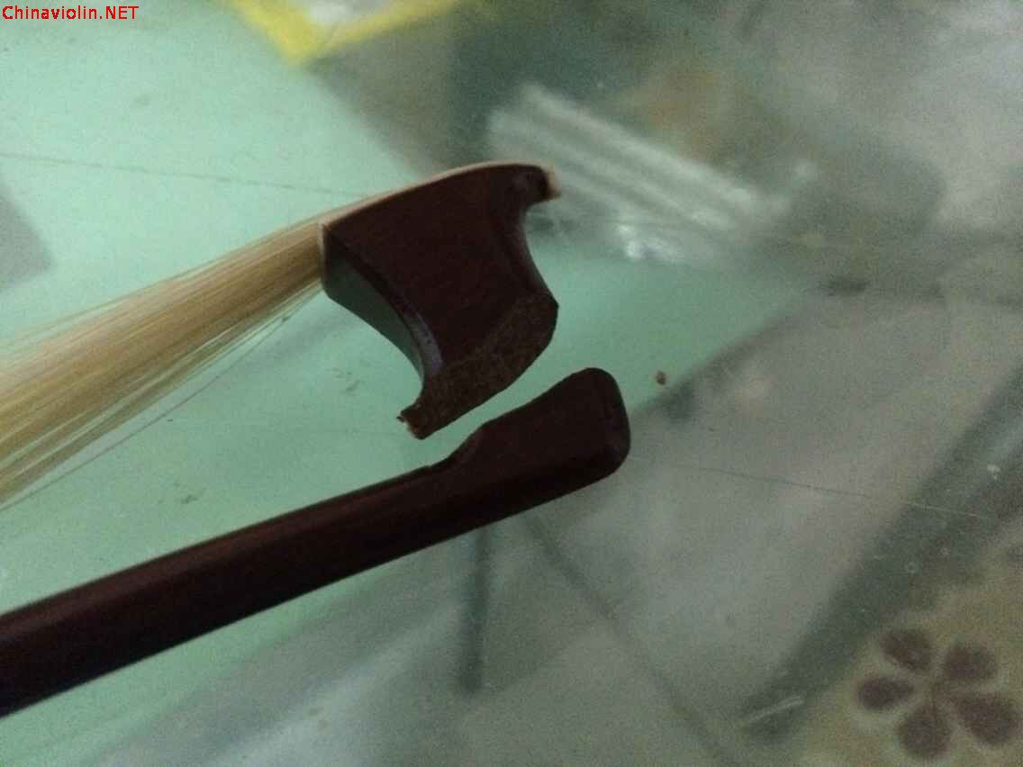

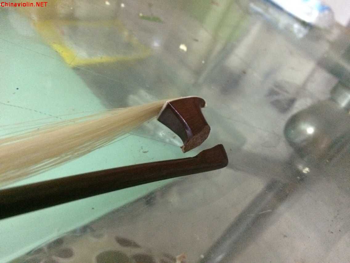

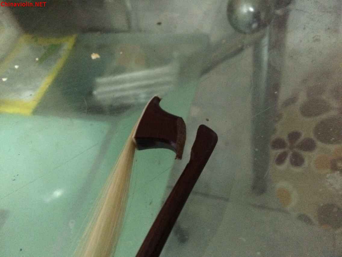

李师傅;
      您好,我家孩子的弓子头断了,请问可以在家自己修理吗?我们这里也没有可以修的店,弓子就是普通的练习弓,  想扔掉可惜了没用几次,所以想请教李师傅有什么方法可以修理吗?
                                                                                                                     在此感谢!

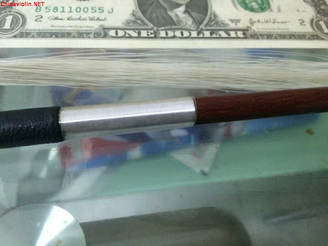

 楼主| 发表于 2015-9-10 22:04:00 | 显示全部楼层
还有个问题问下李师傅,最后一张图片弓杆银色缠绕处有层塑料薄膜,用的时候是不是拆下来?本人孩子初学小提琴,我也是外行请大家不要见笑。

发表于 2015-9-11 10:54:00 | 显示全部楼层
你好这位朋友。。弓头断是一个常见问题,如果是较为高级的弓,应该找卖家要求维修。而通常几百元以下的弓,我建议直接丢掉,维修费比弓本身价格还高。
断头弓的维修步骤:
拆下弓头一侧的弓毛,检查断面的吻合程度,找适合胶合木材的高强度胶水,上胶,检查吻合度是否贴切;再用夹具固定,干燥12小时以上。拆下夹具,清理表面胶水。这是第一个步骤。
第二个步骤:用特种锯片纵向切开弓头,切开面积大约弓纵向面的3/2,锯片厚度在1mm左右。然后找坚固的与弓杆类似材质的硬木,修整到与锯片差不多厚度,插片纹理与弓头纹理十字交叉。上胶,夹具固定,干燥24小时以上。
第三步骤,修整边角,补漆,完成。

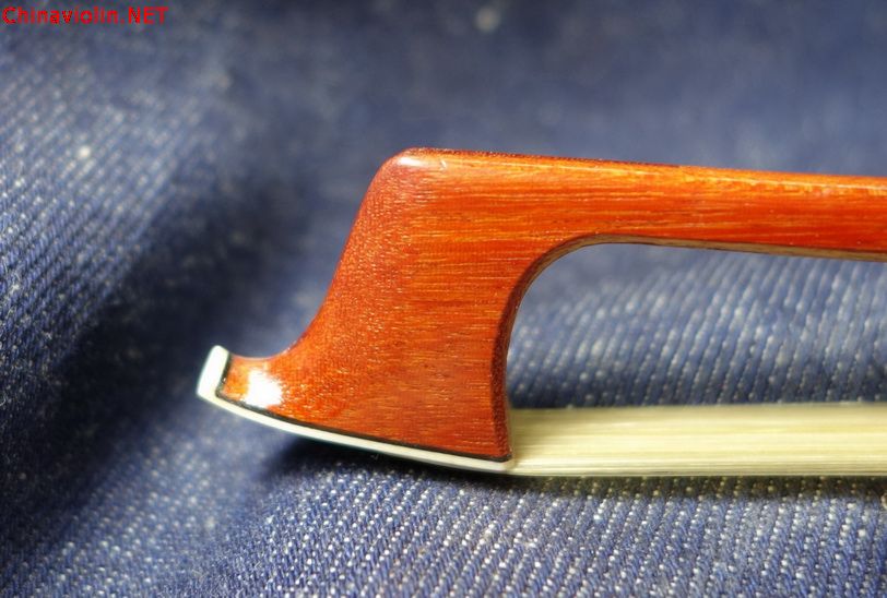

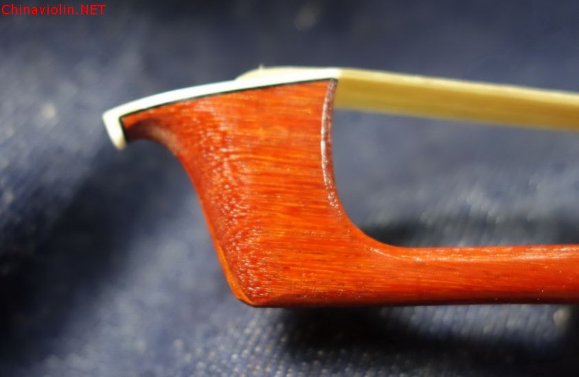

图例是我这儿断头弓修复后的照片,抱歉没有留下过程。希望对你有所启发。
