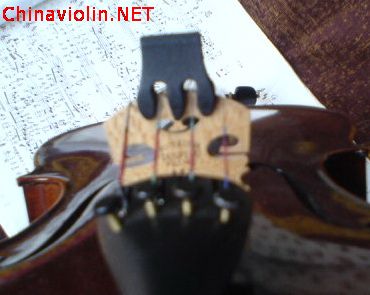

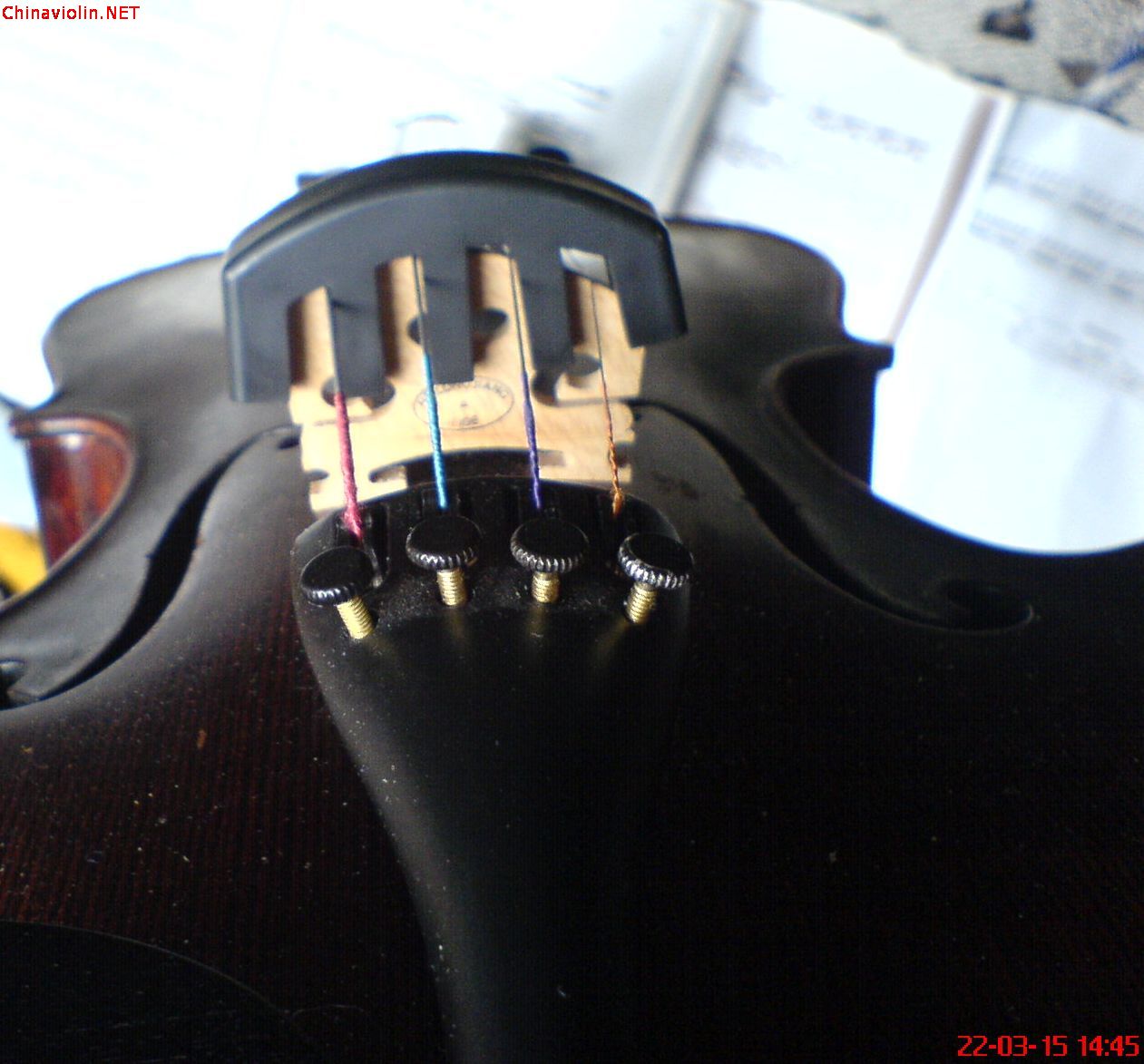

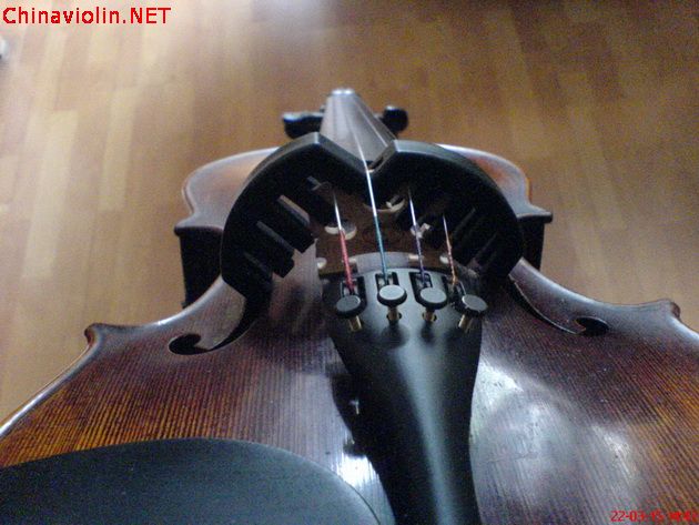

在成人学琴交流栏目看到有网友问,如何能减低音量,我想把自己的经验介绍给大家。
起先我买了一个三个爪的塑胶的弱音器,音量只减小20%左右;后来买了一个金属的三爪弱音器,音量只减少50%左右;后来又用一个塑胶的五爪弱音器,在琴马上套得浅一些,音量也只是减小50%左右,如果套得深一些,第三弦、四弦出现难听的鼻音,而音量也只是减小60%左右。后来我用两个五爪弱音器,而且把五爪弱音器当头部分挖开一个琴马厚度的小豁口,分别套在琴马左右两侧,音量居然减小到70%左右,而且没有鼻音。再后来,我在琴马左右两侧各夹一个木夹子 ,上面再各套一个五爪弱音器,然后左右两侧再各夹一个铁夹子。音量便小得如蚊子叫,而且音质柔和、细腻。这样,我在晚上便可以一边看电视,一边练琴,不影响任何家人或邻居。在学琴过程中,许多乐曲,要反复练习的,直到十分的熟练。而音准,也是靠熟练的程度而定的。安装这样的蚊子叫一般的弱音器,有什么好处呢?可以在任何场合练琴,一天练十个小时也无所谓,决不会扰民。但是,因为这样的弱音方法,安装与拆卸,都比较麻烦,而且装了弱音器,长时间的抑制了琴板的震动,一旦拆除了弱音器,小提琴的音色会变得很差,不能很快恢复原样,所以我安装好以后,就不拆卸的。我另外还备有两把演奏小提琴。所以我建议安装弱音器的朋友,最好都备有两把琴,一把琴安装弱音器,另一把就专门演奏。这与舞台演奏过程中,某个乐段要求用弱音器演奏弱音,于是从裤兜里摸出一个弱音器来安上演奏,不是同一个概念。以上供大家参考。

发表于 2015-8-26 15:37:00 | 显示全部楼层
     实际上,在马子两侧各夹上一个木夹子,声音就小得像蚊子叫,根本不影响别人。楼主用上了铁夹子,很妨碍练琴的。没必要。
