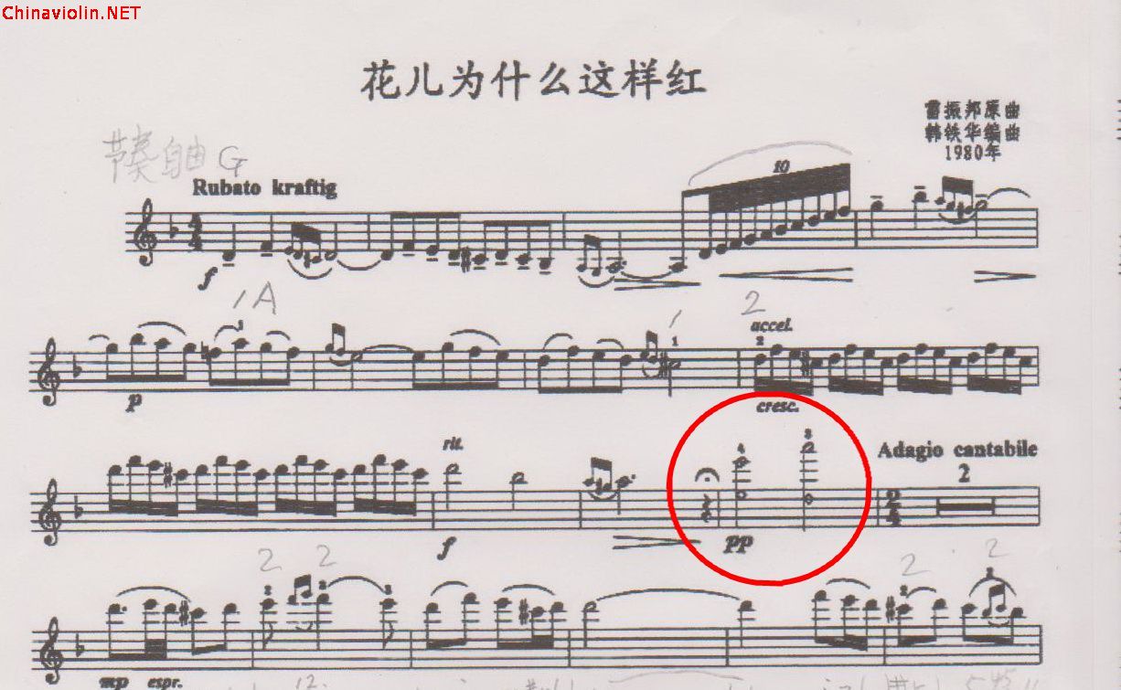

 《花儿为什么这样红》,有两个泛音,不知道怎么演奏,请教各位老师,谢谢啦!就是乐谱中画了红圈圈的那两个泛音。 花儿为什么这样红的两个泛音怎么演奏_副本.jpg

    手指虚按下面的音符,走弓稍快并靠琴码。实际发出的音就是上面的音符

这个问题,我已经请教过了。看我XPXP的帖子就可以了。都在A弦上演奏,第一把位,4指轻轻触弦,再3指轻轻触弦,3指的音比4指的音高,很是神奇。您试试看。要感谢教我的老师!
