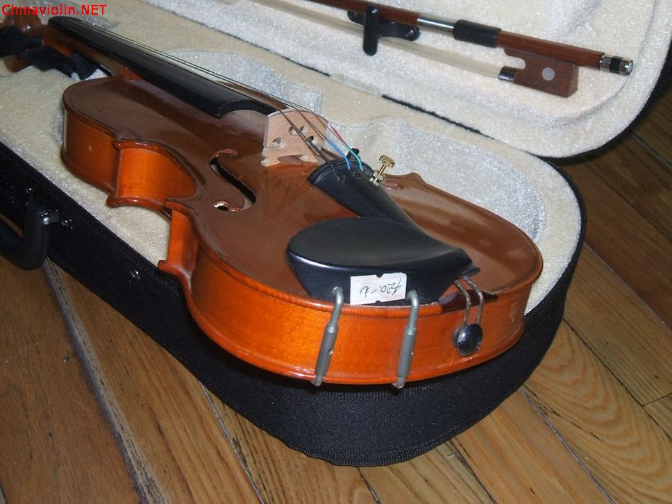

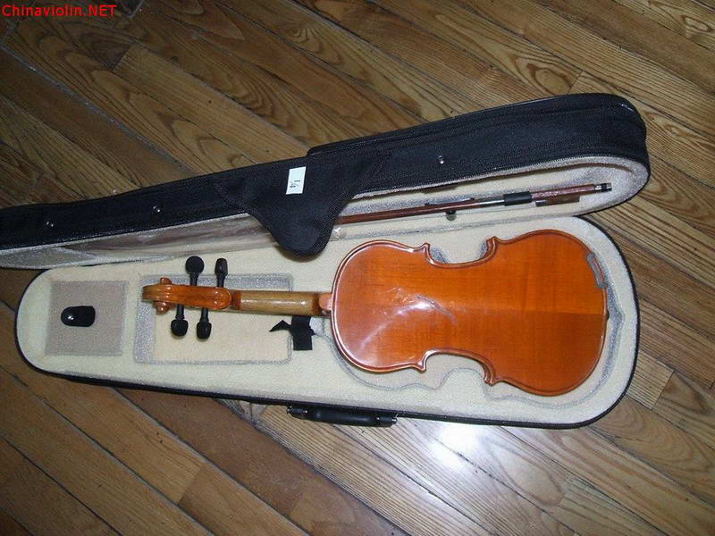

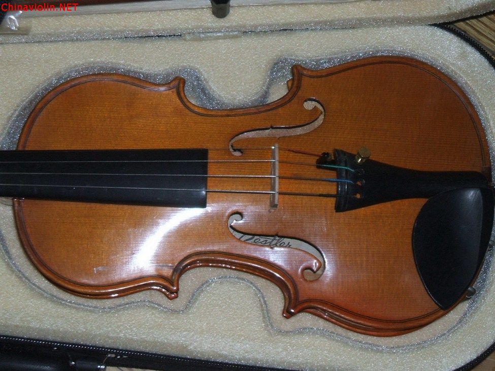

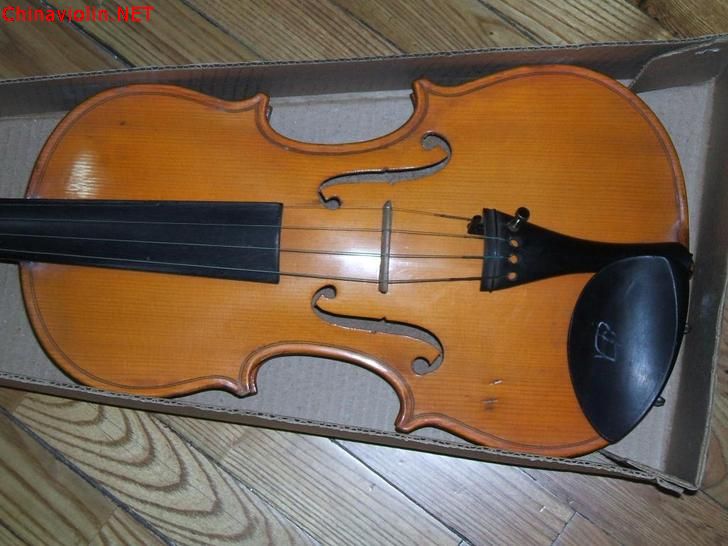

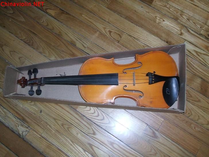

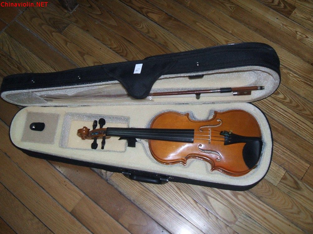

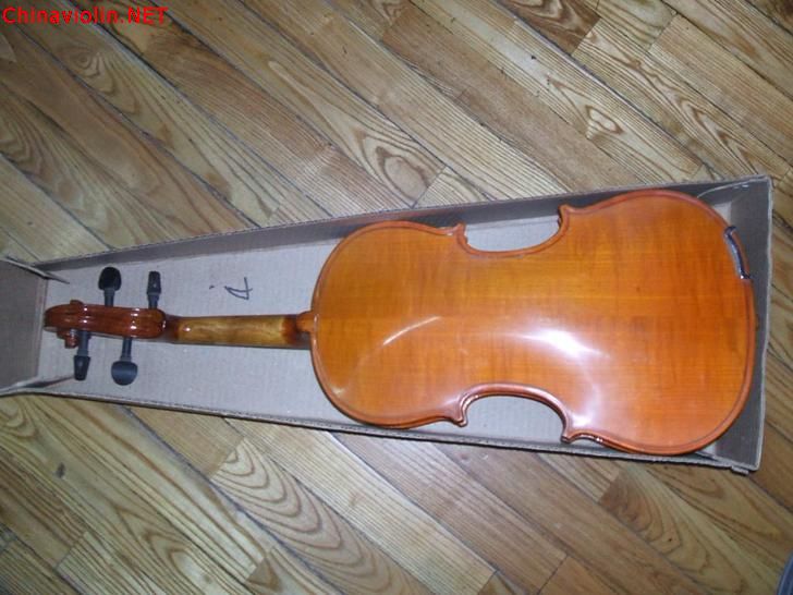

把后五张,麻烦各位帮忙鉴定,初学者用,不做收藏的。谢谢各位了!

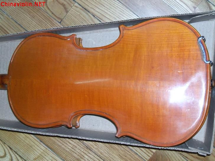

 楼主| 发表于 2015-8-14 13:02:00 | 显示全部楼层
第二把背后有划痕,有补漆

发表于 2015-8-14 15:12:00 | 显示全部楼层
既然是初学者用的,捡声音好的买就是了。
108
发表于 2015-8-14 18:23:00 | 显示全部楼层
超过800不如买泰兴琴勒

20382
发表于 2015-8-14 22:22:00 | 显示全部楼层
从品相,材料来看,初学者买来用还是可以的。但我觉得价格不宜超过600人民币。

发表于 2015-8-15 15:40:00 | 显示全部楼层
恐怕还是要请有经验的人,帮你选琴吧,听音色。。。。。

发表于 2015-8-16 15:51:00 | 显示全部楼层
看上去这琴不老,只能说是旧琴或者二手琴,不是老琴。

157001
发表于 2015-8-16 23:06:00 | 显示全部楼层
这种琴中 也不乏声音优质的。 如果买回来好好调试和装配一番,或许够用好一阵子了!
只是留意琴几个大尺寸有没有出错,因为这个时代的琴,数据失误是非常常见的。
1、有效弦长应该控制在327毫米-330毫米(以弦枕只琴马有效的弦距为准)不可以忽视的是,在保证此数据的同时,琴马的位置只能以琴F孔的小豁口前后,不能离这个部位太远,不然,可能是一把尺寸不准确的琴。会影响未来学习时手指把位的准确性。
2.拉弦板到琴马之间的弦长(从有效弦长起算)应该可以通过调整拉线板长短,尾绳长度而调至55毫米左右。
另外,还需要注意,是否有开胶,指板是否脱落,是否用不能用的胶(如502,哥两好)之类的胶维修过。
指板末端和面板的高度,应该在19.5-21.5毫米。或指板到琴马的延生线至琴马部位是否能到达到25-28毫米。
这种琴,虽说不贵,但麻烦在于,你买到手的时候,花钱维修的是不划算的。所以,如果简单的调试可以让其归正,可以买。而购入以后需要大量精力重新休息,就不值得了!
