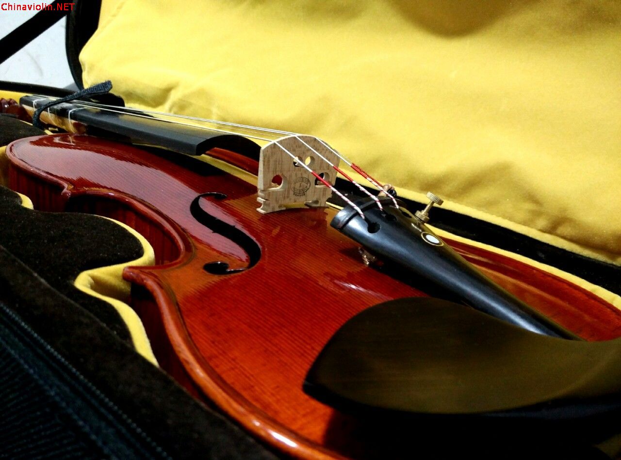

不能从琴盒里拿出来,照全一点?害羞?

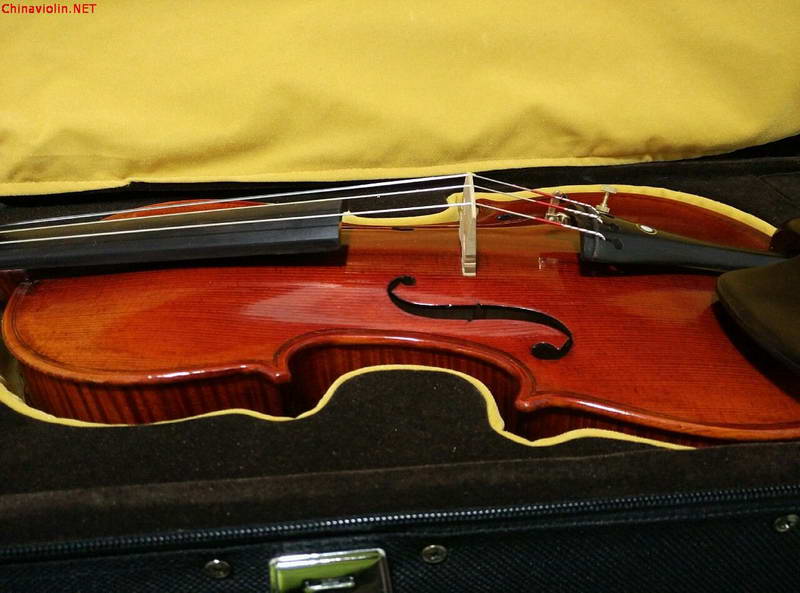

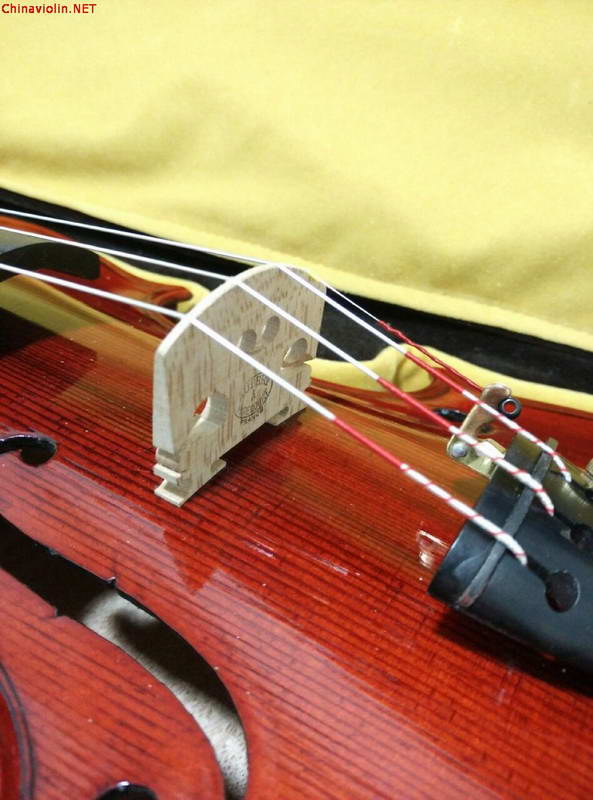

这琴看来制作得不标准。 1琴弦离指板末端距离够大, 2琴马过低,过厚。马脚薄得太过分了。 如此低的琴马,还能让琴弦高出指板末端这么多。结论只有一个:指板仰角不够。 导致得结果是:1、琴弦对面板压力不够,声音松散。2、琴马过厚,振动传导不足,导致琴声柔弱、木纳。3、琴马对面板的压力集中于马脚杆下,压力分布不均、影响振动,还会影响、损伤面板马脚下的部分。 综上所述:此琴不咋地——我只是给你提个醒,此话你可能不爱听,我并无恶意。 再次补充提醒:微调下部快要压面板了。

1。琴不是用来看的,是用来听的,另外,光看二维图,难为了提意见的琴友。2。入手了一把琴,就别管好不好了,要把此琴的最佳音质拉出来,也是要花你天大的努力。加油!

说说你的琴出处,几个琴购入。从琴盒里拿出来大大方方拍几张照片。

楼主,真不好意思。我是“走陌路的旅客”。前两天看你发在论坛上的新小提琴时。电脑出了点问题,图片扁宽,因此判断可能有误,请不要介意。指板末端中心距离面板21毫米,指板在琴马上的投影27毫米,琴马高33至34毫米(面板中缝至最高点)这就是标准的。若有问题我们再讨论。望见谅。

这把琴对刚学琴的是很挺好的了,看面板的年轮挺还挺均匀的,找明白人修修码子,调调音柱。
