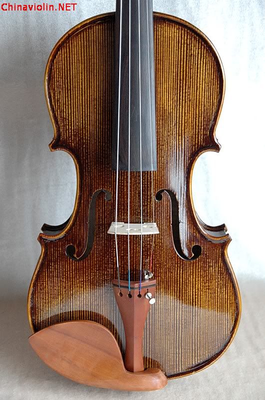

有网友曾提到这种增强木纹的工艺,效果如图

13369
发表于 2015-7-29 11:38:00 | 显示全部楼层
以下是引用明月山人在2015-7-29 9:05:00的发言:
图片点击可在新窗口打开查看
初学者会觉得这样的木纹很漂亮,其实这是低档次琴之一。
345
157001
发表于 2015-7-30 12:49:00 | 显示全部楼层
以下是引用zjljl在2015-7-29 11:38:00的发言:
这种是用重铬酸烧过的,确实很有多初学者喜欢!不过,琴看多了,就知道这种油漆最不上档次

发表于 2015-8-1 19:56:00 | 显示全部楼层
图片点击可在新窗口打开查看
这种琴大概就是鱼版所说的“棺材板"琴,呵呵。
