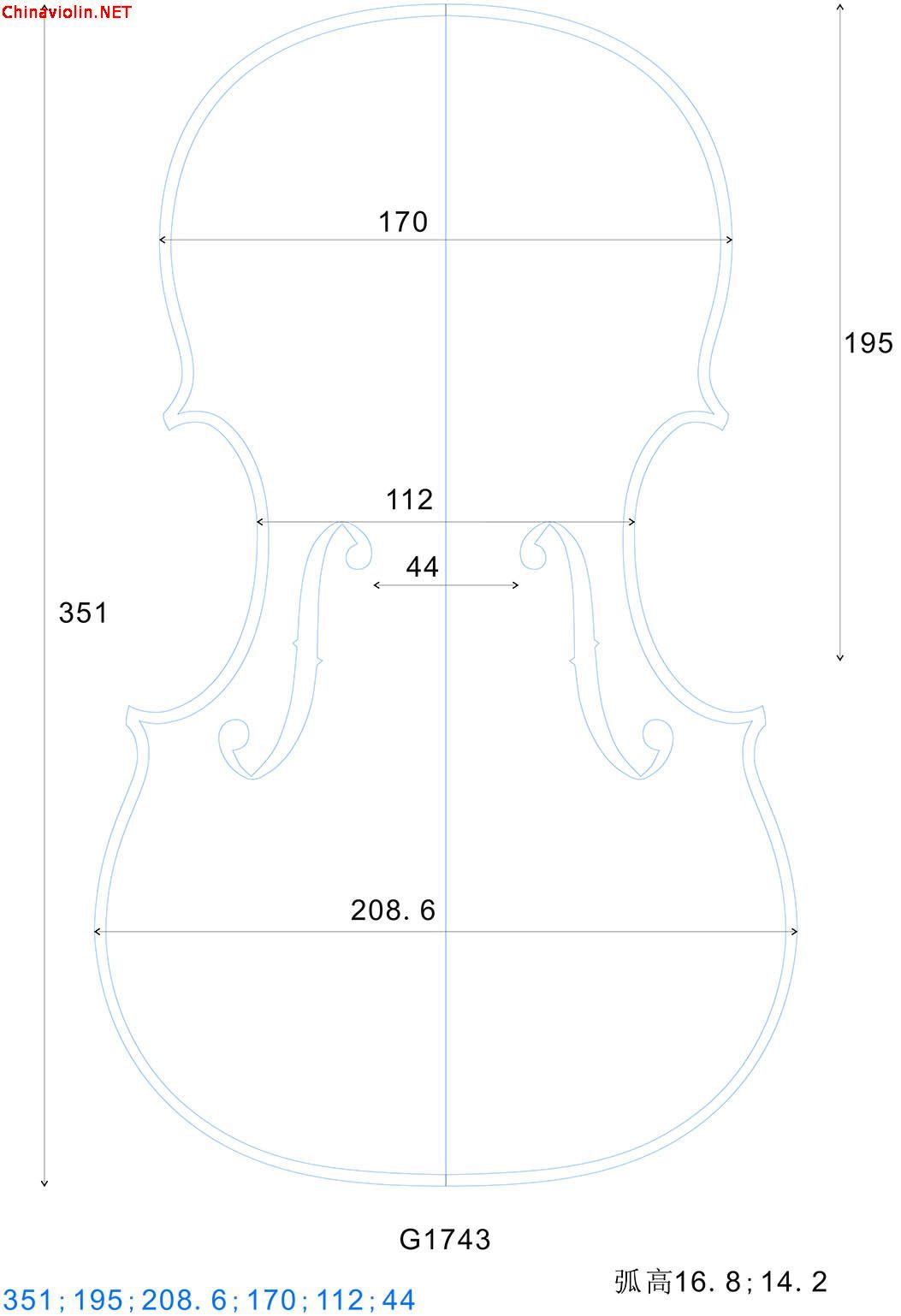

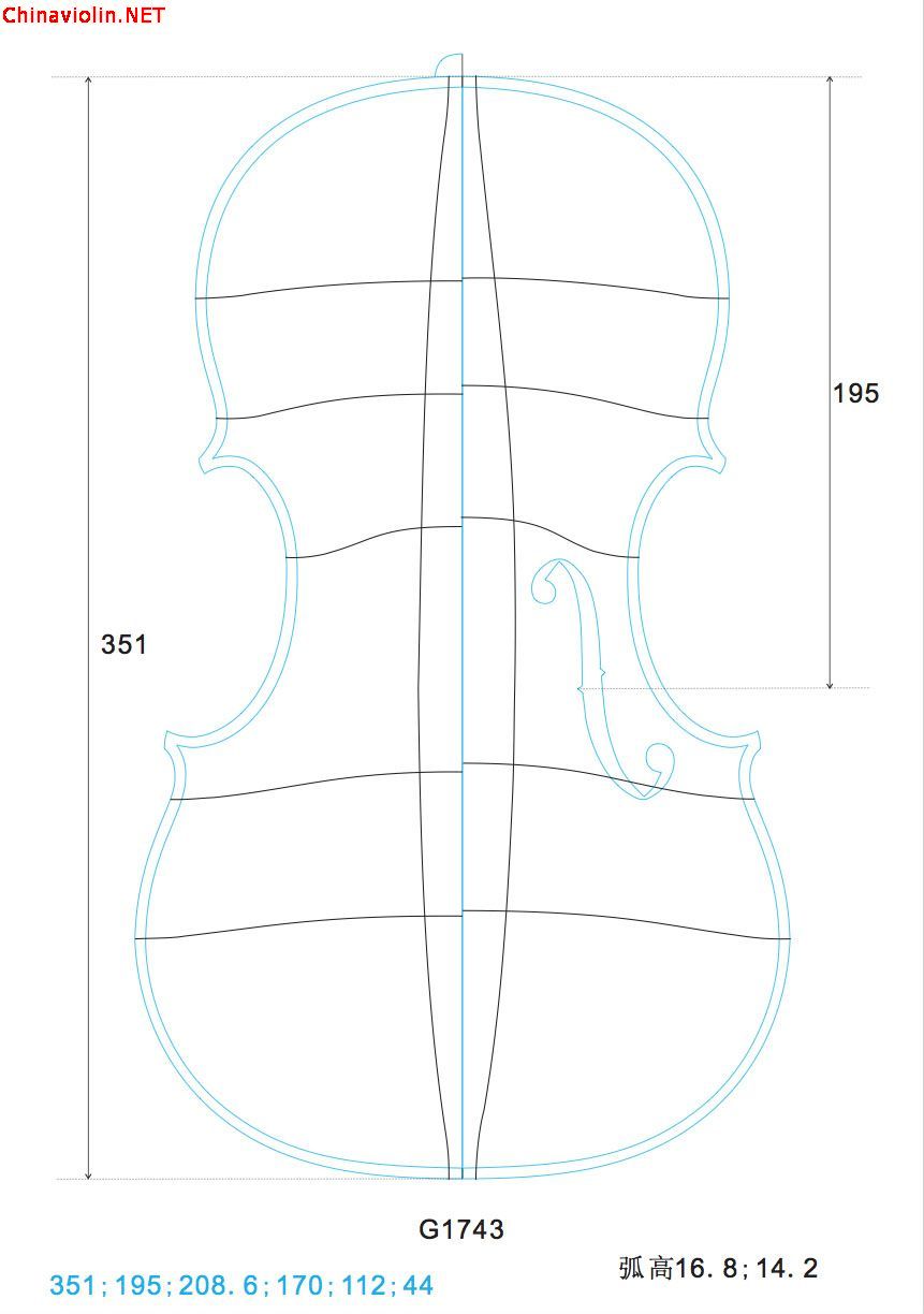

值得收藏

可是没有厚薄的参考数据呀,

其它数椐基本相同.唯琴板长度有资料记载为356mm.相差竟达5mm.在小提上这差异祘是非常大的了.希望有相对权威人仕说明一下.比如魚儿版主给个意见.

还有侧板前后高度,说法也不一,也希望有个正确答案。最好还是有我说的那种图,上面什么尺寸,形状和厚度分布都有了。
