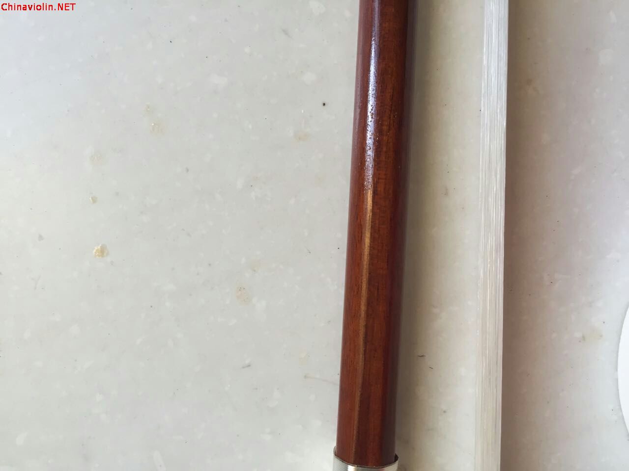

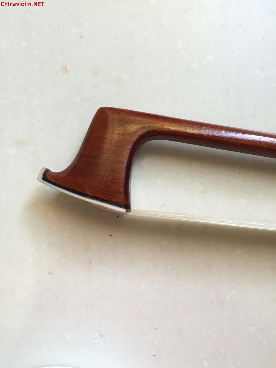

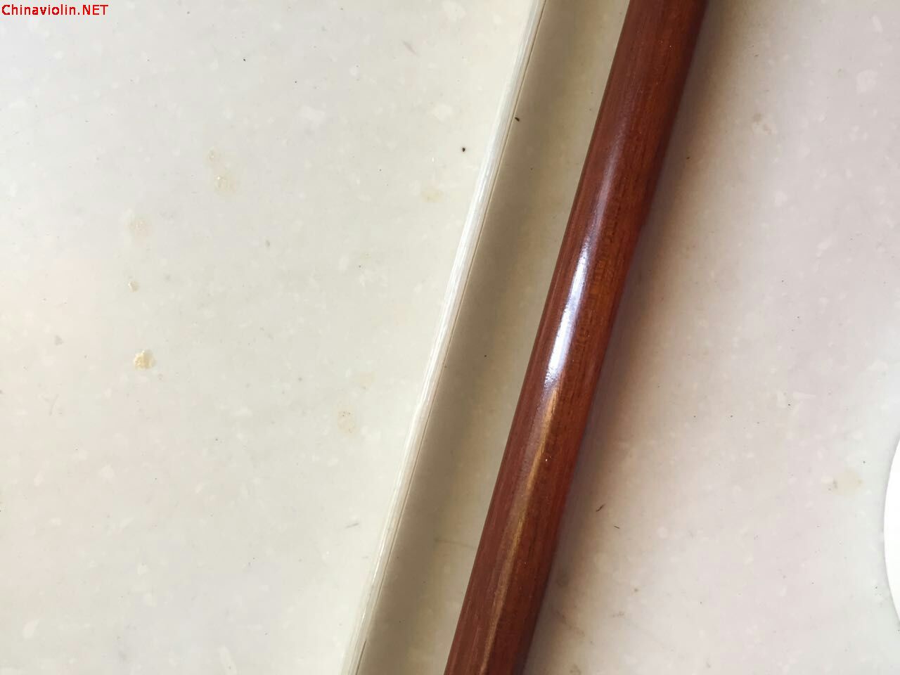

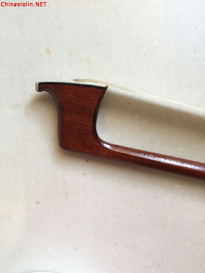

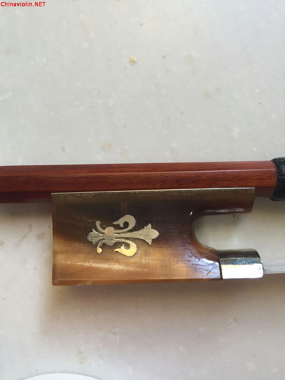

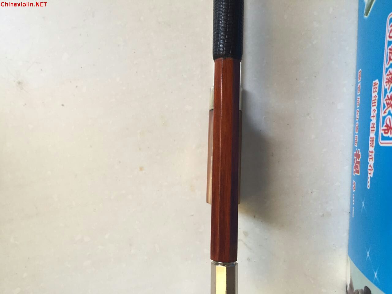

我看是苏木,大体判断——因为片还不够细致,局部及整体图片太少,做工不是太好,显得粗糙,其价几何?

很遗憾,这支弓的材料并非巴西苏木。国内俗称:铁线子
在19世纪初,法国制弓师已经确定巴西苏木是最适合做琴弓的木料。其实在那之前,巴西苏木已经被大量砍伐运送到欧洲,被广泛用于颜料、染色等其它用途,原厂地的巴西苏木急剧减少。
那时候的东南亚地区有不少是法国殖民地,越南就是其中之一。当时法国人觉得越南北部与巴西东部的巴西苏木产地的地理环境、气象条件非常接近。就从巴西带回了大量的苏木豆种子,播种在北越广大的丛林中。
但中国的老祖宗早就说了,橘生淮南则为橘,生于淮北则为枳。在越南生长的苏木,生长速度非常快,形状也都歪歪曲曲,与制作琴弓所需的苏木相差甚远,法国人由此而放弃。但是播种下的巴西苏木种子并没有因为法国人的放弃而自动灭绝,反而是一代代的自由繁衍。时至今日,原产地的巴西苏木接近灭绝,“聪明”的中国人发现了这些苏木,发现了商机,被带回了中国,带回了琴弓工厂,被制作成“苏木弓 ”。
即使在巴西,除了Pernambuco州(此州地名就是以苏木为命名),其它地区所产的苏木也并不太适合制作琴弓。尽管如此,这些不太正宗的自然生长的苏木也接近灭绝。在巴西北部有几个国家,叫圭亚那,苏里南,它们也产苏木,这几个小国家的苏木与越南的苏木特性很象,外形上比越南苏木更接近原产地的巴西苏木。 这些非原产地的苏木,最大的特征是“轻”、“软”、“飘”。
就目前市场上出现的“苏木”弓,据我自己的考察,和与同行的讨论分析,起码有七成以上。很恐怖的一个比例。这也为什么说,市场上有些“苏木”弓可以卖很便宜的价格。
中国制造,再一次被外商藐视,所以,我也是受害者,尽管影响不是很大!

把李师傅的帖子都看完了,来再看楼主的弓的木的色相,好像并非苏木,红木我看像多点。 当然这是我自己的愚见,不知道说对没!
