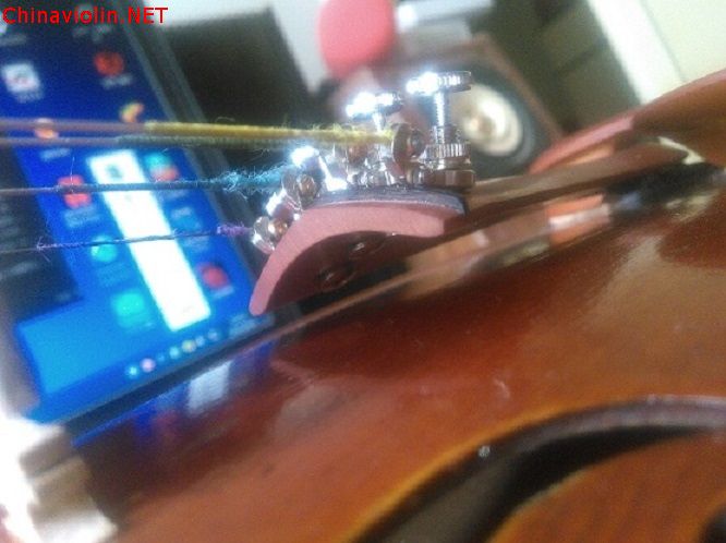

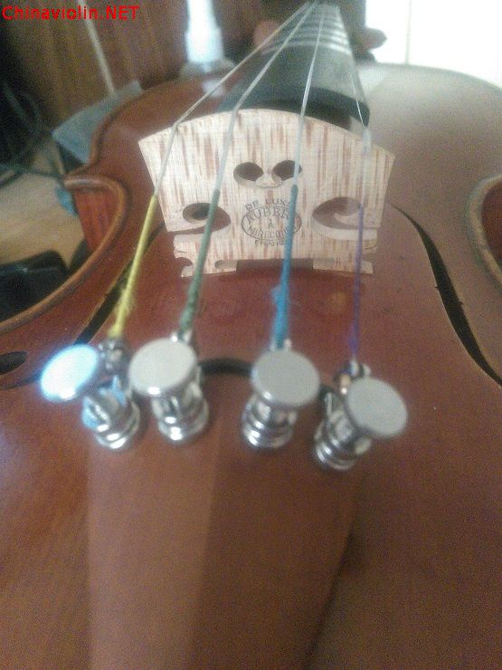

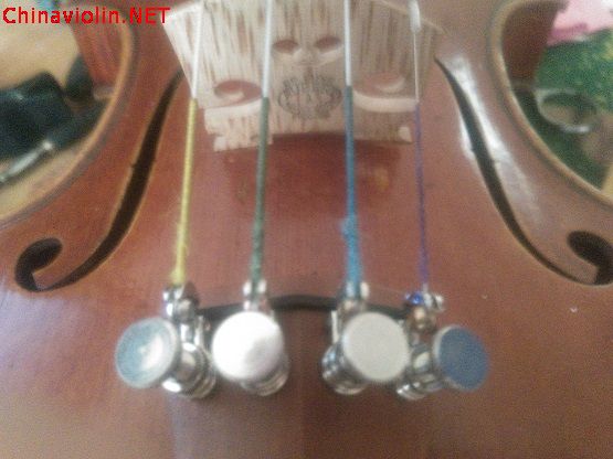

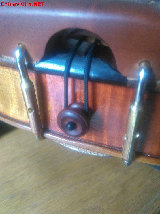

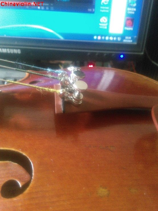

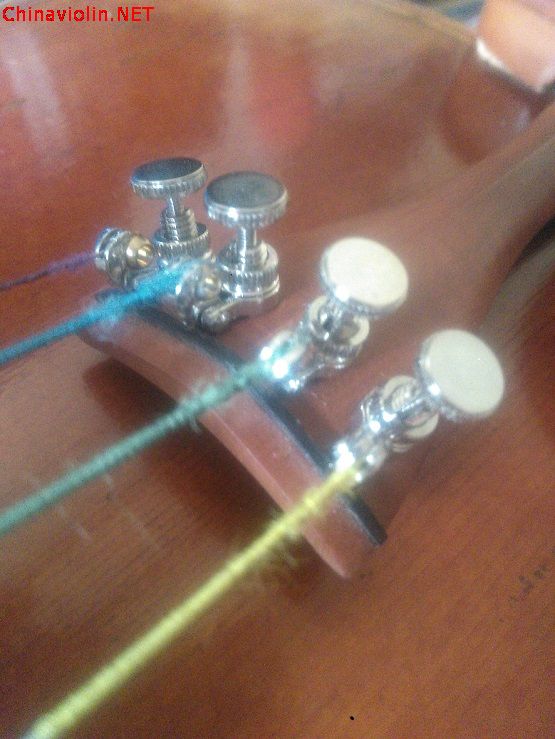

这个微调不错!才买的 可以保持有效弦长 特别是底部完全是平面设计 不想是普通微调在拉弦板下面一大坨的 万一那天不注意琴马倒下那个面板就估计....呵呵 我买的这个新微调就不会 还弄了一个意大利的声学纤维尾绳 感觉也不错 哈哈 img_20150604_102332.jpg

声音影响蛮大的。

嗯,这个微调最大的好处是球尾 绳尾共用,主辅弦比例协调。不过缺点也存在,1,重量大,2弦钩位置过高,使通过琴马的主 辅弦夹角变小 琴弦对马的压力就减弱了... (弦轴精确装配润滑 加上e微调就够了)

四个就画蛇添足了。

呵呵 主要是方便 不要微调的话有时候要调好几分钟 有微调几秒钟就可以

   网店,称之为[英式 ]微调.头大,利于调整;钩弦位置在拉弦板弦枕上 1--2mm.。比正常的[对码的压力]要小些!

这种微调使琴弦显著高于拉弦板,减少了琴码对弦的压力,影响音色
