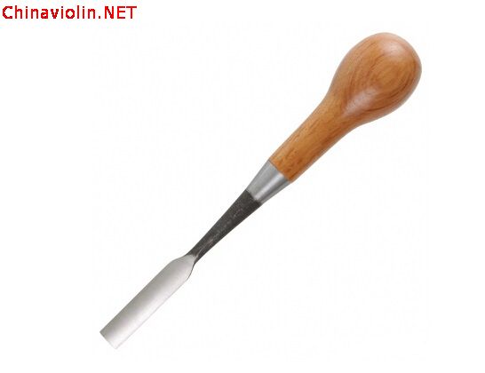

发表于 2015-6-4 13:56:00 | 显示全部楼层
 多看下论坛精华区吧,主要用的工具是这些:
