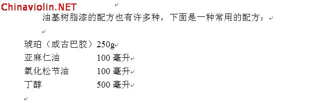

拙见如下:1,古典提琴油漆的概念下 半油性首先可以理解为整个琴的油漆系统是油性,酒性穿插建立的,比如先酒 后油,或者酒 油 酒;油 酒 油的三明治式的漆层设计;其次半油性还指一个油漆配方中既有醇类又有干性油,比如这个配方:(来自郑荃教授《提琴油漆的秘密》)
实际上就可以理解是一种半油性漆。
现实市场中”半油性“等等名词所指代的东西十分混乱,改性酚醛清漆,醇酸树脂漆等等,都超出了古典提琴油漆的范畴。
