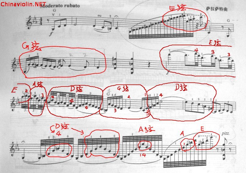

发表于 2015-6-9 15:42:00 | 显示全部楼层
      我弄不清楚你说的“59个音符”的乐句是那一句。在网上找到这样一张图片,用红笔标注了一下,供你参考,看看是否能帮上你。

我说的是从第二行最后一个小节开始,到第四行的第一个音,即有延长符号的音。对于这一长乐句的用弦与指法,月与海先生是这样标注的:e弦343131 a弦343232131 D弦343343232131 G弦3 D1231 G432144321224 D11344321 G234320。
请先生看一下,有什么问题?可否请先生再予标注一下?
46
910
4124
发表于 2015-6-10 14:59:00 | 显示全部楼层
图中原有的指法都是正确的,红笔标注是我添加的。最后几个音没有必要标了吧。
