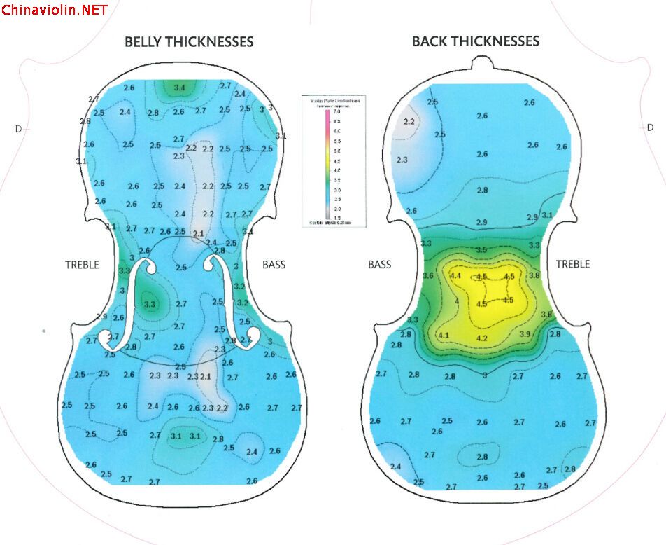

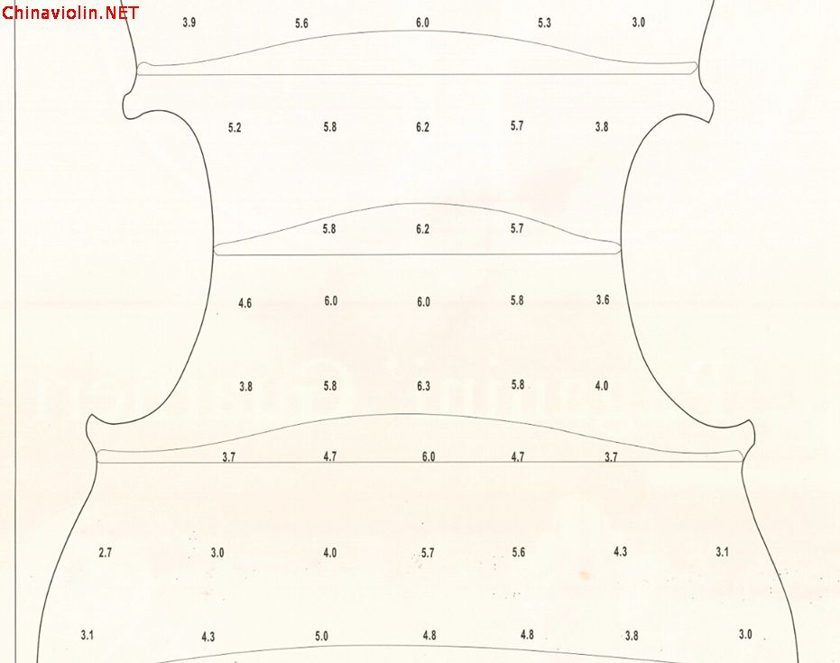

据说瓜琴背板最厚处有6.2mm,一点也不影响它的振动。是因为它的背板厚度分布与斯琴不同的原因吗?还有其他什么原因?请教各位师傅。

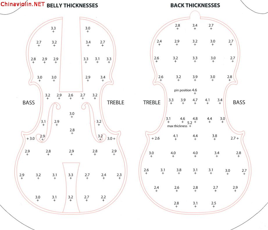

 太多的"据说“造成太多的流言....
实际上大部分del gesu的尺寸都正常,cannone或许才是唯一的”特例”....

发表于 2015-8-6 17:28:00 | 显示全部楼层
自十九世纪初巴格尼尼使用瓜内利·德·杰苏的“大炮”征服欧洲乐壇这种能量源自它弧度的结构及琴板的厚度,这就是仿制瓜内利·德·杰苏的技术关键。仿制斯氏琴容易出效果是因为琴板薄有利于振动,但瓜氏琴背板厚度往往是斯氏琴的一倍半甚至更多这样的厚度是抑制琴体振动而增强琴弦的张力感。琴体振动感还是斯氏琴的更充分瓜氏琴是琴体刚度大,泛音谐波丰富引起空气振动,这是两种琴振动介质的根本区别。做厚板琴的原理是增强琴体刚度以达到更好的张力,这种张力是产生泛音谐波的要素。奥地利的苏维克斯堡在他的《小提琴的荣光》里写到:“瓜氏琴丰满的发音是通过大刀阔斧的弓法才能获得的。”就演奏者而言,瓜氏琴似乎有挖掘不尽的潜能,能够迎合演奏者激情的发挥。
