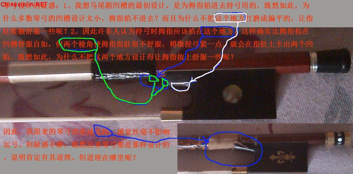

      小提琴琴弓这样设计的道理何在?百思不得其解。为了直观,我将疑惑的问题标注在附件图片上。求助方家正解,欢迎网友讨论。

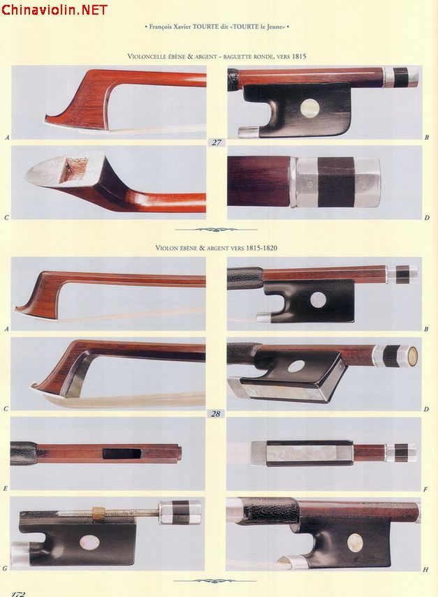

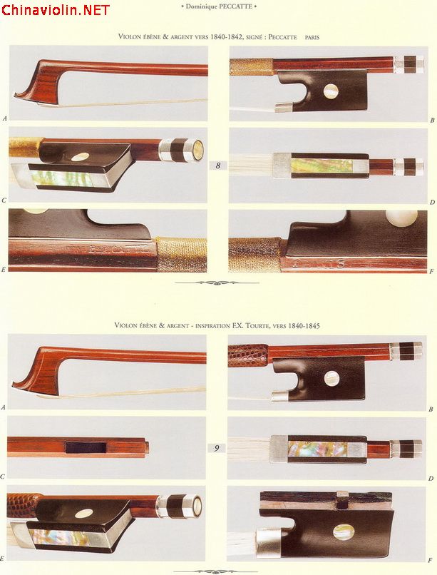

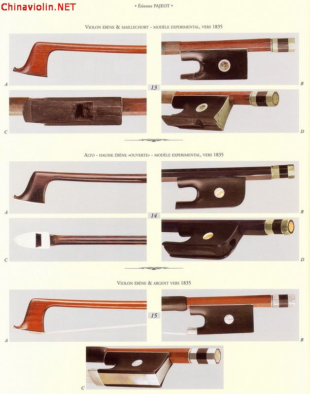

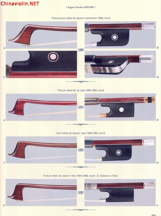

在答复楼主疑问之前,我搬出一些资料让各位了解一下18-19世纪法国最牛逼的几位制弓师代表作。
由上至下分别是Eugene Sartory (萨托利)、Francois Xavier Tourte(图特)、
Dominique Peccatte(皮卡迪)、Etienne Pajeot(派吉欧)

     多谢回来火车和bowshop的回复,大长见识!
     本人缺乏相关的专业知识和演奏经验,只是凭直觉而言。
     不过,我相信,琴弓马尾库凹槽的设计,最初肯定是为拇指掐凹槽握弓法而设计的,而且这个设计思路是非常科学的,这样可以最大程度地满足演奏家对琴弓长度的需求。而拇指同时顶着马尾库末端和弓杆的握弓法,无谓占用了琴弓的长度,是对琴弓长度的浪费。
     那么,为什么现在多数教材提倡拇指同时顶着马尾库末端和弓杆的握弓法呢?我以为,这并不说明这种握弓法更适宜演奏或更科学,实在处于不得已:因为多数琴弓马尾库的凹槽,拇指无法自如地掐入。所以,虽然这是最科学的握弓地方,但由于拇指与凹槽大小的矛盾,只好放弃,而另谋可以“下手”的地方。你说这是多无奈的事!而这其实是非常好解决的问题。
     问题是,谁也不以为这是问题。
     不同演奏家有不同握弓、演奏风格,这是对的;没有风格就没有真正的演奏家了。但以不同演奏家有不同握弓、演奏风格,说明历来琴弓的设计不存在缺陷,勿需改进。我觉得就琴弓而言,道理似乎不是这样。
     其实我想(仅仅是想),为了让拇指能自如地掐弓、运弓,马尾库凹槽改进设计的余地大大的有,丝毫不影响传统琴弓的总体风格特点。
     以上所言,纯属出于对小提琴的热爱、关注的自由讨论,丝毫没有强以为是的意思。
