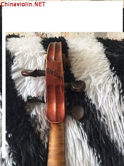

老师们看看这把琴做工各方面怎么样?是十七世纪的吗?

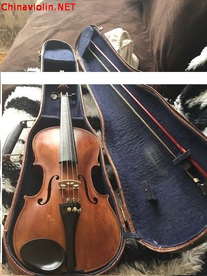

发表于 2015-5-14 14:11:00 | 显示全部楼层
琴挺好,年代好像没那么久远,弓子是原配吗?上个声音听听。

单从外观看 这 琴太一般
13369

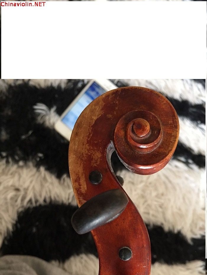

发表于 2015-5-14 20:16:00 | 显示全部楼层
旋首做工确实不咋地
110
发表于 2015-5-14 21:43:00 | 显示全部楼层
这琴不会超过50年。。。看来你不太懂啊。。

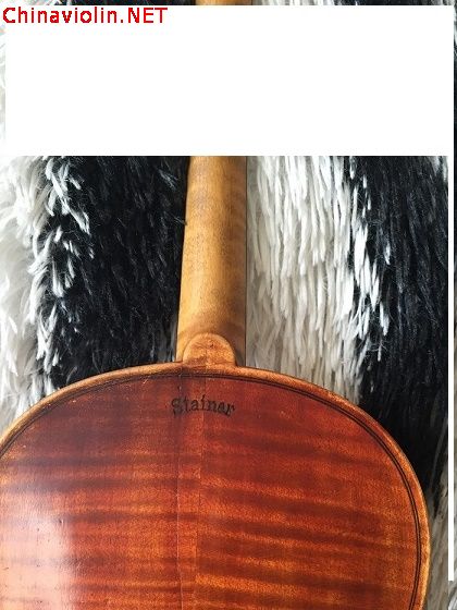

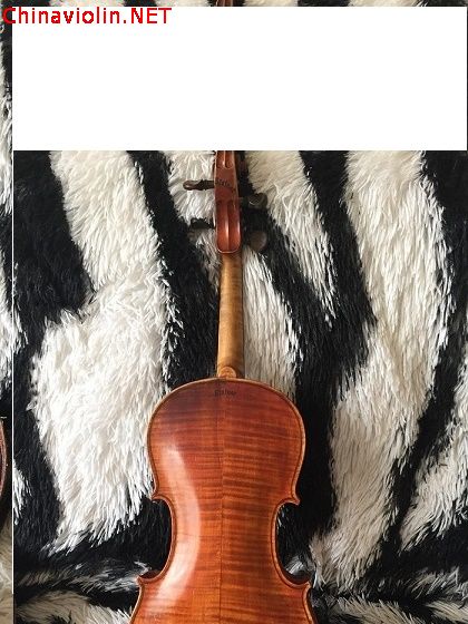

发表于 2015-5-14 21:50:00 | 显示全部楼层
这把琴背板的中缝疑似重修过,中缝上部左侧有开裂的痕迹。

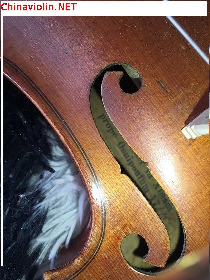

发表于 2015-5-15 08:51:00 | 显示全部楼层
Stainer的琴原版的非常少,是稀少. 但仿制品多如牛毛, 在歐洲當年非常流行, 但因交響樂的發展, 斯坦納型琴因音量較小而不太适合, 斯特拉底瓦里和瓜耐里的琴大行其道, 仿制的對象也轉到斯特拉底瓦里和瓜耐里了. 你這琴看起來還是歐洲仿的, 做工和用料都不錯, 要是聲音好就值些錢, 中國現在仿古琴故然不少, 但沒什么人仿斯坦納型的. 你照片拍得不好, 大概用手机拍的吧? 因手機焦距短, 變形大, 尤其角度一偏就變形嚴重, 最好用單反机重拍, 要不對直了拍, 別鈄著拍也會好一些, 試試吧!

 楼主| 发表于 2015-5-23 14:52:00 | 显示全部楼层
是啊,背板重修了~

发表于 2015-5-23 15:05:00 | 显示全部楼层
以下是引用悠扬森森在2015-5-23 14:52:00的发言:
是啊,背板重修了~
十七世纪的肯定不可能了。因为这种是最常见的德厂琴样式。 如果声音好的话,用用是不错的!

发表于 2015-6-3 17:38:00 | 显示全部楼层
真正的大师是不会在琴头背面留出一小块 印火印的

发表于 2015-6-6 16:40:00 | 显示全部楼层
看样子是几十年内的仿古琴,这种琴性价比比较高,琴板干燥因该较好,琴板弹性还好,不那么干脆易坏,认真修复一下,再全面调整一下声音会较理想的,我的一把三十年前买的一把国产料的鹦鹉牌小提琴,这两年经我自己全面修整十几次的修改配件及调试,现在这把琴的声音相当满意,很有味道,基本达到一两百年好琴的声音,令我爱比释手!比我近几年买的几万块的琴更满意。我觉得只要琴的工艺、材料合理,一把琴的声音是要用十几年或几十年时间爱护和美化的,对你手里的琴你爱它几十年,它很可能就是你一生的真爱。
