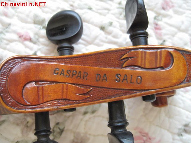

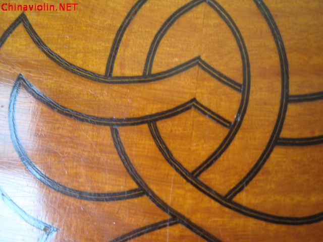

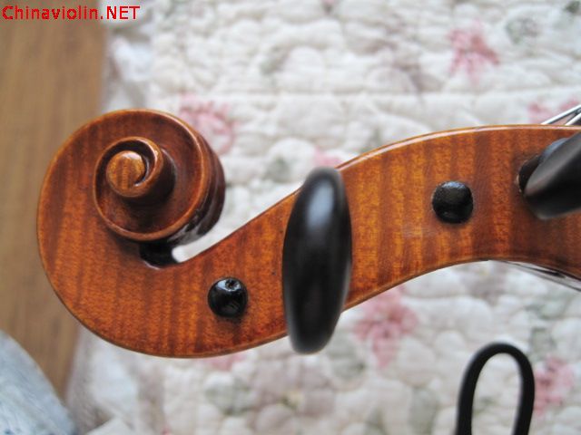

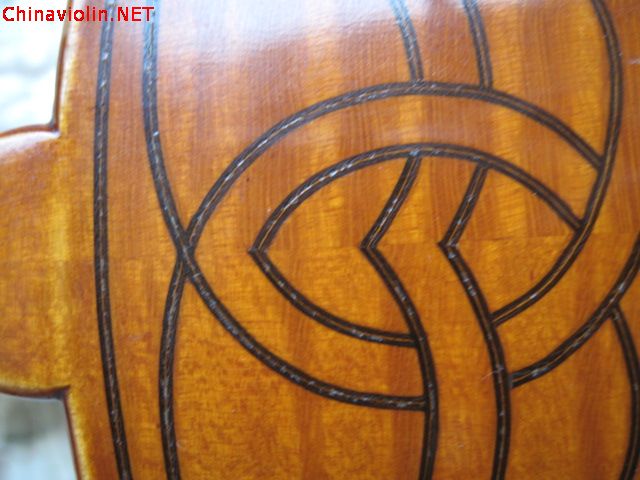

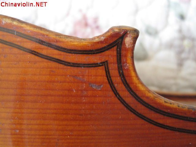

再次感谢大家,感谢版主,我是退休业余提琴爱好者,拉的一般,总觉得琴不好,朋友说从国外邮来的琴,
要价2万,能看出不是100多年前的琴,但是如果是外国人仿的也就不错了,就怕是国内琴行做的再发
到国外转一圈回来冒充古琴,求版主见别,不胜感激了。

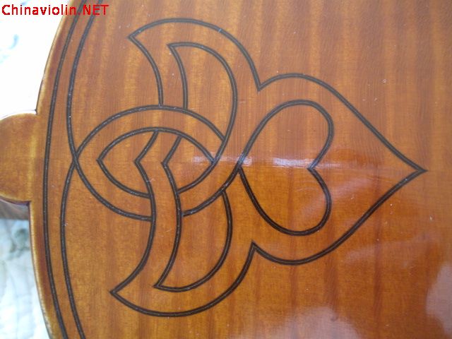

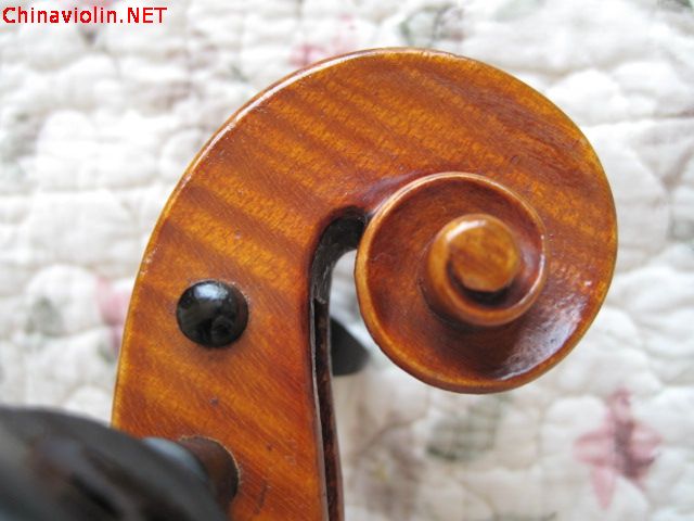

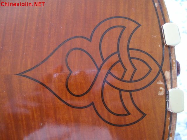

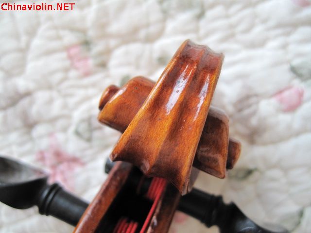

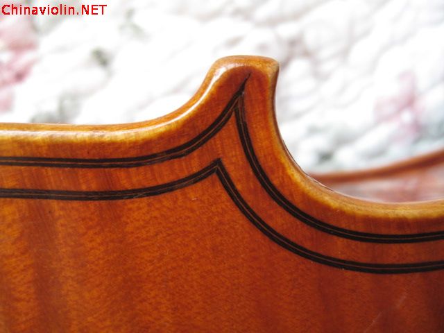

这把琴从油漆的颜色看橘黄色,达萨罗的琴一般是深棕色的为多,德国琴也是以棕色为主,从油漆的颜色和质地看倒像是中国琴。 从镶线看, 黑白线的比例确实像是德国镶线(黑色很黑而宽,白线则较窄),不像中国镶线。因为镶线都是就地取材的,具有地方特色,这也可以部分推测一把琴的产地(除非做琴者是用国外镶线),再看看F孔和琴角,F孔形状和经典达萨罗的琴相类似, 琴角有点仿古处理,和油漆的渐变都体现了制作者小仿古的意图。 琴头的雕刻少了半个螺旋, 也是仿达萨罗的琴头, 琴头螺旋显得简单,侧面看去琴头螺旋外边显得有点宽而粗壮,正面看去突出来的两“耳” 也显得粗壮,从这种角度看,倒像是德国琴。
综合上述, 我觉得这把琴应该不像是中国国内制作的琴,不过从油漆的质感看,这琴也就是10,20年内做的琴, 材料也不是国料。
具体这把琴是否值价,还可以看看琴的可演奏性和声音。如果您不介意的话,让我听听琴的声音可以给您一个参考,看看琴是否值价。您自己也可以拉拉琴试试手感,感受一下琴的可奏性,如按弦和换把位是否舒适,高把位是否通透明亮,音域是否够宽广,四根弦是否均衡,拉双音是否和谐等等, 也可以让别人在一边拉, 您自己在一旁听, 近处听,远处听。
还可以量一下琴的指板高度,有效弦长,背板长度, 背板的上,中,下宽度, 侧板高度,这些也能看出一些端倪。
