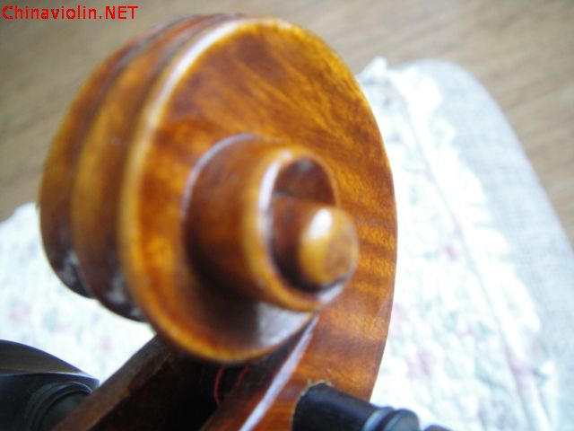

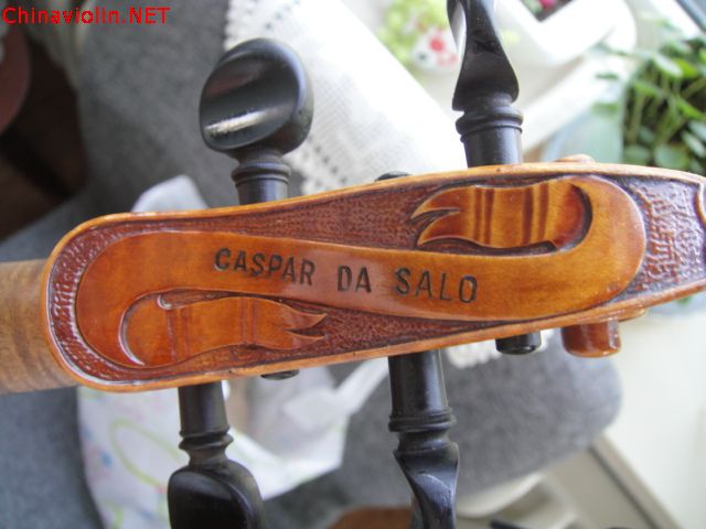

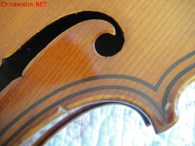

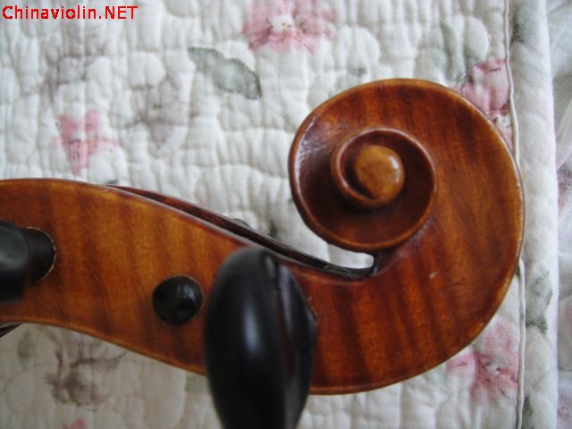

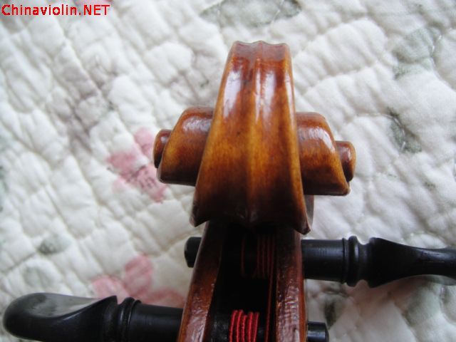

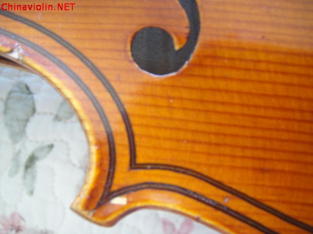

 相机不好照的有点模糊,等我再找个相机照细节,先发上着几张吧。
等换个相机再拍些,不胜感谢版主了。

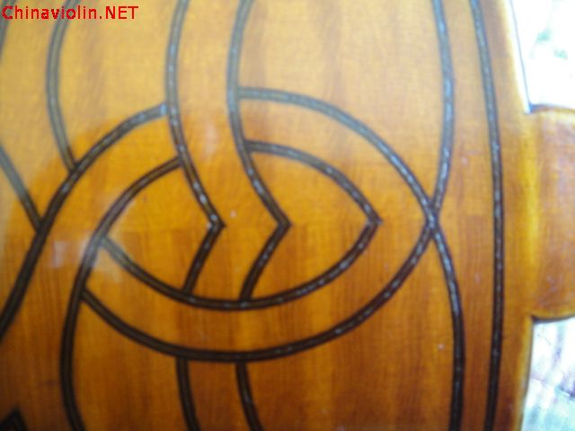

这把琴从油漆的颜色看橘黄色,达萨罗的琴一般是深棕色的为多,德国琴也是以棕色为主,从油漆的颜色和质地看倒像是中国琴。 从镶线看, 黑白线的比例确实像是德国镶线(黑色很黑而宽,白线则较窄),不像中国镶线。因为镶线都是就地取材的,具有地方特色,这也可以部分推测一把琴的产地(除非做琴者是用国外镶线),再看看F孔和琴角,F孔形状和经典达萨罗的琴相类似, 琴角有点仿古处理,和油漆的渐变都体现了制作者小仿古的意图。 琴头的雕刻少了半个螺旋, 也是仿达萨罗的琴头, 琴头螺旋显得简单,侧面看去琴头螺旋外边显得有点宽而粗壮,正面看去突出来的两“耳” 也显得粗壮,从这种角度看,倒像是德国琴。
综合上述, 我觉得这把琴应该不像是中国国内制作的琴,不过从油漆的质感看,这琴也就是10,20年内做的琴, 材料也不是国料。
具体这把琴是否值价,还可以看看琴的可演奏性和声音。如果您不介意的话,让我听听琴的声音可以给您一个参考,看看琴是否值价。您自己也可以拉拉琴试试手感,感受一下琴的可奏性,如按弦和换把位是否舒适,高把位是否通透明亮,音域是否够宽广,四根弦是否均衡,拉双音是否和谐等等, 也可以让别人在一边拉, 您自己在一旁听, 近处听,远处听。
还可以量一下琴的指板高度,有效弦长,背板长度, 背板的上,中,下宽度, 侧板高度,这些也看出一些端倪。

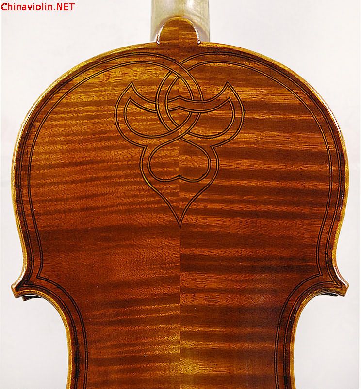

发表于 2015-5-13 16:17:00 | 显示全部楼层
这是我们曾经做的一把仿马吉尼1620年的琴, 背板镶线图案和您的这把很相像,所用镶线是国内镶线,黑白线的比例和您的这把琴不相同。

 楼主| 发表于 2015-5-13 21:36:00 | 显示全部楼层
你们做的仿古琴可比我那把精细多了,真是漂亮,声音一定也是不错的吧。这样的琴也的一两万吧。真是喜欢你们琴仿的琴呀,太漂亮了。
