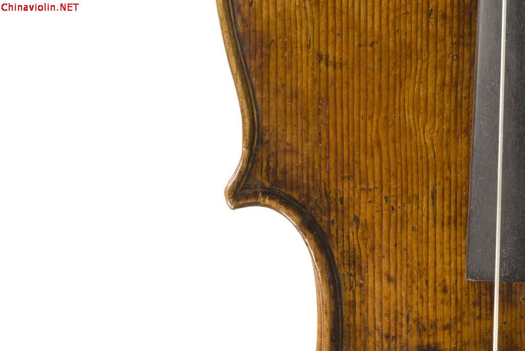

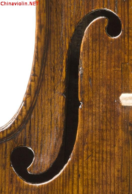

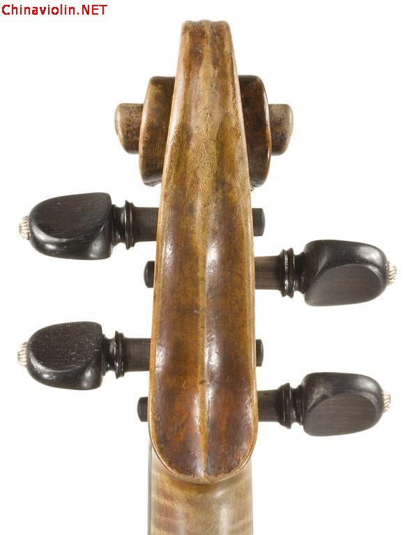

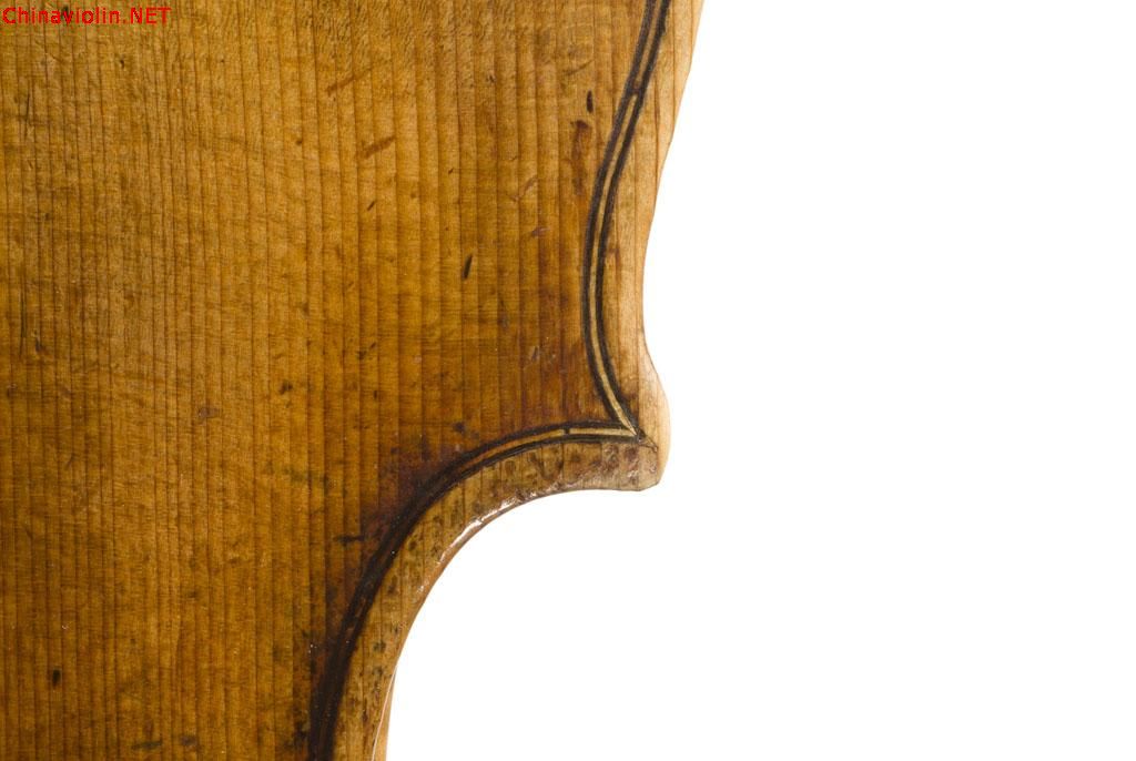

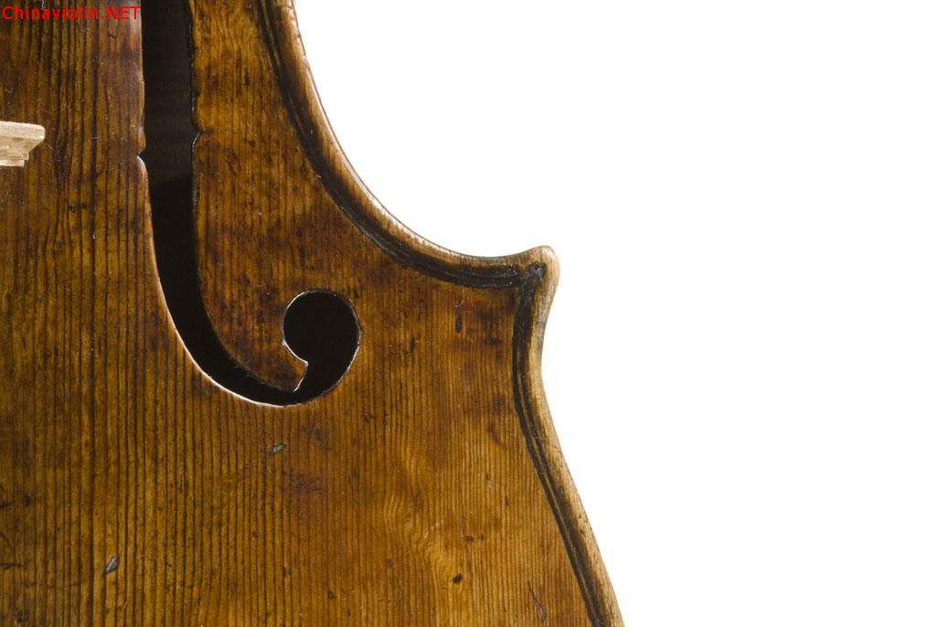

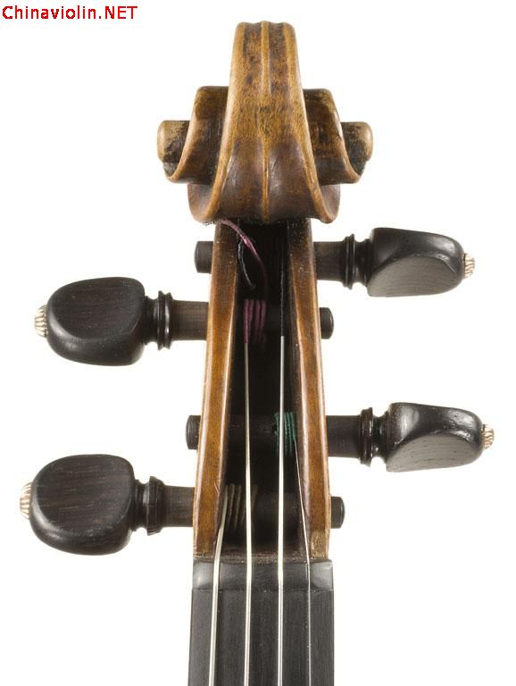

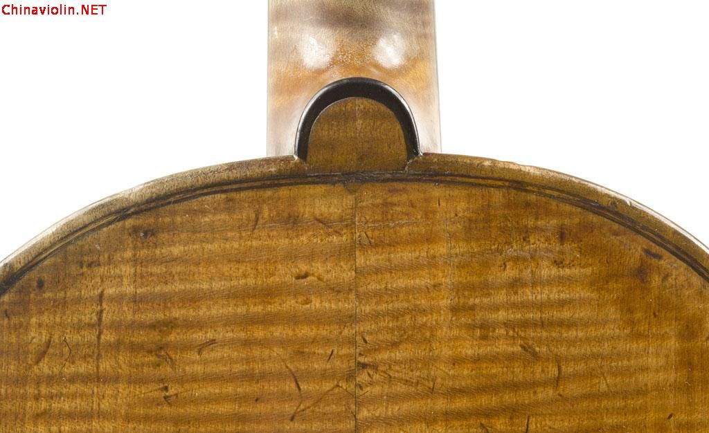

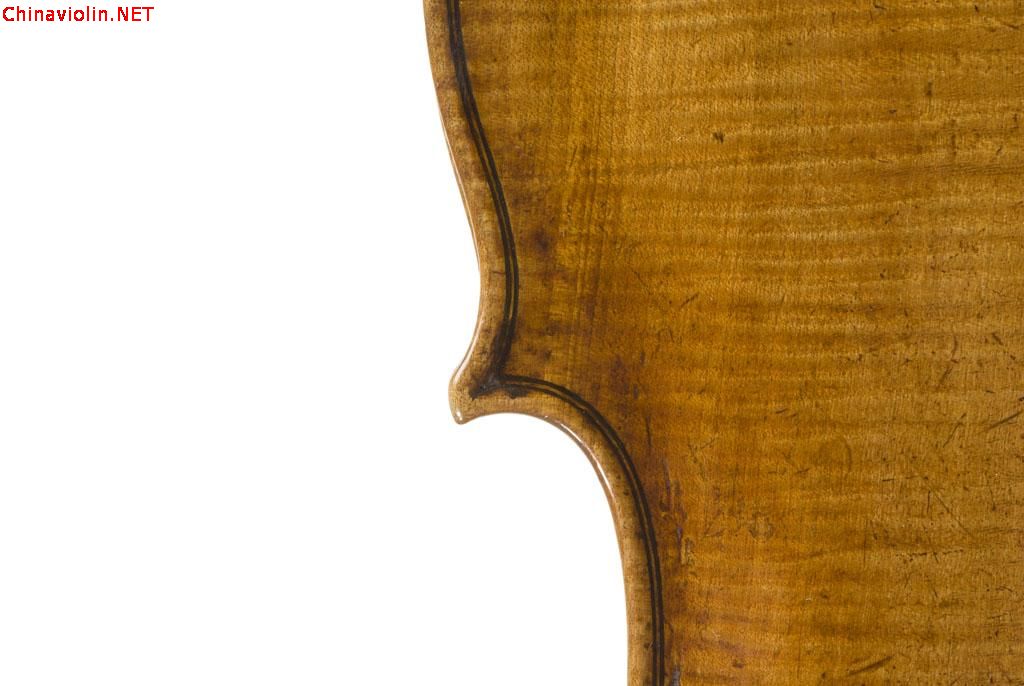

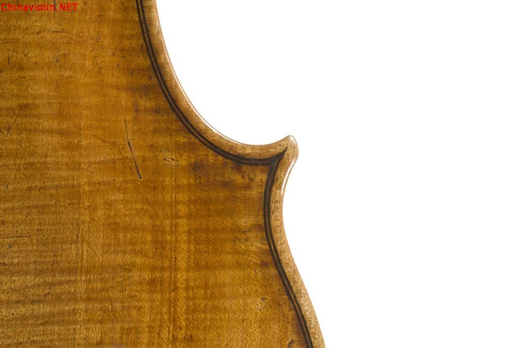

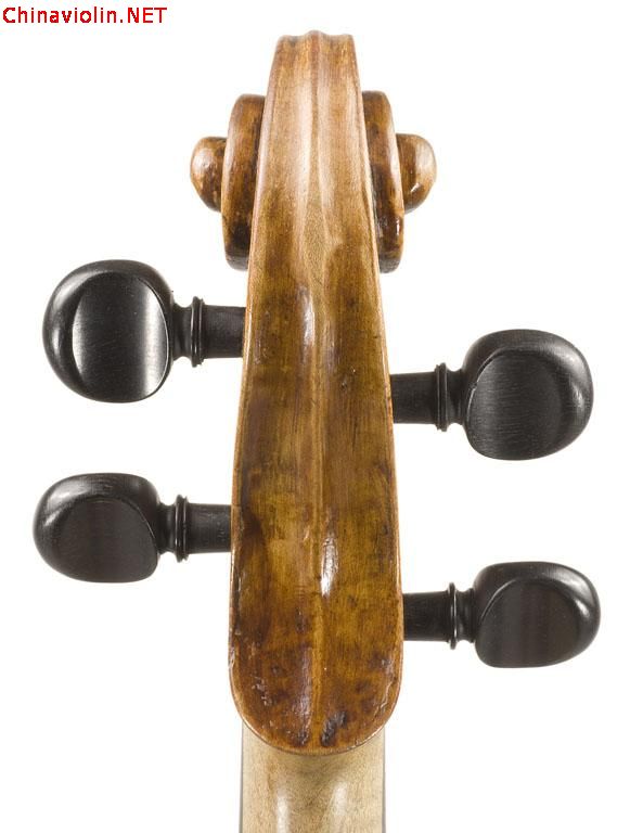

仿古琴显然是想把新琴做成古琴名琴的模样,一把琴随着几十年,甚至数百年时间的使用和维修,一些原来新琴的有棱有角的地方会受到不同程度的磨损,磕碰,甚至是收缩。所以仿古琴在白琴制作时就要充分注意到琴的一些关键的部位。比如琴头的前面和后面的棱,肩纽的磨损;琴角和琴边的磨损,还有音柱侧F孔的磨损。 如果是仿制某一把古名琴,要在该名琴的轮廓外形的基础上,对这些部位做适当的磨损, 以期和整体风格一致。因为名琴的图纸是平面的,而实物琴是立体曲面的,要做好实物琴就需要发挥制琴师空间想象能力,细致刀工和锉磨。阿斯瓜等琴的仿制因为琴型不同,要求也不一样,这里不再赘述。

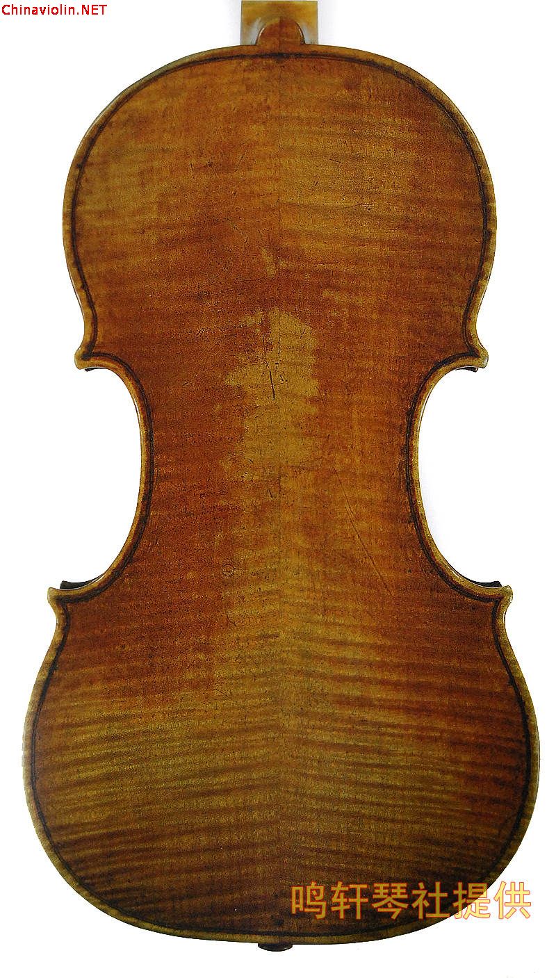

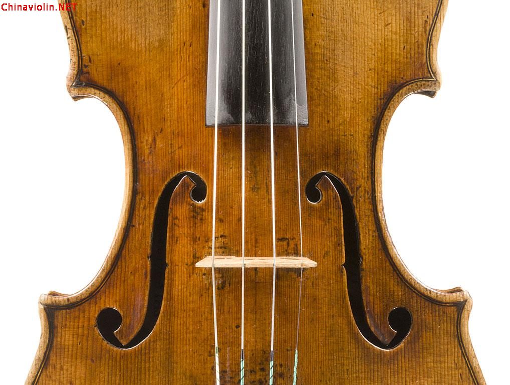

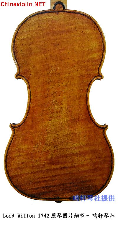

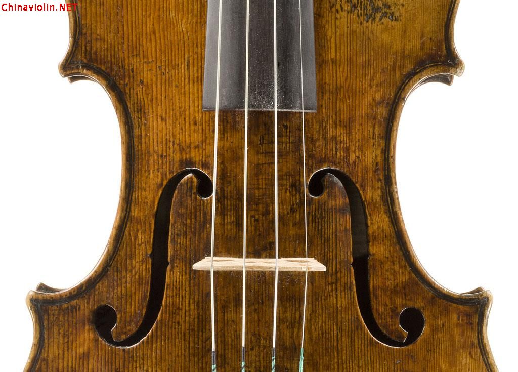

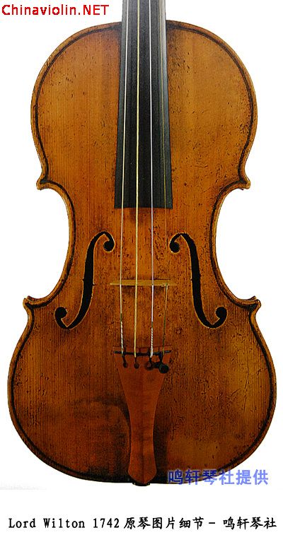

以下所有图片及其细节图片都是来自古琴原琴图片:

其实仿古琴的制作,除了上面说的做工工艺外,最主要的还是油漆工艺。试想一把琴经过几十年,上百年的漫长使用和保存过程中, 新琴的面貌随岁月演化成了老琴的面貌。不同制作学派的制作工艺(尤其是油漆工艺)和演奏者的使用习惯,油漆发生氧化,甚至气候等因素都对最终的老琴面貌起了决定作用。一般来说,老琴主要发生了以下三方面的变化。
1. 油漆的渐变褪色。2. 琴板的磕碰,摩擦痕迹。3. 油漆的剥落和龟裂。
同样道理油漆的作旧的手法也大致分为以下三种:
1. 让油漆颜色渐变。 主要是在一些部位先抹上油漆颜色, 然后再按不同程度擦掉一些, 手法好而天分的琴师不用前面的擦拭法, 只要用一把刷子通过运力的不同就能达到颜色的渐变。此法的主要关键在于作旧者对提琴演奏的使用特点, 准确判断褪色的区域位置和区域大小。另外渐变要自然。调色也很关键。
2. 让琴板看起来的有磕碰,摩擦痕迹。
需要在琴的面背板上做一些磕碰,摩擦痕迹, 注意是在漆面上做形状大小不一的不同颜色的印记, 不是在木材里,木材是在底漆的保护下, 不会有任何的损伤。此法的主要关键在于作旧者对琴日常演奏和存放的理解,如弓摩擦到提琴的C腰处,背板凸出的印记等等, 这些磕碰,摩擦因为是不同时间留下的,所以最好不要有相同颜色的磕碰印记。否则就不太自然。
3. 油漆的剥落和龟裂。
用溶剂(酒精或松节油等)溶掉一块漆, 或做油漆龟裂。此法的主要关键在于溶掉和没有溶掉的区域要有自然过渡。调色也要符合制作学派的传统颜色。无论是酒精漆还是油性漆,油漆的龟裂不但对古琴来说非常普遍,就是用过几年的新琴也不鲜见的,太结实的油漆反而对琴不好。
上面大致说明了一下提琴作旧的方法,要把仿旧做好,具体还有很多需要注意的地方,如底漆的颜色选择,琴头,琴脖和琴边的作旧处理,汗水,氧化松香在面板的处理等等不一而足。从上面看, 要做到仿旧逼真,自然,制作者必须具有很深的提琴文化底蕴和对不同老琴有深刻的研究和见解,最好制作者懂得演奏的动作和习惯,对古代各个制作学派的工艺特点有所了解,同时制作者对不同的颜色沉淀很敏感。这些还要配合经常接触欣赏到老琴(最好是名琴),了解“旧”应该是什么样的, 是怎么造成的。
