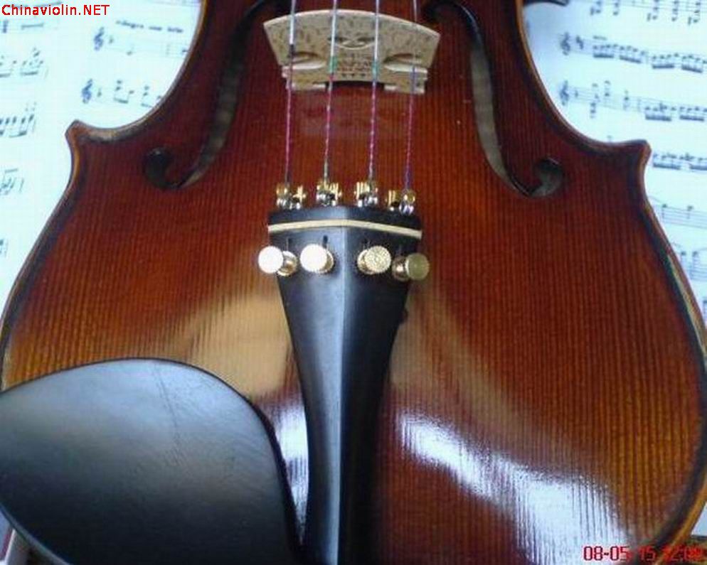

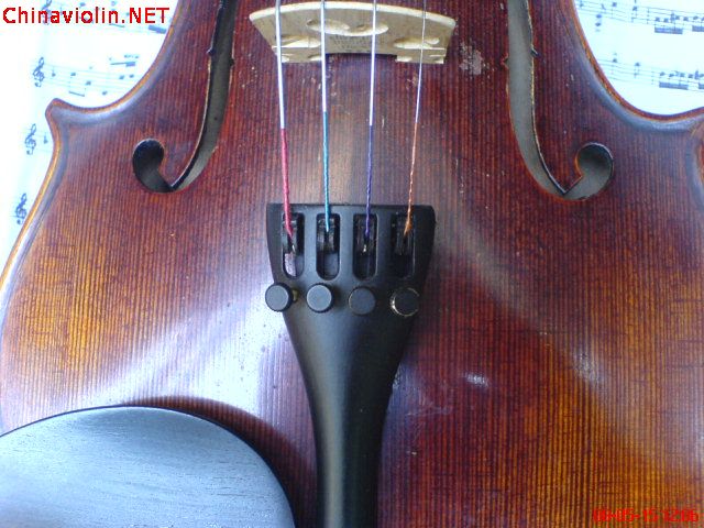

 我的小提琴原来是四个微调 后来经琴友建议去掉了三个  结果234弦音质大有改进 共鸣和音色松驰度有很大改善 只有1弦没有什么变化,仍然是偏紧偏亮 。今早起床突然有个魔鬼的声音一直诱惑我把一弦的微调下了 ,声音会更好 。大不了浪费几包烟钱!呵呵  。小心翼翼的把微调下了以后又小心翼翼的1弦调到标准音(晕调了3分钟才调好 原来几秒钟 唉)调整好后一拉  哈哈 1弦的声音变得松弛温暖 舒服啊 这个早上的辛苦没有浪费 得到的音色满意得不能再满意 哈哈 如果哪位琴友想改善1弦音色的话可以试验一下 我的感觉是非常好 就是注意调弦一定要小心点  别把弦调断了

确实会有效果 但是e弦美誉微调很难调准。所以建议您可以换一个轻质的挂钩式小微调!

微调的发明,是应调音之需要。小提琴的旋钮,要准确调音,是很困难的,所以才发明了微调。存在就是合理的,微调是必须要的。但是,安装微调之后,据说会带来音色上的破坏。主要原因是说,缩短了弦的长度,增加了重量,好像是装了弱音器。所以后来又发明了铝合金的自带微调的拉弦板,这种自带微调的拉弦板,还原了原来的弦长,消除了那种散装的金属微调给拉弦板增加的重量,也就是除掉了“弱音器”。那么,还有什么话可说?请问,采用自带微调的铝合金拉弦板,有什么不好?
其实,我试验过多次,无论装不装微调,好琴总是有好声音。装微调是为了调音方便而已。一些演奏大师,傲气十足,显示技艺的高超,调音不用微调。在台上当场拧几下旋钮,算是调准音了。但是我认为不见得。不信,可以拿一个电子调音器来测试,GDAE四根弦,多半是不准的。我测试过好记把口琴,测试过三个口吹的四管调音器,在电子调音器面前,GDAE四个音,都不是偏高了,就是偏低了!只有用微调,再用电子调音器,才能把音调准!

                                                                                                                                                                                                                     我原来也是和你一样的想法 微调这个东东要了很方便 和音色没有什么关系 因为我在我原来的练习琴上试验过了 有没有微调对音色没什么改变,有微调还感觉更方便调音 直到我现在新买的这个琴 我才发现我原来的想法错了,我买这个琴的时候如果1弦有这个音色我会毫不犹豫的再加2到3千拿下这个琴 因为这个1弦的声音实在美,我今天早上不信邪 又把1弦微调安上去了 结果就是1弦的声音真的听不下去了唉 没办法。没用微调的声音实在美 有朋友说这个应该是有效弦长的问题 我却感觉像是拉弦板在和琴弦一起共鸣 不知道这个感觉对不对
