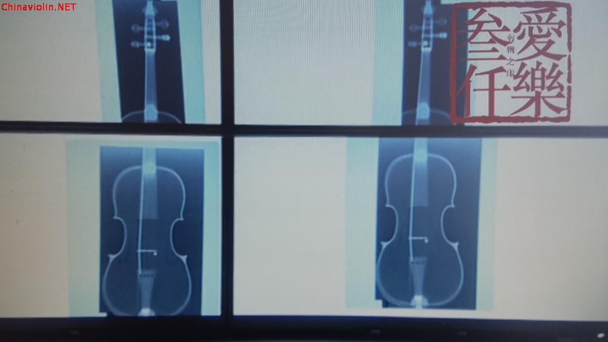

《视频: Stradivari传世名琴的奥秘》中可以看到斯琴的激光透视图(见所传图片)。有一点想请教本网各位老师,为何片中的斯琴角木只有下部两个?

发表于 2015-4-22 23:25:00 | 显示全部楼层
问题太专业了,可以问问制琴师,,,

发表于 2015-4-23 10:33:00 | 显示全部楼层
角木是个可有可无的东西,没错。

发表于 2015-6-8 21:58:00 | 显示全部楼层
确定这琴是真品吗? 不少东欧社会主义工厂琴不用角木.但手工琴不用角木的,还没见过

发表于 2019-6-4 14:23:45 | 显示全部楼层
有角木,但CT扫描是断层扫描,并非透视,与透视不同,仅供参考。

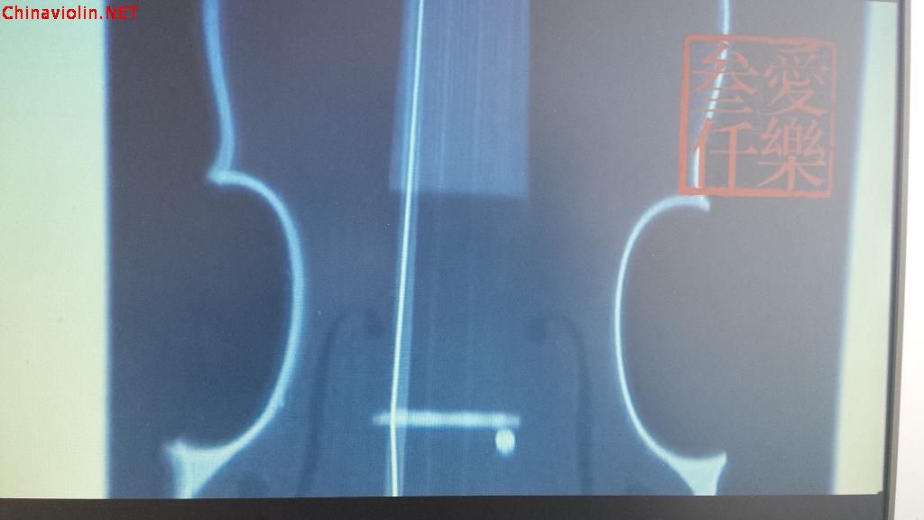

发表于 2019-6-4 23:00:09 | 显示全部楼层
看到那音柱安装得好靠外的,几乎音柱的右边边缘与琴码外边齐了。通常看到的琴都是向内3-5MM的多。呵呵,长见识了。

发表于 2019-7-23 14:27:32 | 显示全部楼层
内模制作,4个角木不能少!斯特拉迪瓦里用外模吗?
