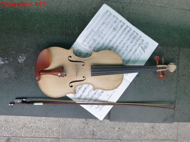

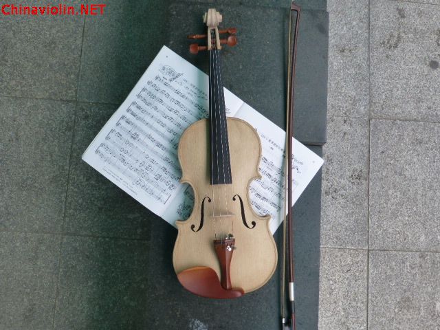

    退休前,我就有做琴的念头,于是买了木头,也买了书。我没有木工基础,也没有做琴知识与经验。于是经常在我们这个网上看师傅们做琴的争论,搜集师傅们的经验,同时也提出问题请教各位师傅,从师傅们的只言片语中积累做琴的知识,看师傅们的工具自己仿造。
    退休后开始做琴。在做琴的过程中,经常向我们这个网的师傅们学习,并且还向南宁做过琴的朋友当面请教,使我少走很多弯路。7年后,终于今年4月2号,从头到尾将琴做好并且组装完毕,可以说是做琴马拉松了。经过这些天试奏,感觉声音一天比一天好,在此,我向所有帮助过的我师傅们鞠躬,也向所有在网上发表经验,文章的师傅们道谢。

祝贺明哥哥新琴制作成功!上传图片。图片不能大于200k,复制图片,点击你的帖子“编辑”,或发新帖,粘贴图片,上传“发表”。

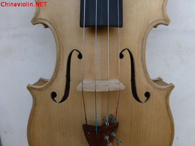

这样的琴孔还是第一次看到,哈哈
