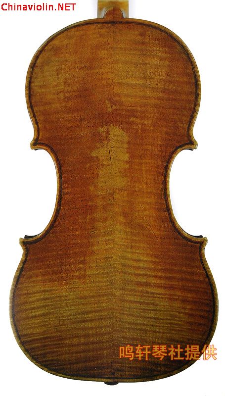

   瓜琴名琴系列二 “Kreisler" 1730 “克莱斯勒”原琴欣赏和讲解剖析

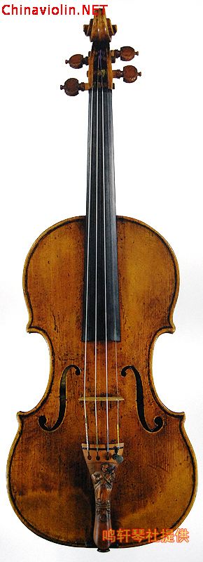

这把提琴是仿意大利著名琴师(Joseph Guarneri del Gesu) 耶稣.瓜奈里1730年制作的一把 名叫"克莱斯勒"( Kreisler)的古琴。这把“克莱斯勒”不但被推崇为德-吉苏-瓜乃利一生所有作品中最好的六把 之一,还被评价为结合了克雷莫纳学派和布雷西亚学派优点的最佳杰作。
众所周知,费力兹-克莱斯勒 (Freitz Kreisler) (1875-1962)是历史上最伟大的小提琴家之一,德-吉苏-瓜乃利则是公认的历史上最伟大的制琴家之一。克莱斯勒当年使用的那把瓜乃利在 1730 年所制的小提琴也是当今世界上数量有限的几把最好的小提琴之一。这把价值连城的名琴,不但音色艳丽绝伦,而且还有一段有趣的历史。

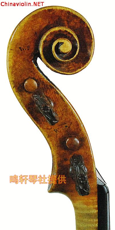

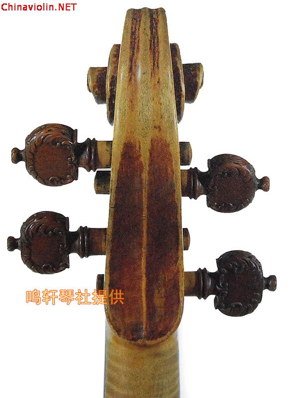

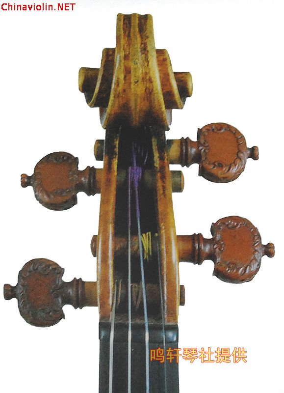

这把最后以“克莱斯勒”为名的小提琴,最早的拥有者是法国拿破仑麾下的将领名叫居特 (Junot),居特将军因其在意大利战役和埃及战役的勇敢作战而闻名。1808年居特的一艘战舰在一个名叫 White Haven 的海港城市被英国海盗俘获。海盗们把舰上的物件拍卖换钱,这把小提琴就被那不识货的海盗以 2 英镑的代价卖给一位牧师。这位上帝的仆人也爱尘世的钱财,又把该琴卖给了一位名叫威廉-托玛斯 (William Thomson) 的收藏家。这威廉-托玛斯把他的姓名的缩写 W.T 两个字母刻在这把琴的旋首弦轴箱的顶部外侧。
W.T. 刻在琴头

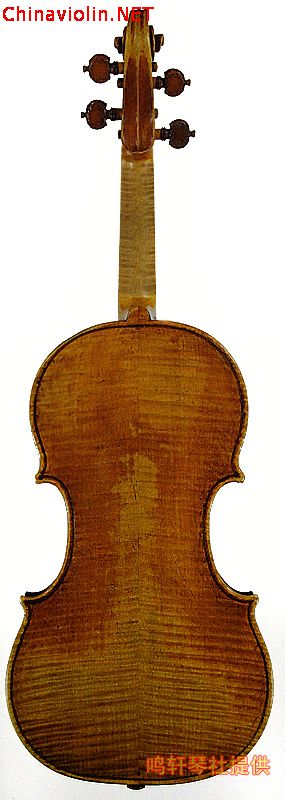

这把琴的标签上写着的制作日期是1733年,英国著名的提琴商人Hill表示怀疑,这把琴的背板很明显和1729年的“Stretton”“斯特雷”一样是取自同一颗枫木原木,轮廓线也相同,这些细节表明这把“克莱斯勒”琴和1729年的“Stretton”琴应该有着更为紧密的联系,而1731年制作的“Baltic”“波罗的海”则显得有点另类。但这把琴的琴头旋首风格和“Stretton”有很大的不同,反而和1731年制作的一把大提琴的琴头相同,尽管这把大提琴的标签里的制作者是Giuseppe filius Andrea (朱塞佩-安德烈之子), 就是德-吉苏-瓜乃利的父亲朱塞佩-瓜乃利,但是制琴界普遍认为这把琴从头到尾是德-吉苏-瓜乃利制作的。这也同时证明了“Kreisler”这把琴是属于同一时间的作品,或者说就是在1731年前不久的时间做的琴, 即 1730年。
1729 “Stretton”“斯特雷”
 1731 “Baltic”“波罗的海”
相比其他制作于1733年的德-吉苏作品, “Consello” 和 “Soil” 都是从“Baltic”琴型发展过来的。

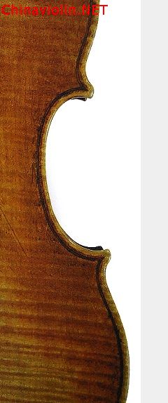

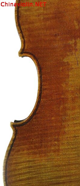

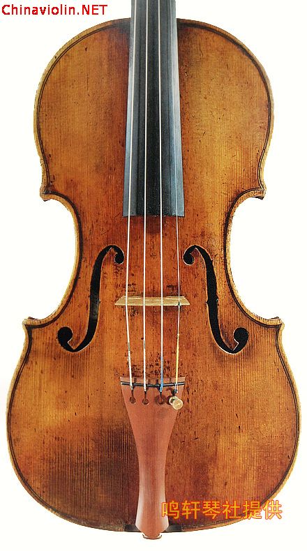

这把琴的外形轮廓非常精确地接近斯特拉迪瓦里琴的比例,唯一不同的是C腰的上半曲线收得更慢。
1730 “Kreisler” "克莱斯勒"

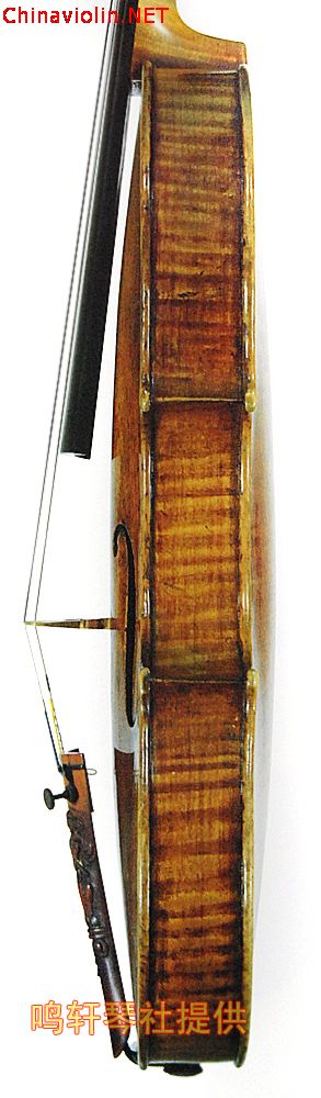

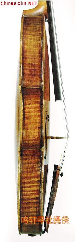

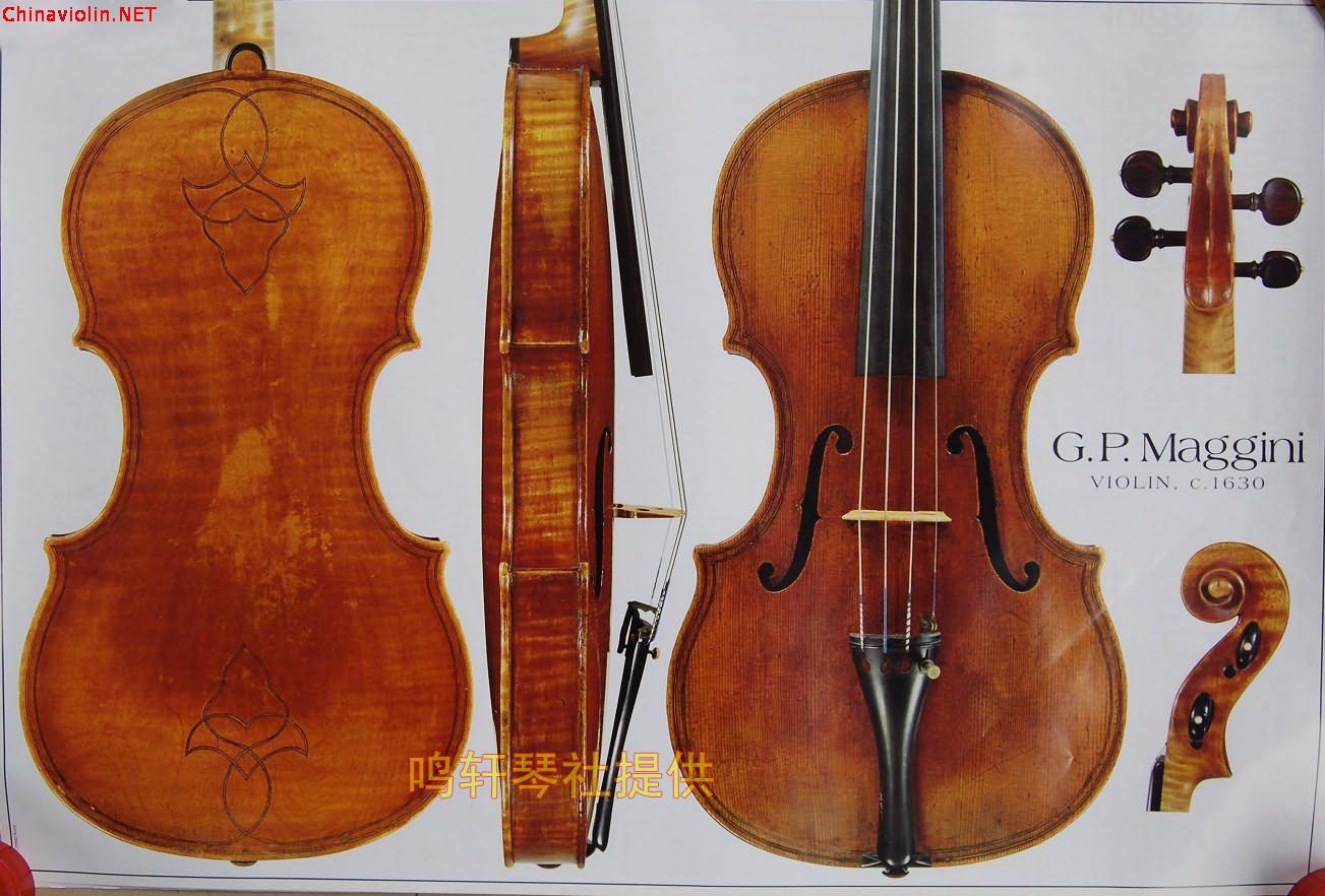

琴的弧度则有其鲜明的特点,面板弧形非常均匀而平坦,慢慢下降直到琴边,这和1729年的“Stretton”非常像,这种弧形结构很明显受到Brescian布雷西亚学派的影响。布雷西亚学派的小提琴的弧形结构显得宽大而坚固,相较以精致见长的克雷莫纳学派的小提琴,布雷西亚学派的小提琴则显得原始而粗旷。布雷西亚学派的小提琴音量大且音色饱满具有穿透力,就琴的声音比较而言,布雷西亚学派琴声音的穿透力较克雷莫纳学派琴似乎是更胜一筹,显然当时德-吉苏也认识到了这一点,所以他开始借鉴布雷西亚学派琴的结构,这把琴的琴边没有采用克雷莫纳学派惯用的反弧凹槽,弧形是直接从镶线处陡然升起,可以从漆面下清楚地看到用来装配的夹具咬合到中腰的弧形,形成一些月牙形的下陷。纵弧弧形从上下角木快速升起(这正是克雷莫纳学派惯用的),但是德-吉苏琴的弧形更平坦,一直延伸到中心, 这是德-吉苏早期作品的特点,以后他不断致力于这方面的研究和尝试。德-吉苏琴的弧度的最终形状,尽管显得有点低, 但是从两端到中腰整个弧形更像一个圆柱形,斯特拉迪瓦里后期的琴也有此类似的结构特点。 无论怎么说,德-吉苏显然是在尝试一种和以前相比全新的提琴结构。
Brescian G.P. Maggini 1630

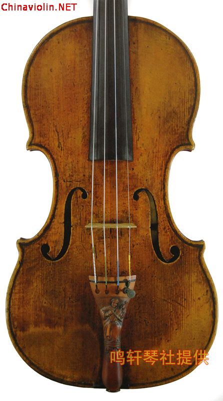

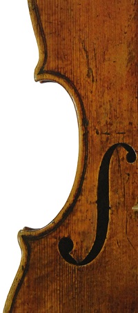

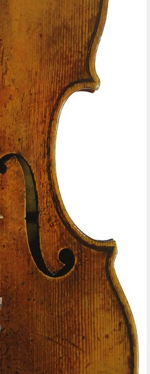

这把琴的F孔明显地受到斯特拉迪瓦里琴的影响,它的F孔形状非常接近斯特拉迪瓦里琴的F孔形状,如果非要比较两者的差别,斯氏琴的F孔形状非常完美,而这把琴的F孔的上珠有点不够大,据推测是因为德-吉苏切割F孔所用刀具不是当时标准的刀具,似乎是一把偏小的刀具。F孔下珠的反凹槽是圆凿直接凿的痕迹,有点和F孔上面的弧形不搭配,F孔内边稍微有点夸张的斜。

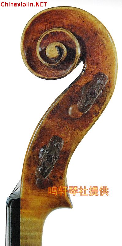

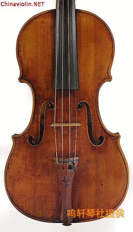

这把“Kreisler”琴的外形轮廓很像1729年的“Stretton”, 和“Stretton”是用同一模具,琴边是用小刀翻边。琴头的螺旋不像以前的琴,螺旋形有点大,而且螺旋形的椭圆度不够。琴头的倒角显得像刚完工那样的锐利。
琴的镶线显得干净利索,镶线在琴角处的夹角较大,镶线“蜂针”显得很局促,不像斯琴那样夹角小而有较长的距离形成优雅的镶线“蜂针”。
这把琴的油漆是非常引人注目的,原始漆是以棕黄色为底漆,外罩棕红色均漆,虽然没有斯特拉迪瓦里琴的油漆那么透明,但是很有质感,显得整个漆层很有层次。
