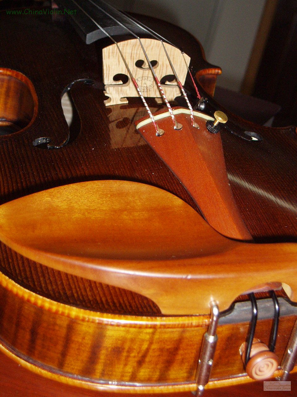

看到论坛上很多名琴拍的照片不外乎都是拍的面板背板侧板,琴头等,而正对腮托的琴底面却极少有人拍出来,殊不知这个地方能看到琴的面板竖木纹和背板的竖木纹,而竖木纹的均匀性和竖直性对琴的影响是很大的,一般说来有下面几种排列,第一种 11111111111111.第二种////////\\\\\\\.第三种\\\\\//////.第四种///////////.第五种\\\\\\\\\\\.在这里借用网上一把琴的照片说明一下.这张琴的照片拍的好,很多人拍琴的照片没有从这个角度拍的,看一把琴的好坏,有时从这个角度也能看出来的,请注意面板的棱面竖纹 .是I1111111这样竖直的,可见这块面板料是最中间的那块心材做的,而大多数的琴是呈//////\\\\\\\或\\\\\\\\////////排列的,这就与呈11111111111111排列的差了很大的档次.这把琴的背板木竖纹稍有点斜.请大家说说自已的或自已看到的各种价位的琴的木竖纹是怎样排列的.5555,我的琴是一把普及琴,面板呈\\\\\//////排列. 2005-5/200551514811539.jpg

发表于 2005-5-17 11:20:00 | 显示全部楼层
有很大差距吗?

发表于 2005-5-19 14:06:00 | 显示全部楼层
请楼主介绍一下五种木纹排列的优缺点.那种最好?

发表于 2005-5-19 23:49:00 | 显示全部楼层
除了第一种外,其余的都是由于开料时剖面不正确造成的。

发表于 2005-5-21 12:05:00 | 显示全部楼层
看不清面板,但从配件和一点面板图片和整体工艺选料来看,应该是把工厂组装琴,市价不超出2000元,当然还要声音比较好的情况下才值这价。

发表于 2005-5-21 12:21:00 | 显示全部楼层
面板的纹路太密会影响音质吗?是不是每条纹路的间隔距离要几乎一样才好?

发表于 2005-5-21 14:20:00 | 显示全部楼层
面板纹路密,说明木头年龄大,纹路稀散和不规则,说明木头嫩和处于成长中的不稳定期,对声音影响很大。

发表于 2005-5-26 12:33:00 | 显示全部楼层
以下是引用steel2004在2005-5-21 12:21:00的发言:
应该中间密两边疏,但疏密不可相差太大.纹路密一点好,均匀一点好.

发表于 2005-5-29 23:23:00 | 显示全部楼层
谢谢海,云二位前辈,能谈谈背板吗?

发表于 2005-6-9 11:38:00 | 显示全部楼层
背板还是拼板好

发表于 2005-6-9 11:41:00 | 显示全部楼层
除虎皮纹之外,细看纵向的木纹,类似面板的纹理。均匀的难得,证明树龄长且取材好。很多综纹是一边宽,一边窄

发表于 2005-6-18 14:10:00 | 显示全部楼层
你说的是开料。一般开料应该像切西瓜一样,对开成一瓣一瓣的。但是这样十分费料,也比较麻烦。

发表于 2005-7-2 15:29:00 | 显示全部楼层
我的琴面板的竖纹是111111形状的,整个面板的纹距都不超过1.5MM.非常均匀.是否太密了.买的时候师傅说这把琴新的时候声音发紧.但是越拉越好.不知是否是真的?

发表于 2005-7-5 01:29:00 | 显示全部楼层
我的琴只是一把很普通的练习琴而已,上面的纹理也是111111形状的,不过纹理看起来不是很明显!刚买的时候声音没多大,拉了一段时间后声音就越来越大了,不过很要命的是我有半夜练琴的习惯,后来想想还是改时间了!但是这个纹理和声音有什么关系呢?哪位可以帮忙解释一下?

发表于 2005-7-20 10:01:00 | 显示全部楼层
琴的下料
小提琴面板与背板的下料是按年轮垂直与板面的方式。也就是"学琴"所说的:lllllllllllll 那么怎样下料才能得到这样的结果而又不浪费材料呢?办法很简单,下料的锯口要成放射状裁切(见图)。小提琴材料供应商早就是这样供料的。所以小提琴制作坊得到的材料已经很完善,不必伤闹筋。但是在欧洲还是有象早期意大利小提琴制作坊的下料方法,到深林中自己找料。这往往是为了出于制作上好的提琴。
普及琴的下料问题我们就不谈了!
