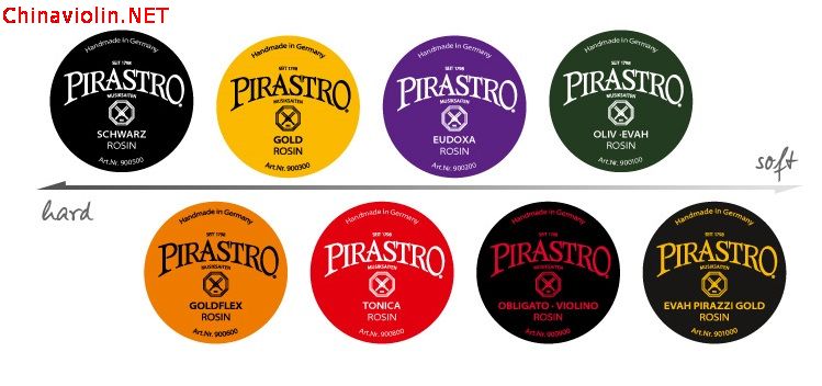

下面是德国Pirastro公司的各种松香软硬对比图:
以下松香的硬度从硬到软:
9899
63422

小提琴的松香也有这样多的讲究,长知识了,我用的就是图中从硬到软的第一个,价格也就40多元,应该是最硬的一种,好象用这种松香容易产生噪声,我总不敢多擦,但感觉高音时很有暴发力,因小提琴多数总感高音不够亮,我还是喜欢的,万事总不能二全,噪声和暴发力总不能二全,只得二者间找个平衡点了,那些所谓软的松香太贵了,有100多元一块的,没用过,楼主知识真丰富,真正的好贴子,真的长知识了。谢谢。

感觉德国鬼子蒙人,那些松香基本都用过细细体验,感觉微小差别,不信自己试试
