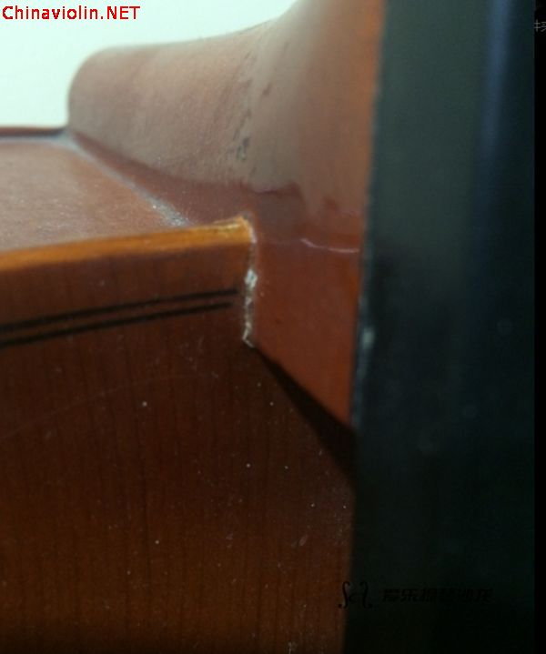

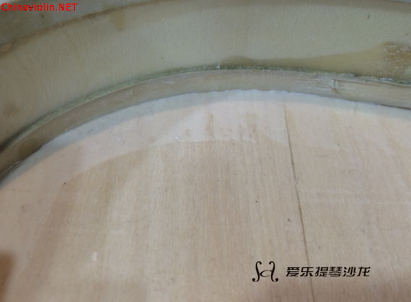

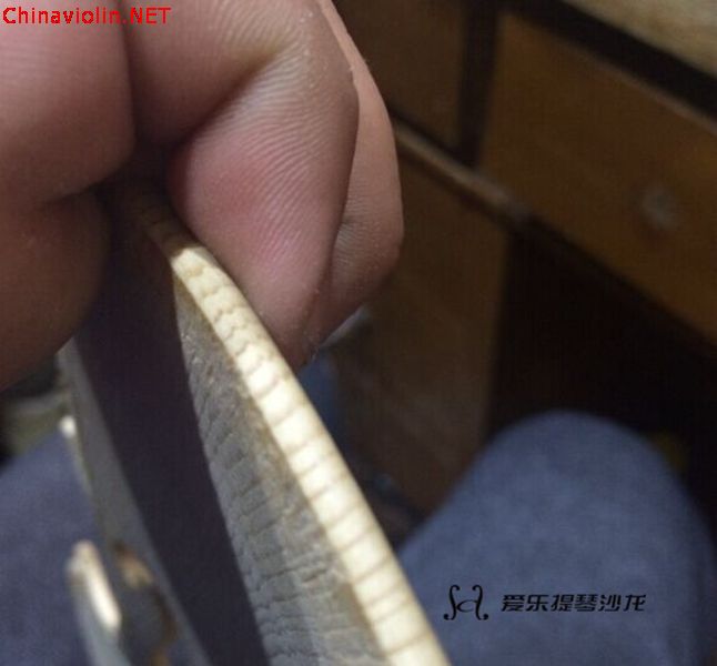

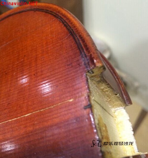

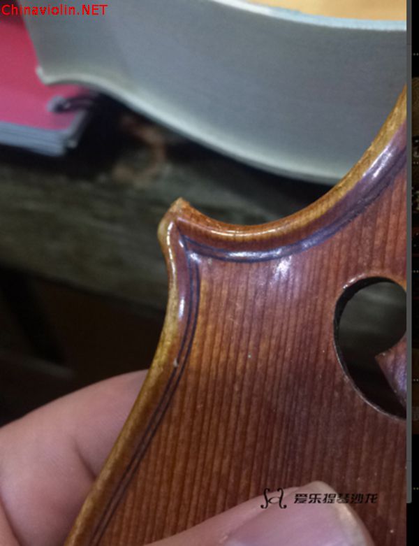

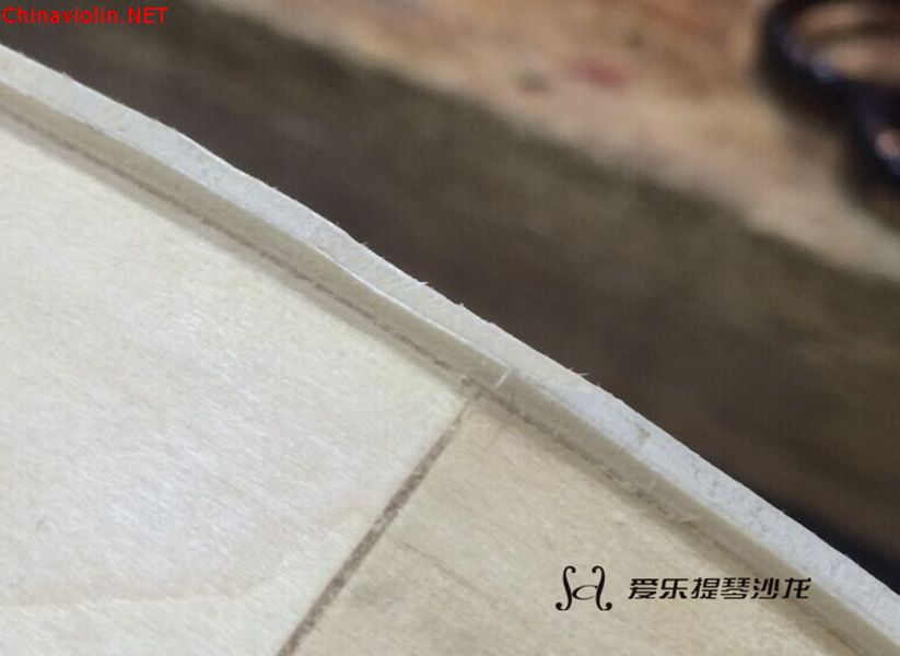

发表于 2015-3-14 00:00:00 | 显示全部楼层

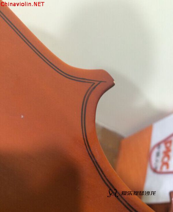

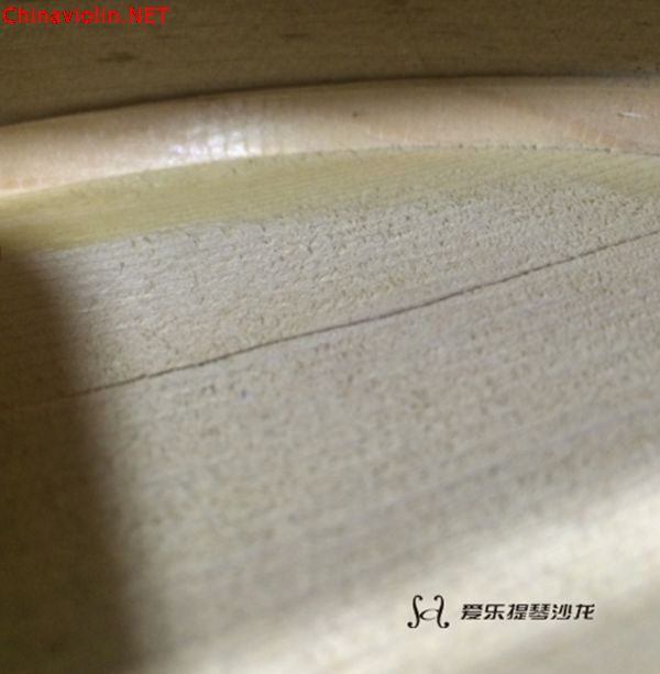

专门为大家找的压板琴照片:
请看对比:
1.琴板侧沿的对比(木料和合板在质感和饱满度上的区别)
2.琴体内侧弧度变化和材质的对比(压烫和手工在弧度过度上的区别)
3.镶线收尾处对比(收尾处末端延伸线)
4.琴角质感(立体感)对比:
