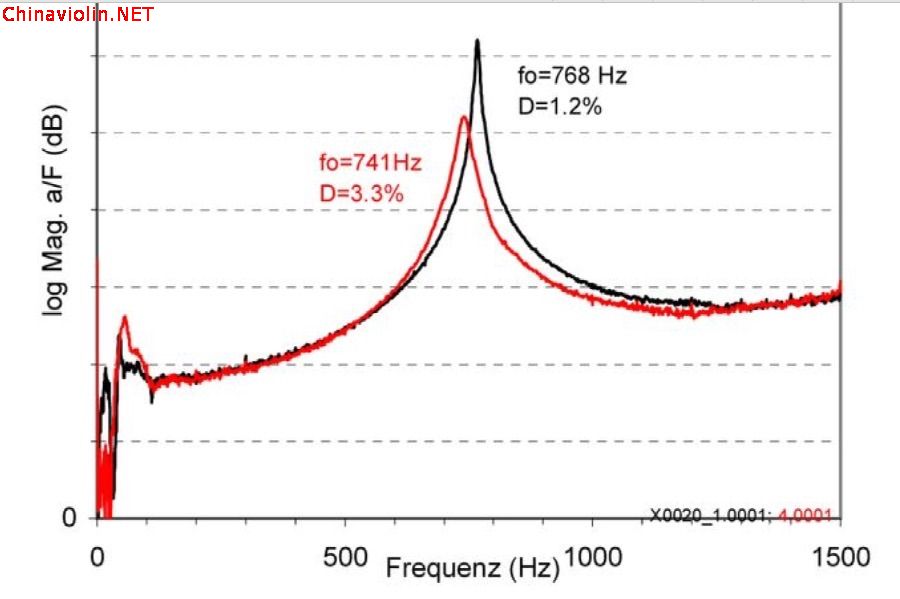

首先,提琴油漆对音质的影响,可由两个量化的指标表示:即对频率的影响,和对阻尼的影响。前者大家都了解,而后者对音质影响尤为重大。阻尼阻碍琴体在受到琴弓或拨弦激励之后维持振动的能力。阻尼系数大,则振动较快终止,反之振动较长。
下图显示了两个指标的综合影响。
