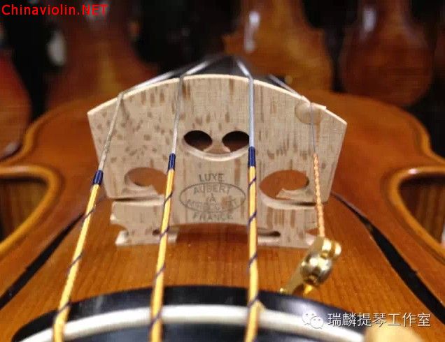

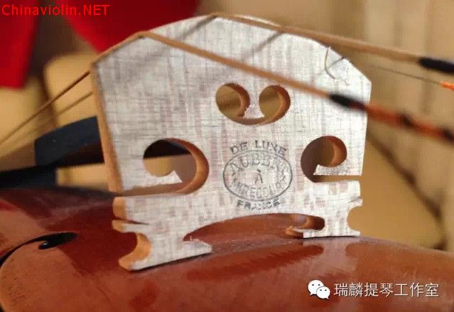

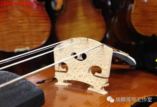

琴码的保养其实在你调音的时候就已经开始了,在你调音时琴码受到琴弦张力的影响会往前倾斜,码脚和面板之间会出现缝隙。
因为琴弦张力关系,琴码往前倾斜,导致码脚和面板之间出现空隙

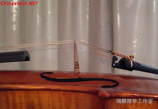

琴码倾斜的侧面图,如果你不注意到这个细节,那琴码就会倒下,万一倒了,结果可轻可重,所以琴友们最好能尽量避免琴码倒掉。

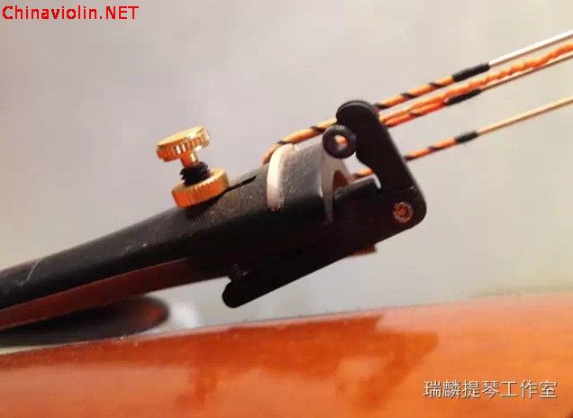

如果你的琴码倒下时,微调是拧到底或者几乎拧到底的情况下,轻则面板表面受损,重则微调底部的面板被外力顶裂导致损坏,后者那是相当严重的,所以琴友们一定要注意这个细节。关于为什么很多琴友喜欢把微调拧到底,这个问题我们在下一期会有专门讲解,这个和弦轴有密切的关系。

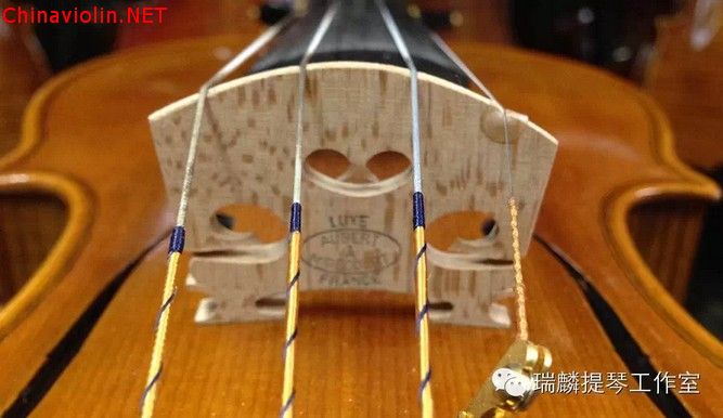

这是一位琴友长期不注意琴码的保养导致琴码变形,因琴码质地偏硬,没有直接倒下而是变弯,真的是万幸,我们帮他及时更换了新的琴码。

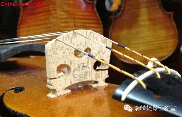

发现琴码往前倾斜了,这时用双手拇指和食指轻轻的往拉弦板方向移动角度,使琴码和面板之间完全贴合,码脚的前后都必须非常的贴合,力度要掌握好,过大容易使琴码往后倒,移动时琴弦不需要拧松的。
这是正确的琴码角度和位置
