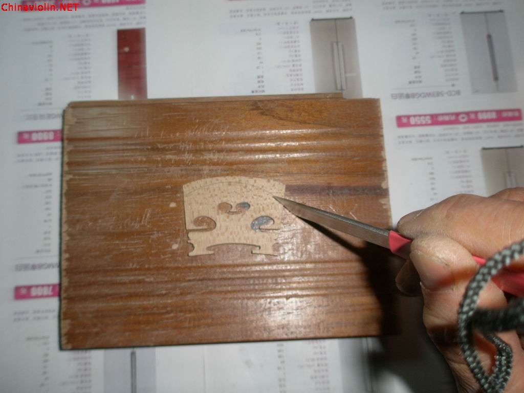

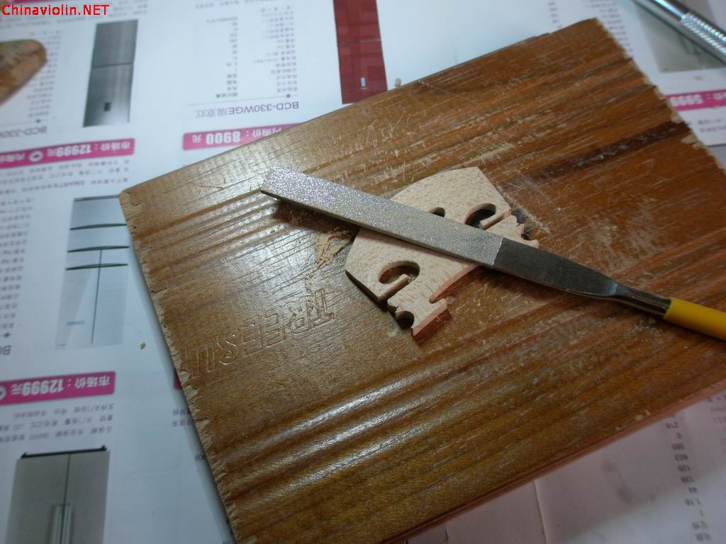

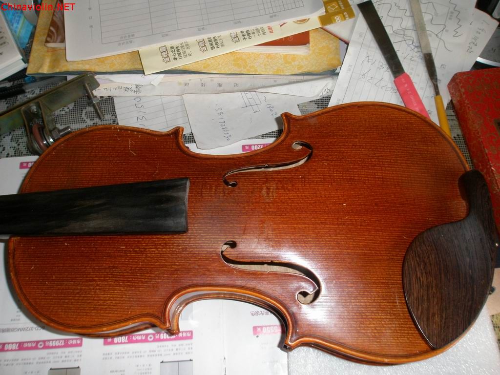

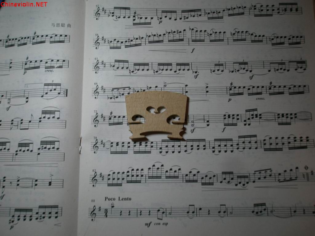

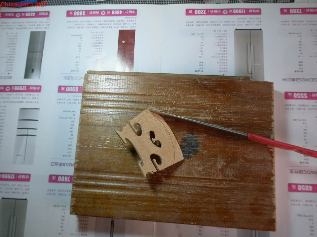

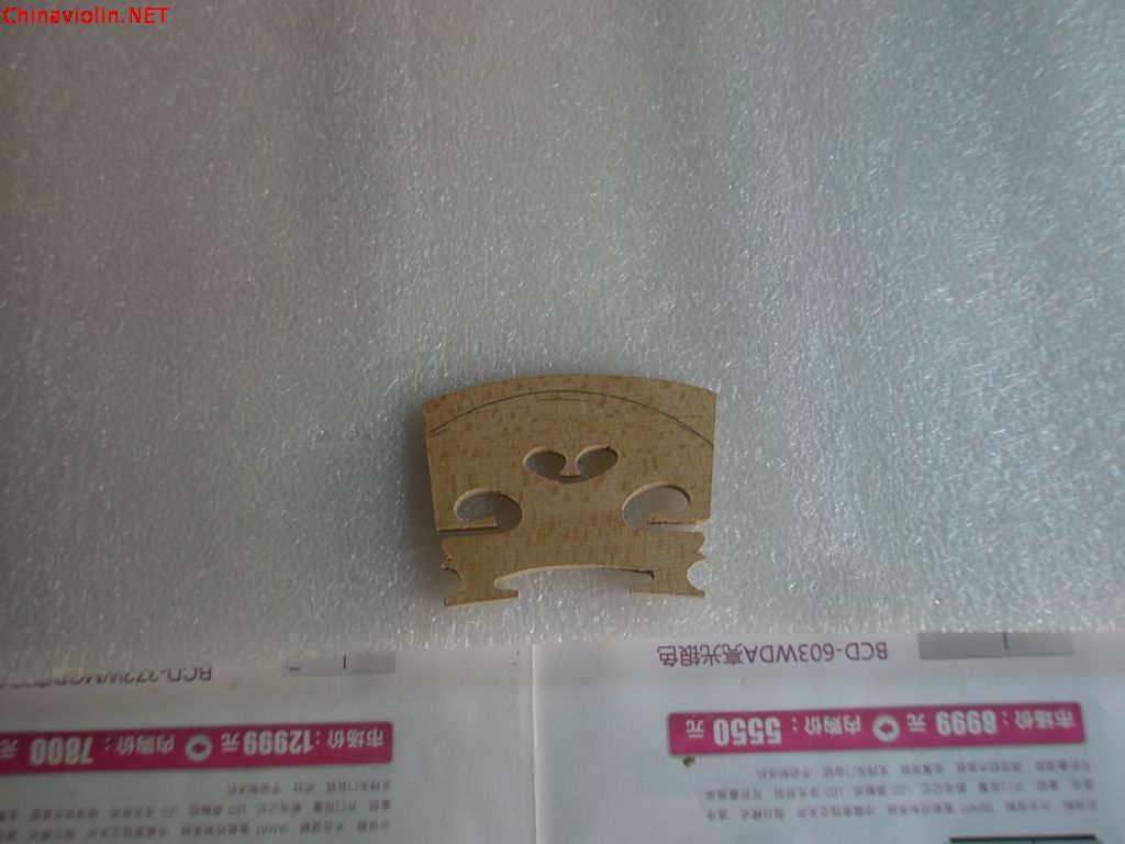

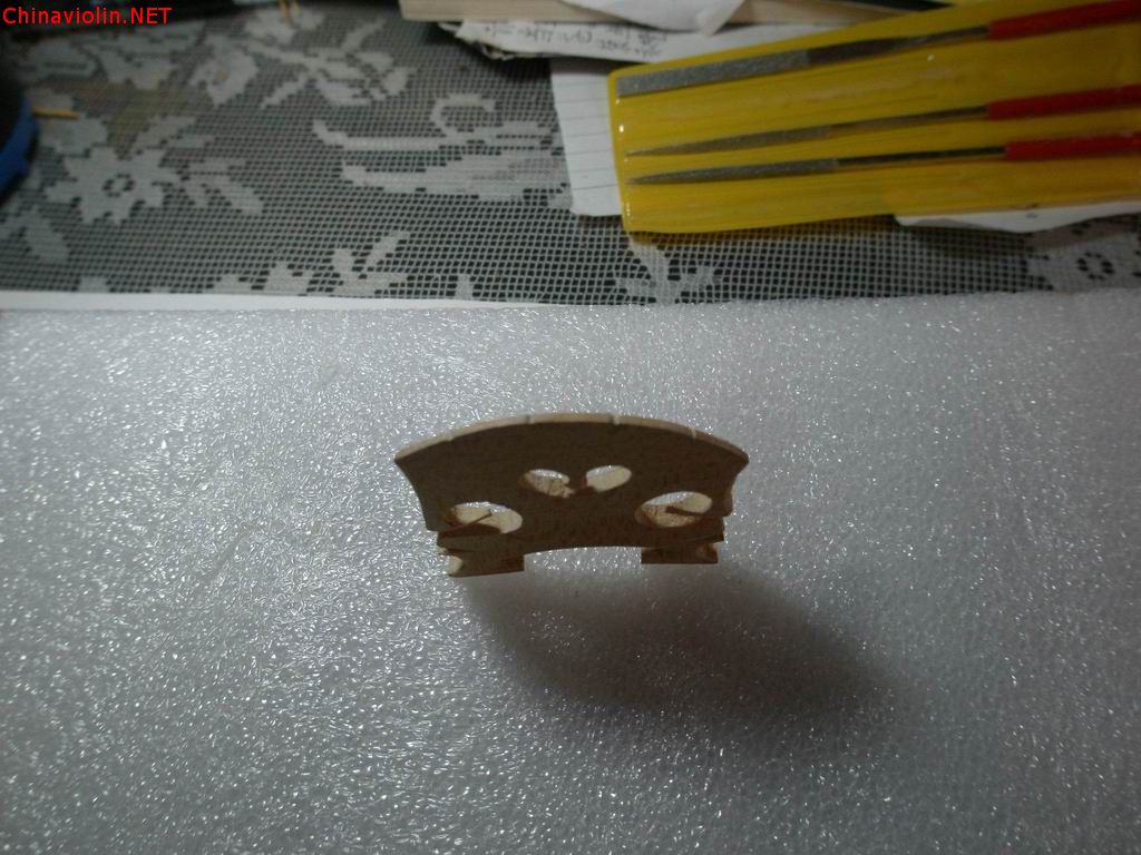

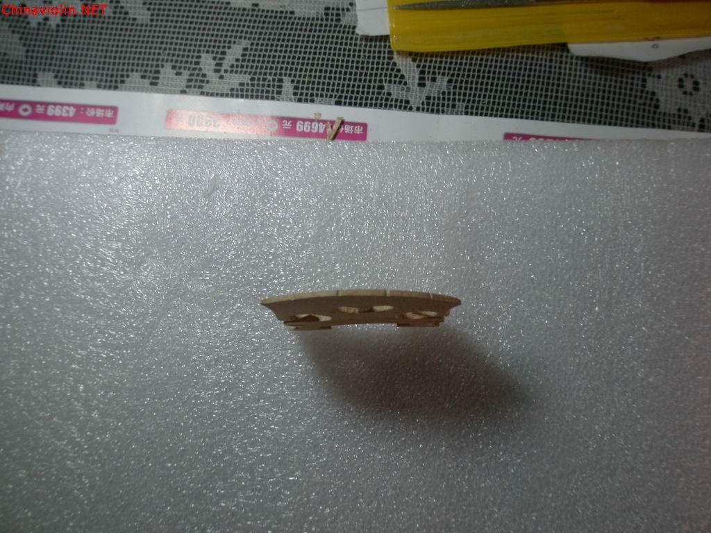

A修码准备 1 : 待修的新琴码一只 正面看 p2120068.jpg

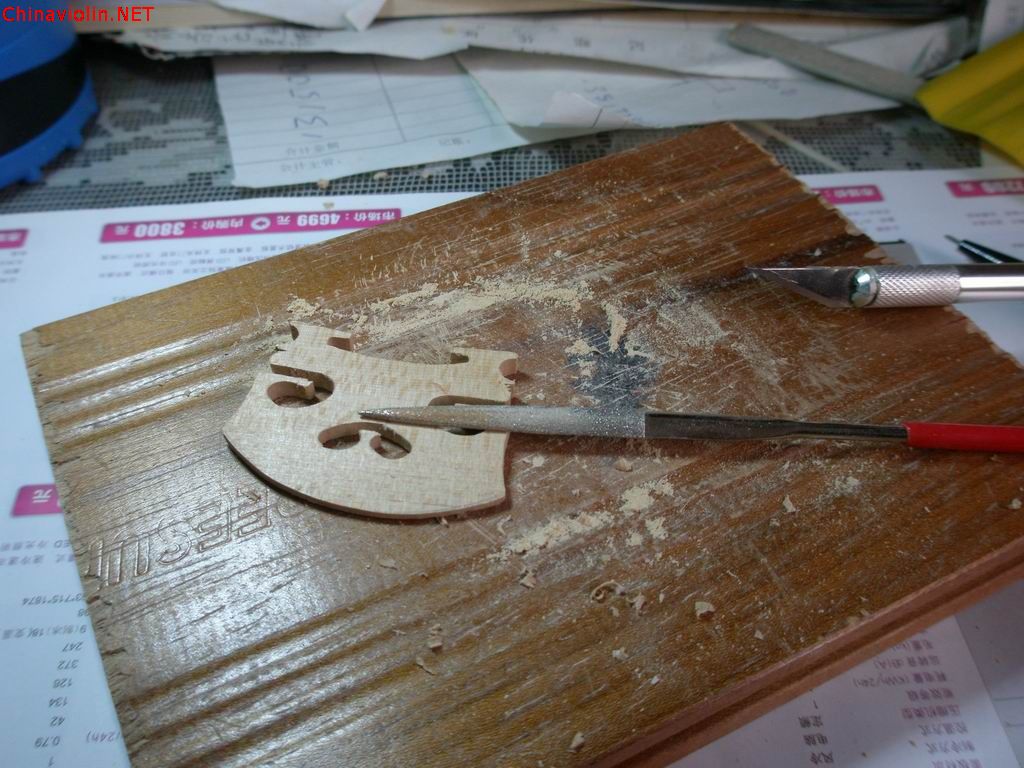

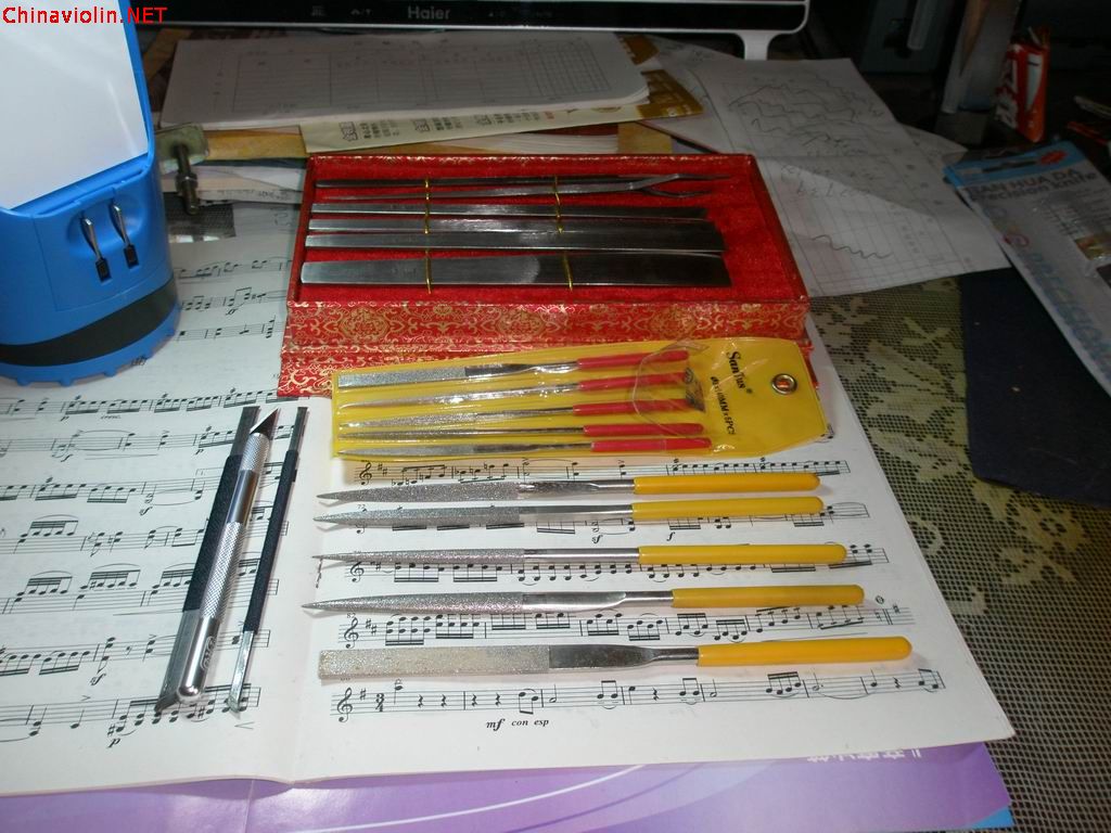

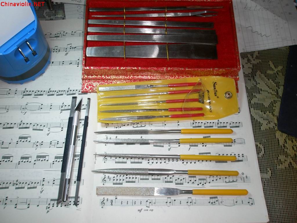

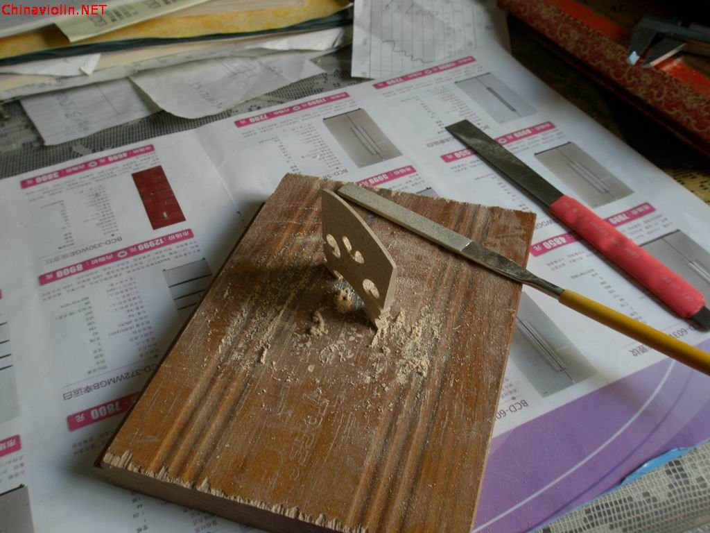

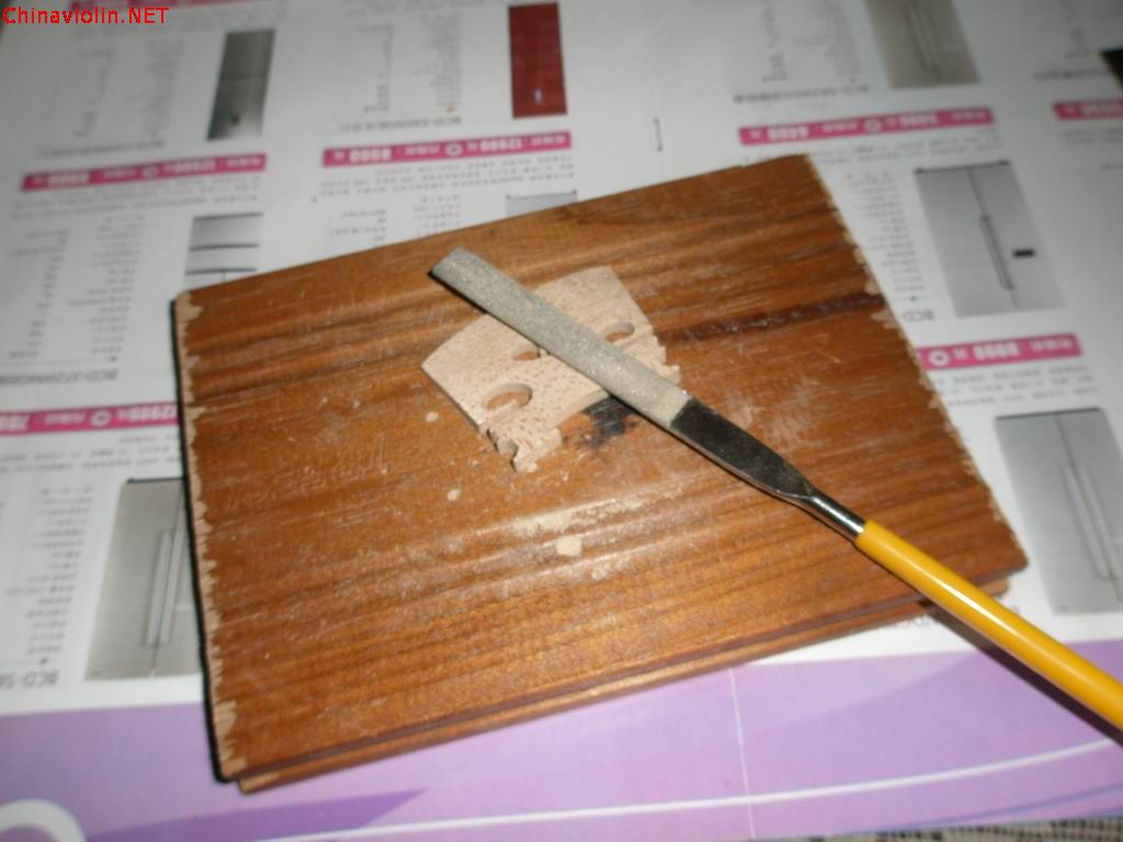

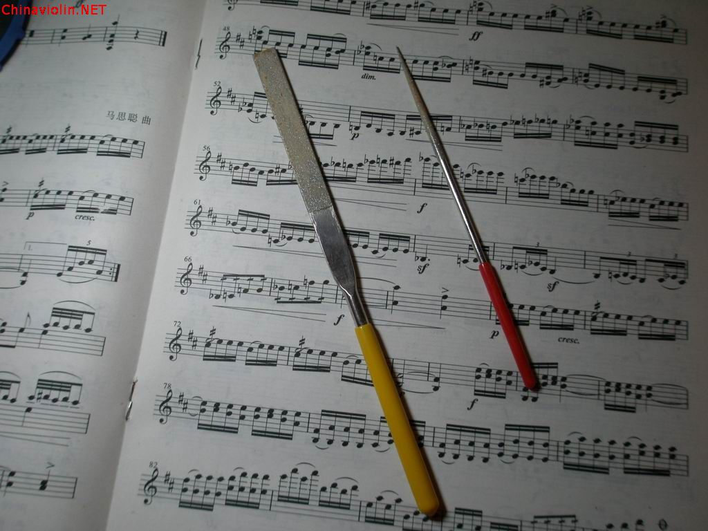

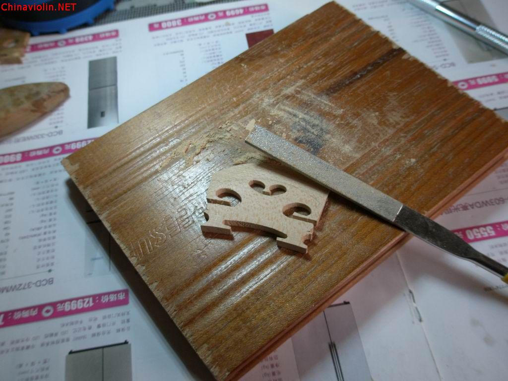

2 :修琴码需要用到的工具 5*180 平什锦锉,可以精修码的平面和边缘。 3*150圆什锦锉可以修码脚边的R和小的圆弧。 p2120071.jpg

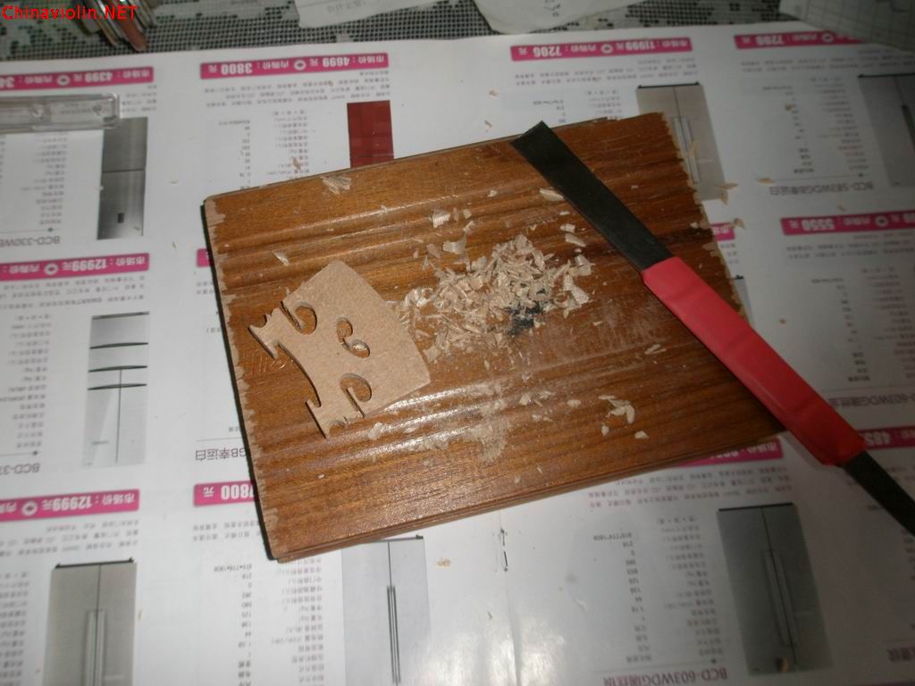

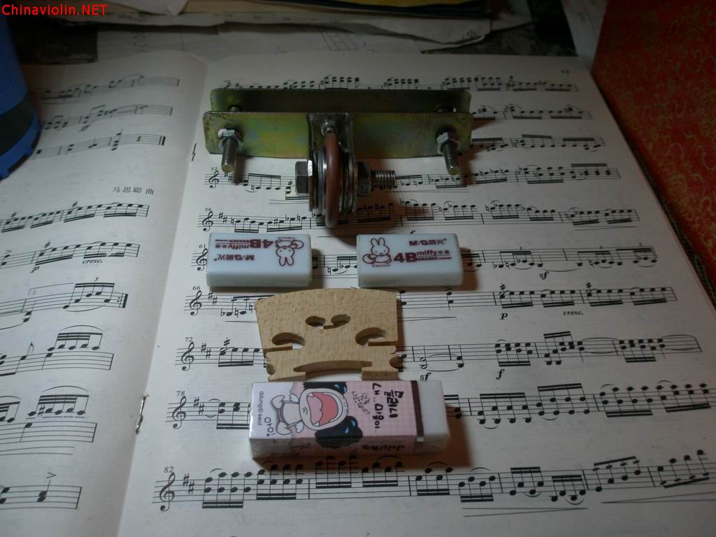

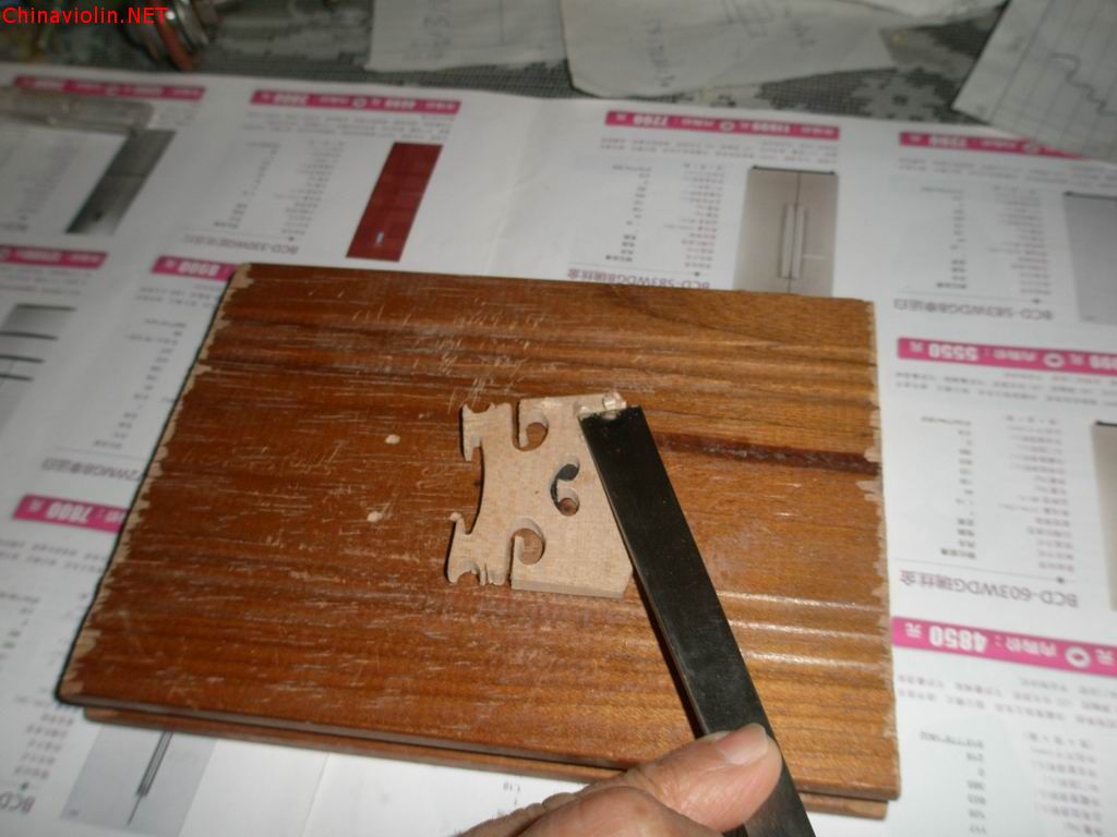

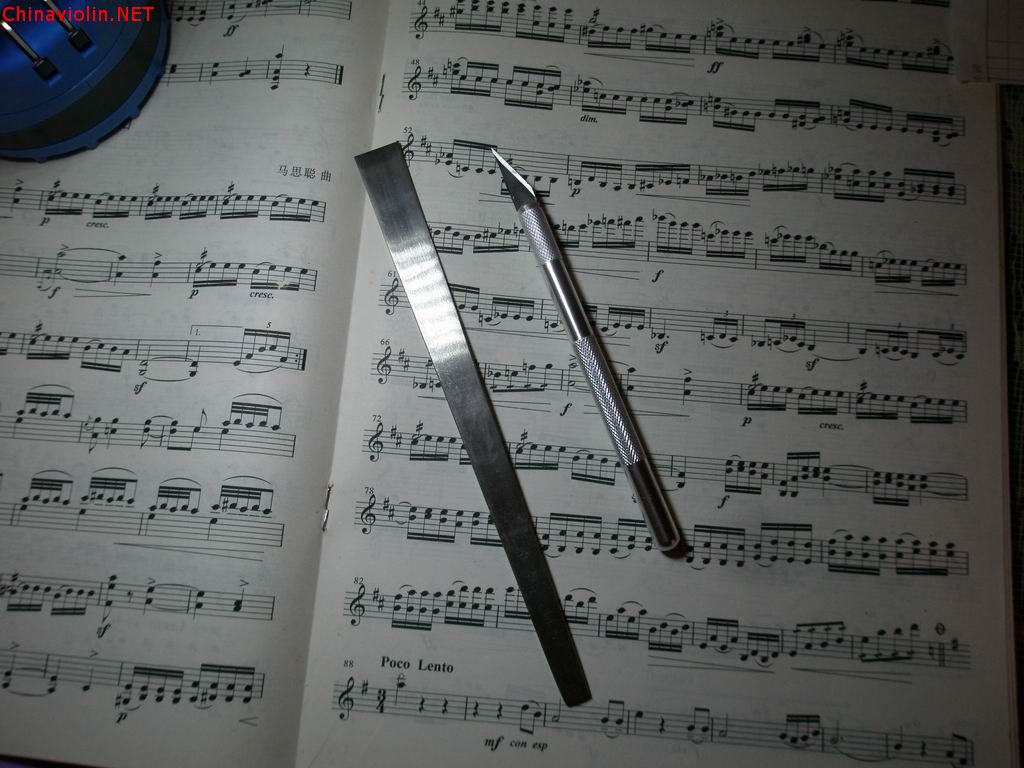

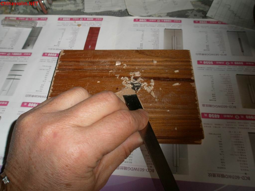

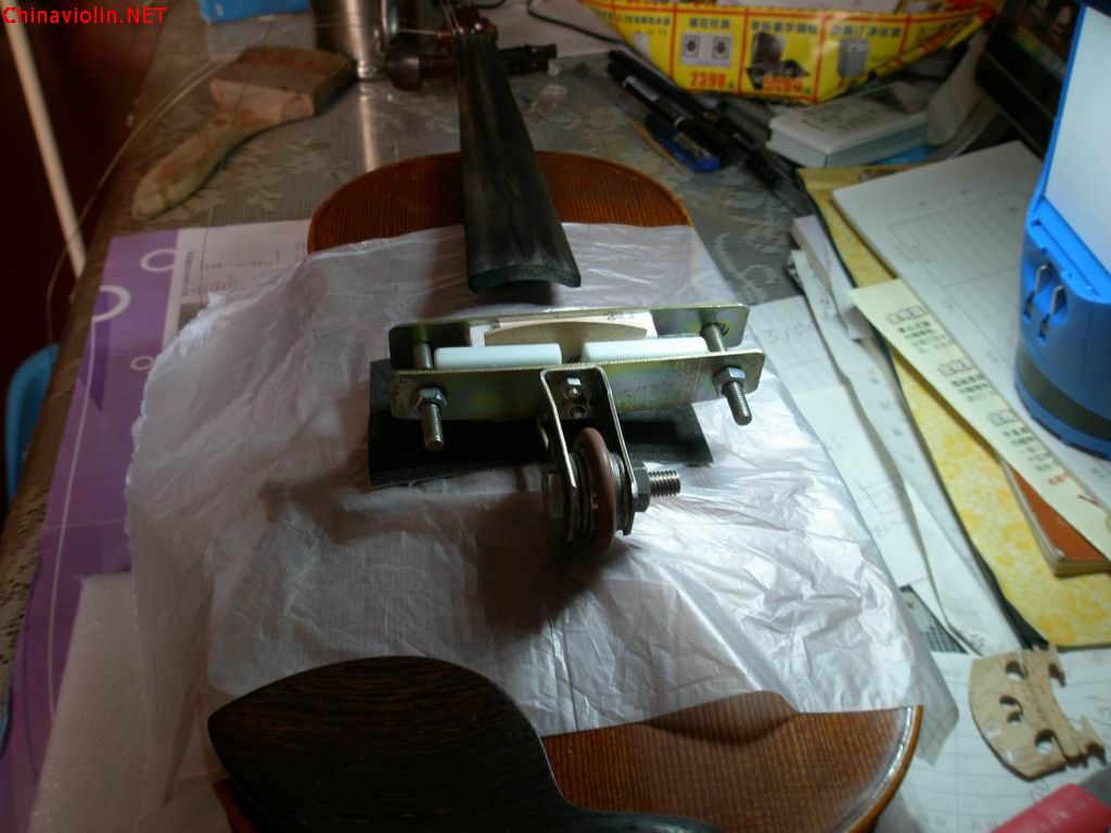

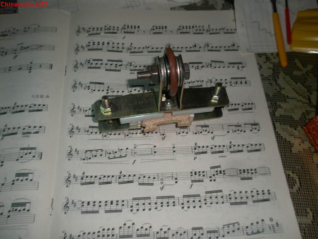

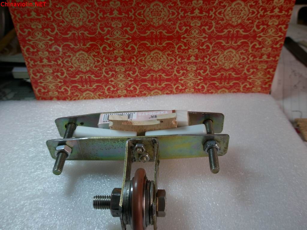

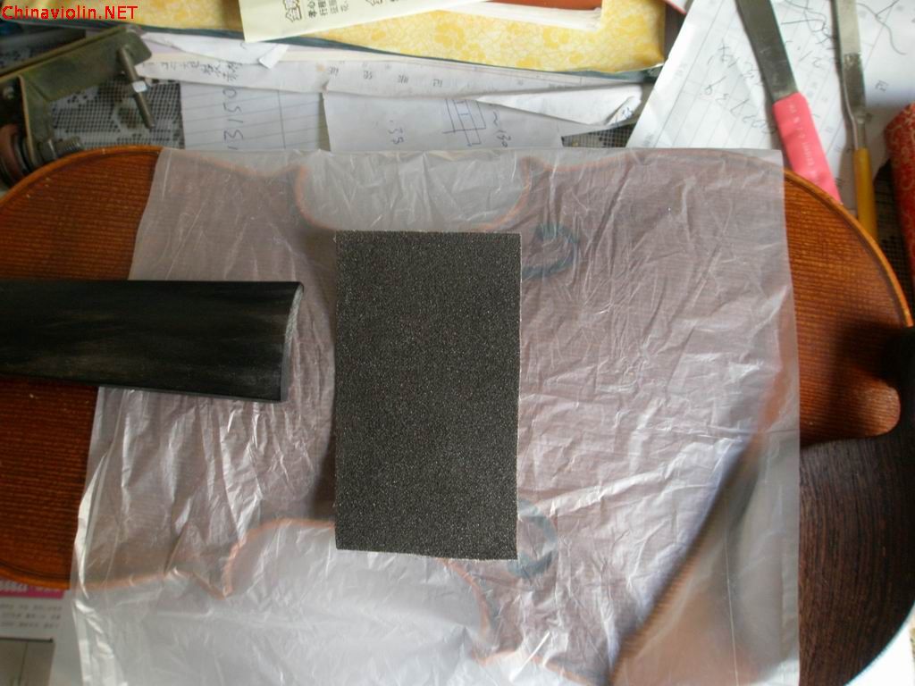

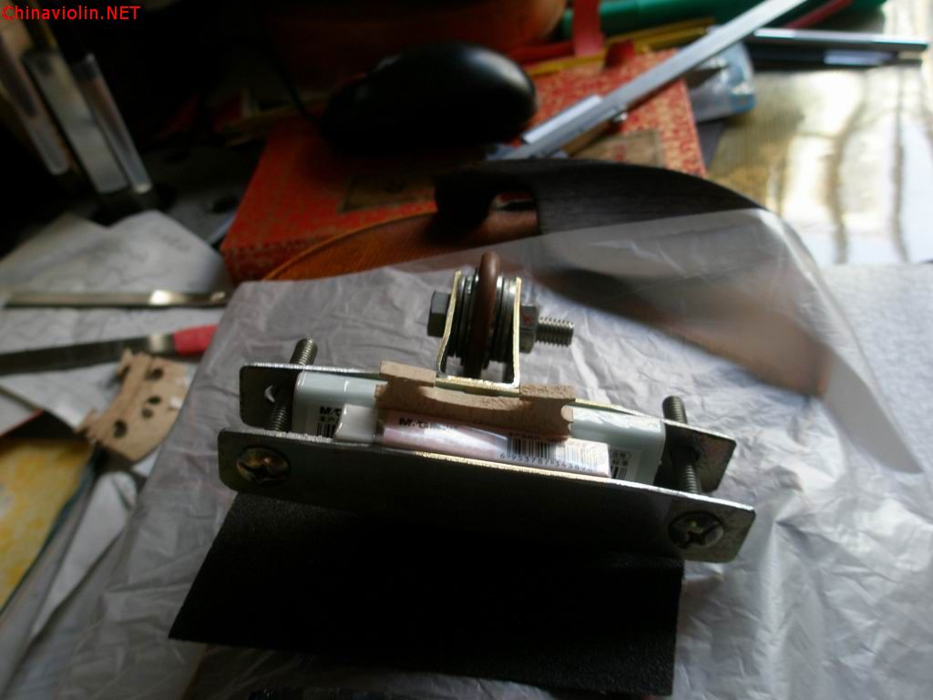

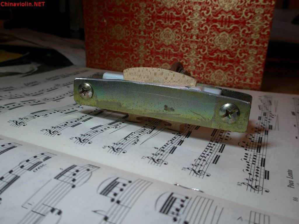

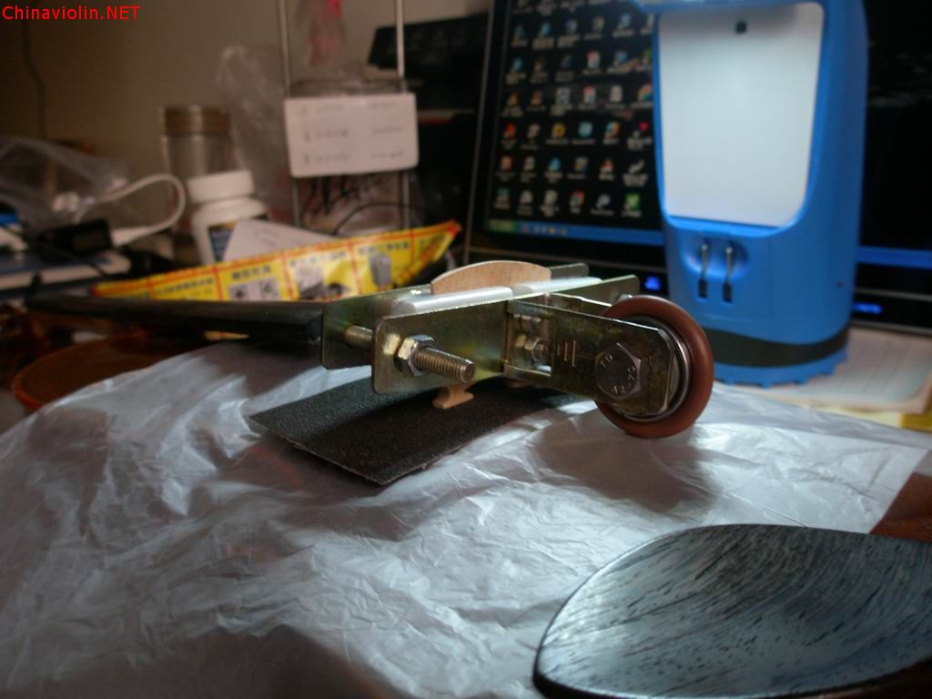

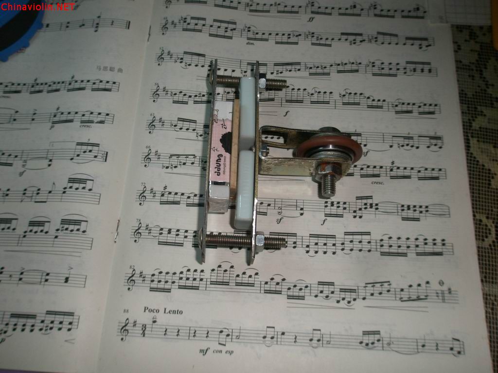

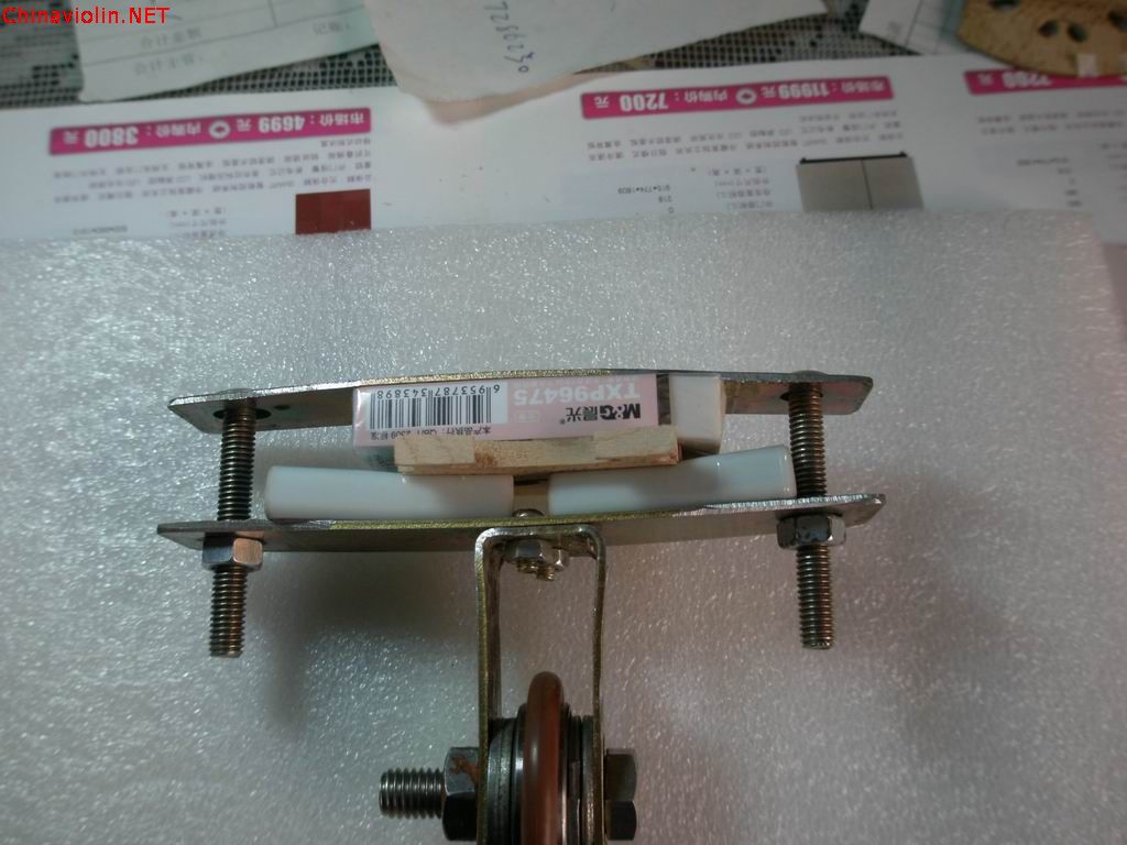

磨码器:用于修磨码脚,使码脚琴的面板紧密结合,使弦的震动传导到共鸣箱。 这是我自制的,网上也能买到。 p2120073.jpg
橡皮:是用来保护琴码不被金属夹板损伤。 p2120076.jpg
[ 其他工具:大部分都用不上。还要准备细砂纸,磨码脚用。 p2120078.jpg
B正式开始修码:修码时一定要注意安全,刀具的口是非常锋利,不小心有可能伤到你的手。

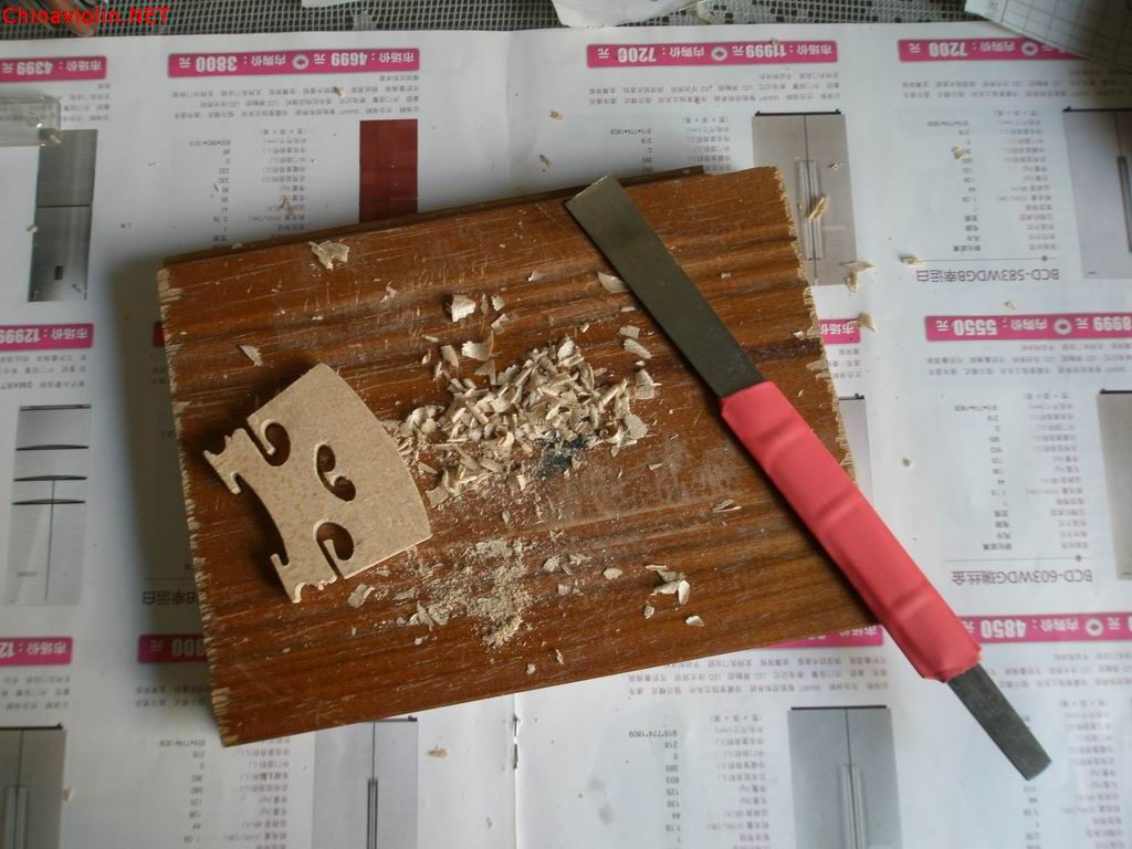

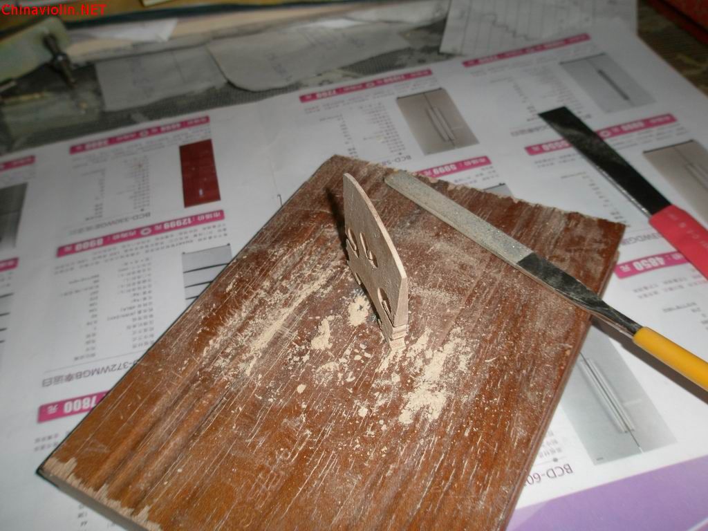

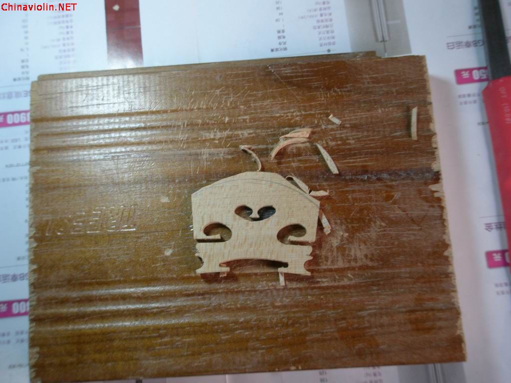

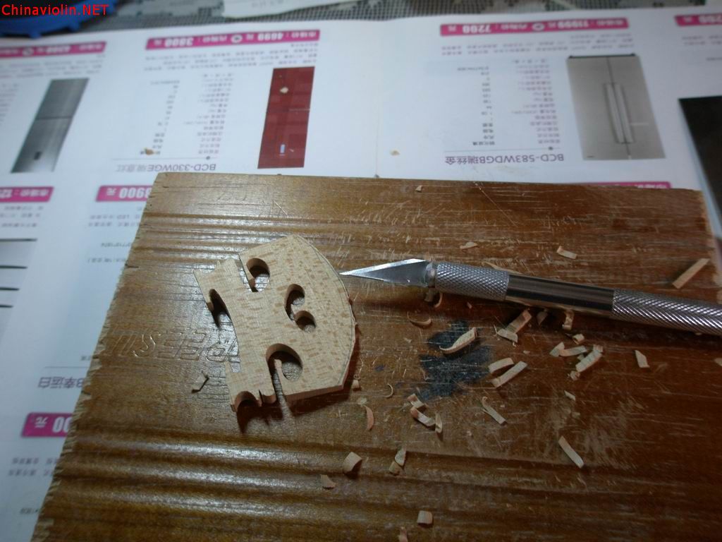

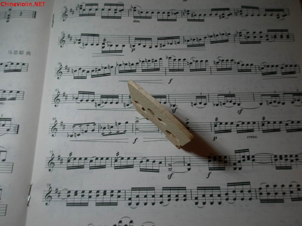

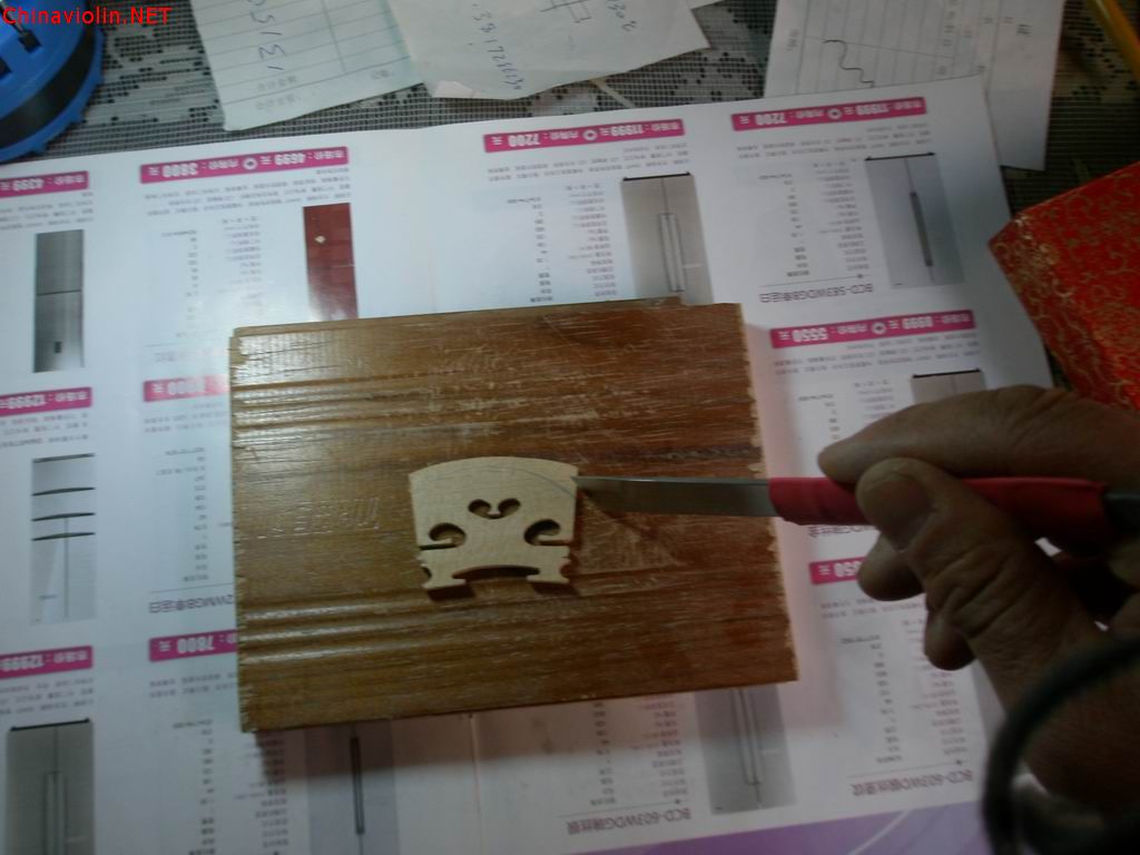

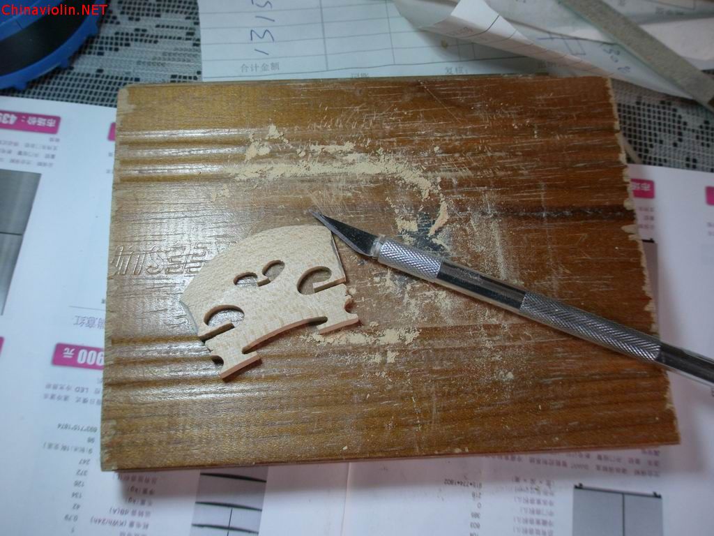

1因为新的琴码都比较厚用平刻刀把它慢慢的削薄一点。
 2请注意:琴码是有正反面的,有商标的一面后或是有字的一面要面向拉弦板,不能削;要削另一面也就是朝向指板的一面。因为我现在削的是商家赠送的白码,没有商标,但可以看有射线(和年轮垂直的线)向拉弦板,小点子多的一面向指板。

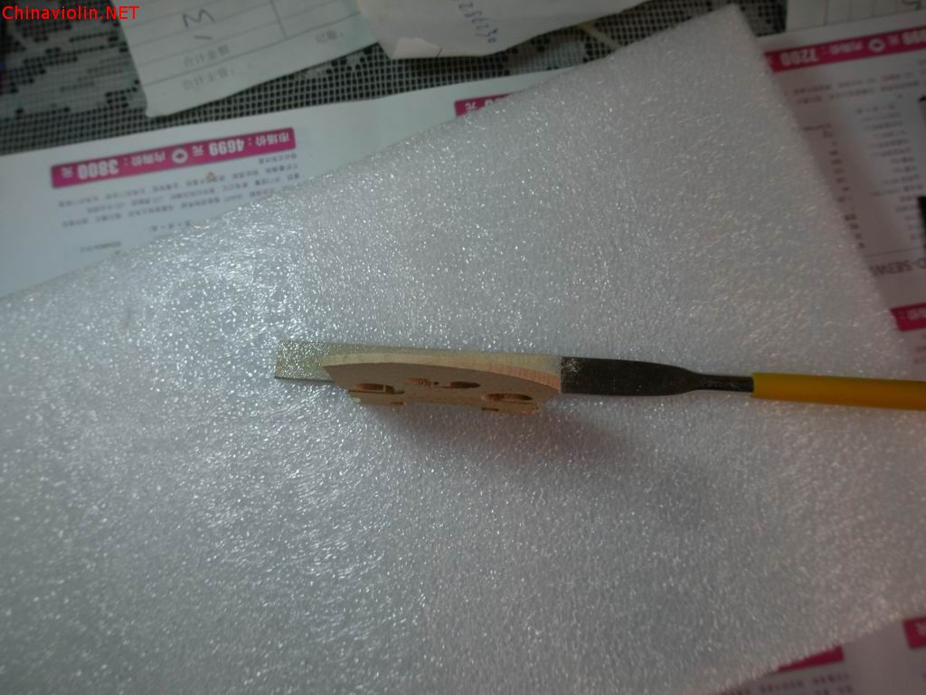

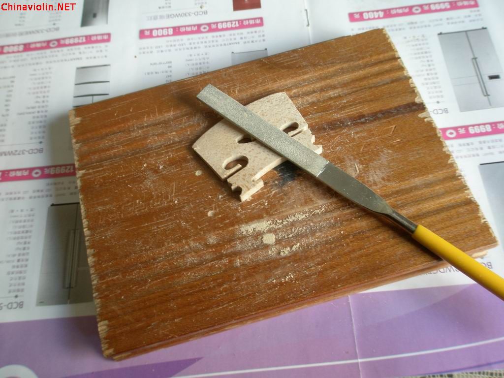

琴码的厚度削的差不多时,也就是码子顶端1.5MM是再用平什锦锉慢慢锉,直到顶部1.2MM.请注意:从琴码的中部是慢慢的斜度上去。
      码子现在看上去要比新码秀气了一点。
      没有刀具和什锦锉的朋友以上步骤也可用砂纸打磨来完成,先用粗砂纸打磨,这样可以快一点,再用细砂纸精磨,直到尺寸差不多。
       下一步可以磨码脚了,这一步很关键,为了既快又好的完成,磨码器将要大显神功。

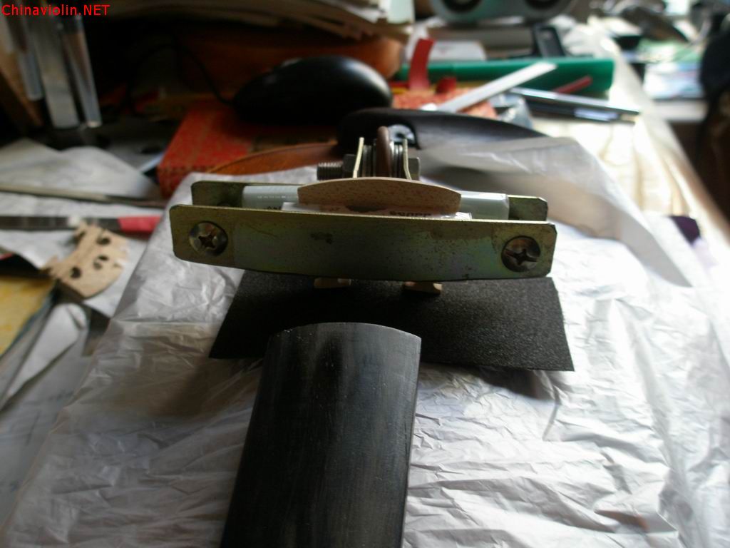

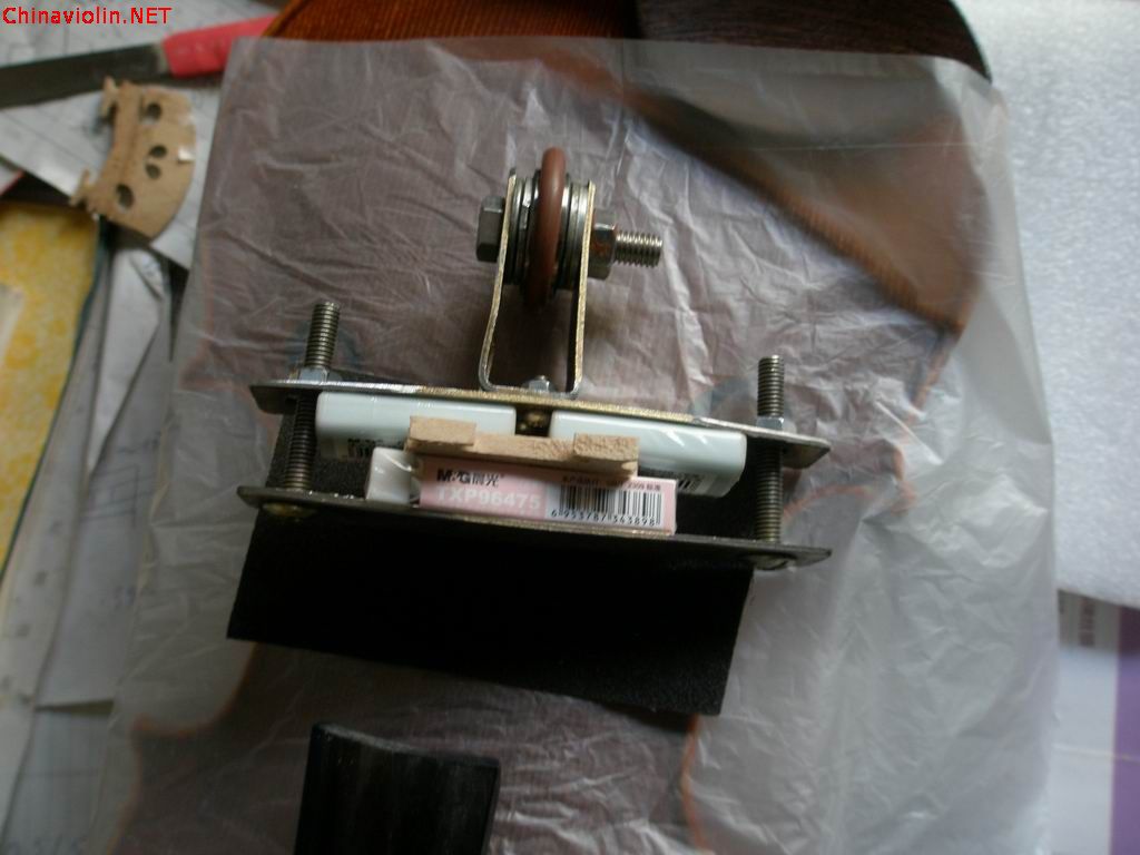

        首先松开磨码器前夹板的螺丝,将三个橡皮夹在中间,琴码夹在橡皮之间,码脚比滚轮略微高一点点,放在平面上看琴码和平面接近垂直,拧紧螺丝。

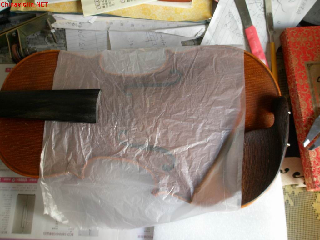

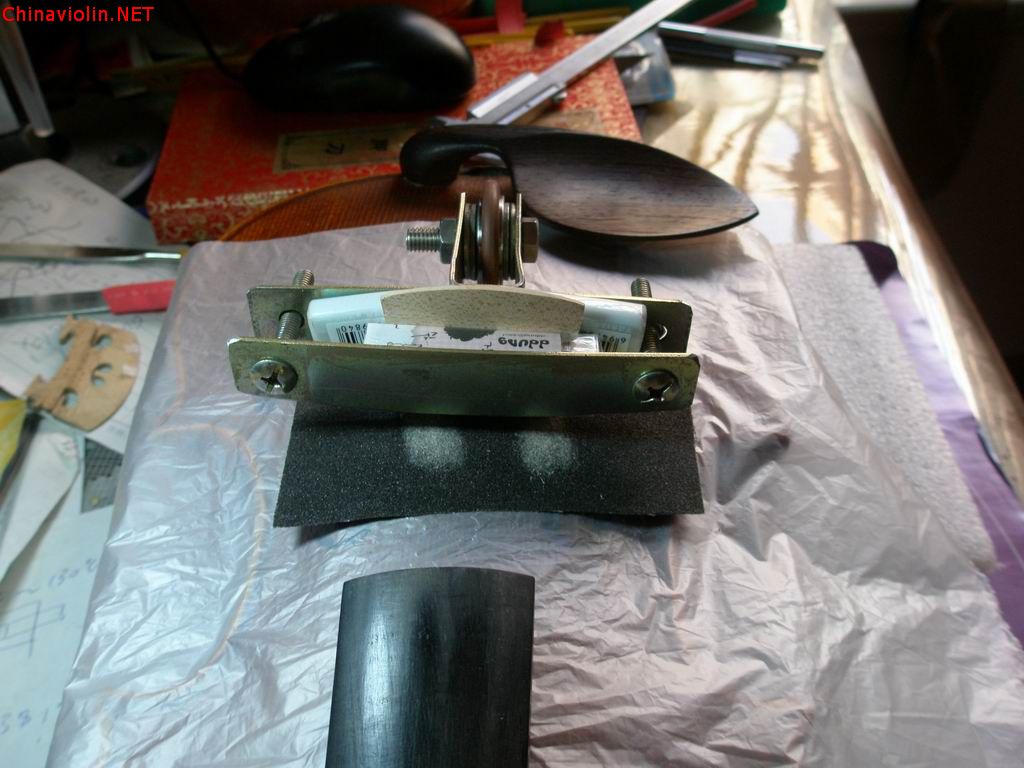

         其次把小提琴的弦全都松掉,把拉弦板拿下来。

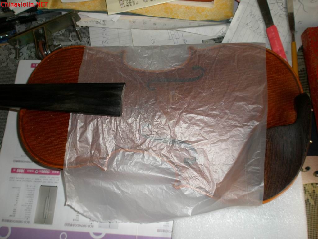

      薄膜覆盖在琴的面板上
    再用细砂纸放在薄膜上,在F孔的中心位置,以安放琴码的位置为准。
    这是码脚没有磨之前的图片
    很明显码脚很粗糙。
    下面将码脚面向砂纸,前后慢慢前后推动磨码器,使码脚的高度差不多就可以了。
(具体尺寸论坛上都有)

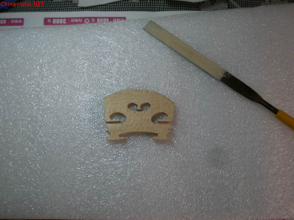

    磨过后的码脚,表面已经很平了。

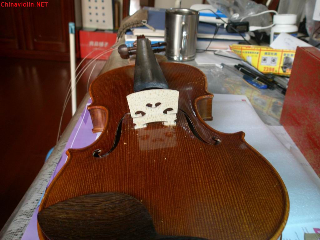

    码脚已经磨好了,放在琴上试试看,可以看出这样磨出来的琴码和面板的配合是很好地。

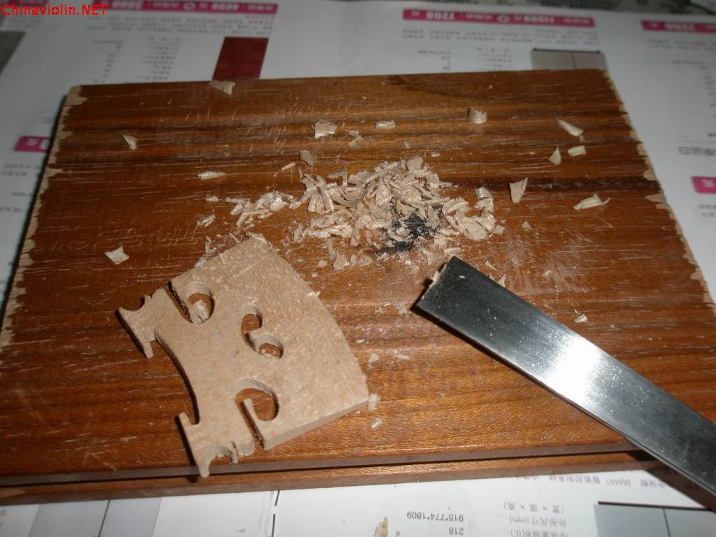

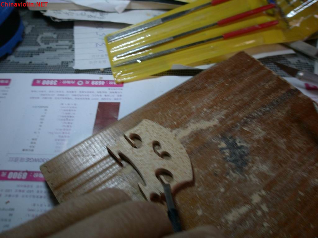

    这个琴码放在琴上看上去有点不协调,明显高了很多,新码在设计时都是偏厚偏高,也就是个毛胚,所以新码必须要修才能用。下面依据指板到琴弦的高度画个圆弧,再把多余的部分切除。

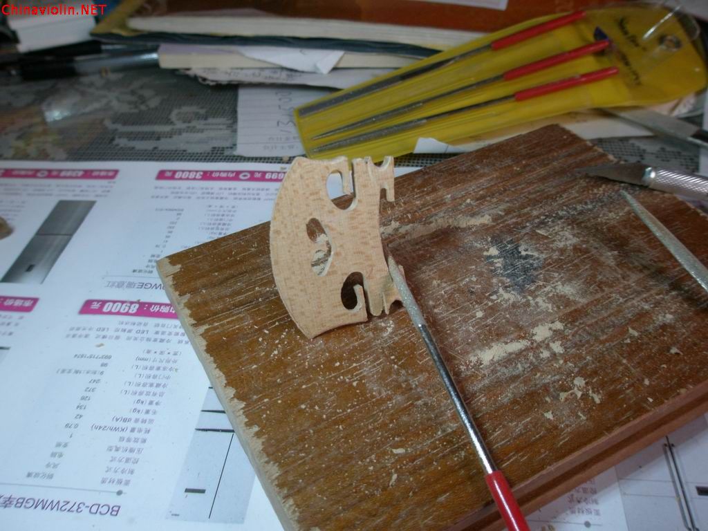

    削的差不多时再用慢慢修边。

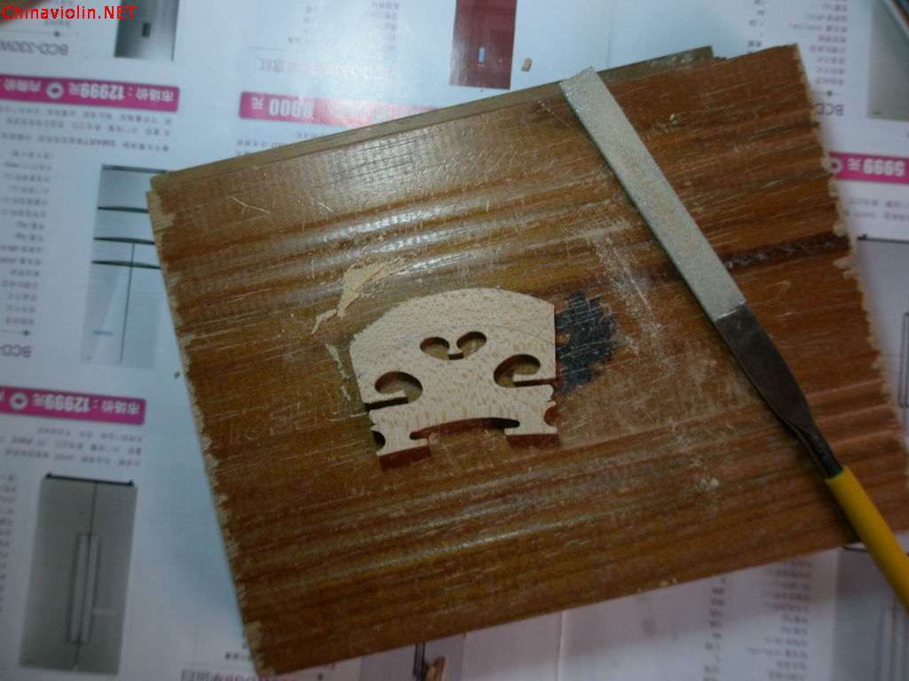

    再用平什锦锉修整。没有什锦锉的朋友可以用砂纸修整。
    正面看码子修的有一点像了,从码的顶部看有一点偏厚,这是切除上面一部分的原因,琴码还要继续修。
    继续用平什锦锉从琴码的中部向上部锉,直到顶部尺寸为1.2.

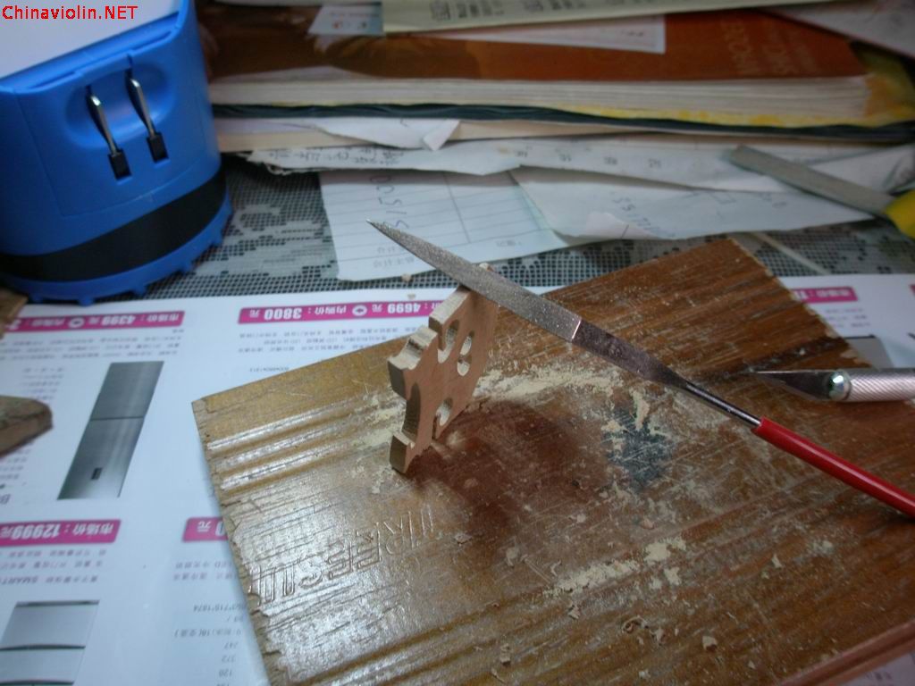

    为了使琴码有一个纤细的身腰显得更加秀美,琴码的两边修成圆弧形状,也可减轻码的重量。当然这一步也可以不做,只要修个边即可,根据个人喜好。
     可以用半圆什锦锉修琴码两边的弧度。
      再用小圆什锦锉精细锉码脚

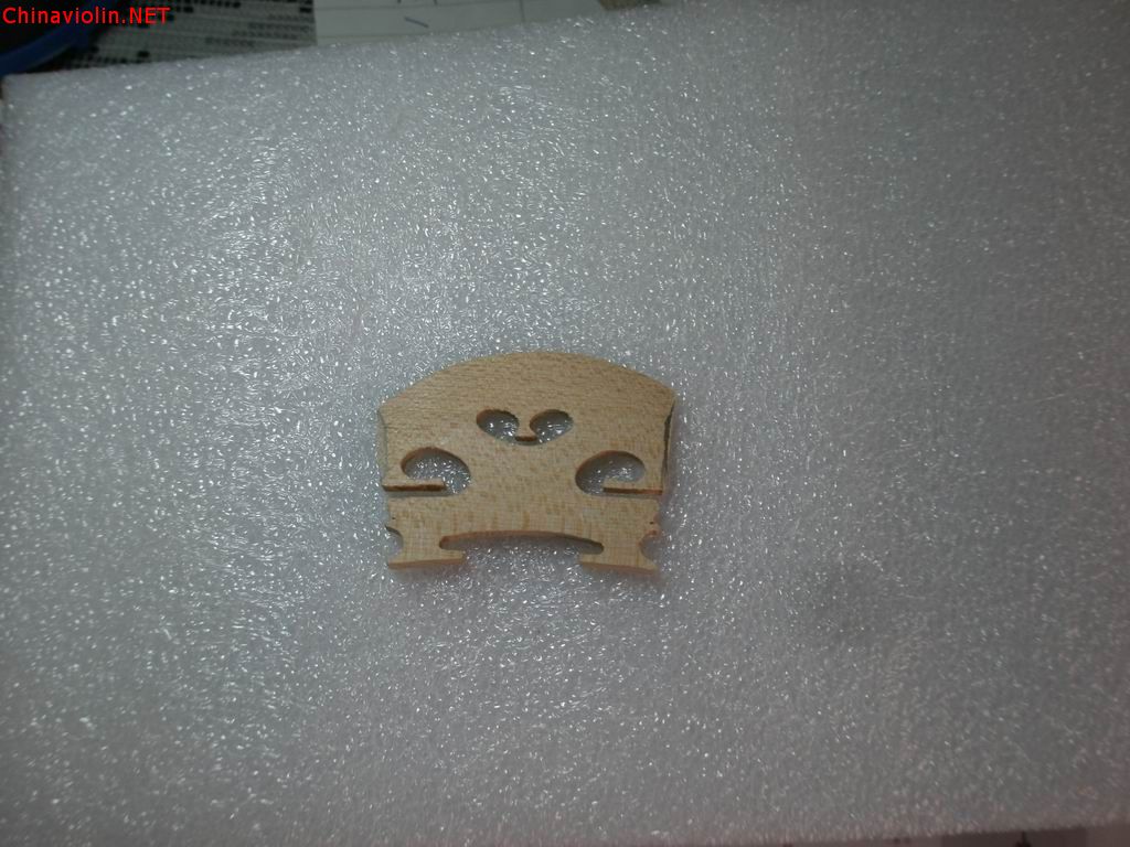

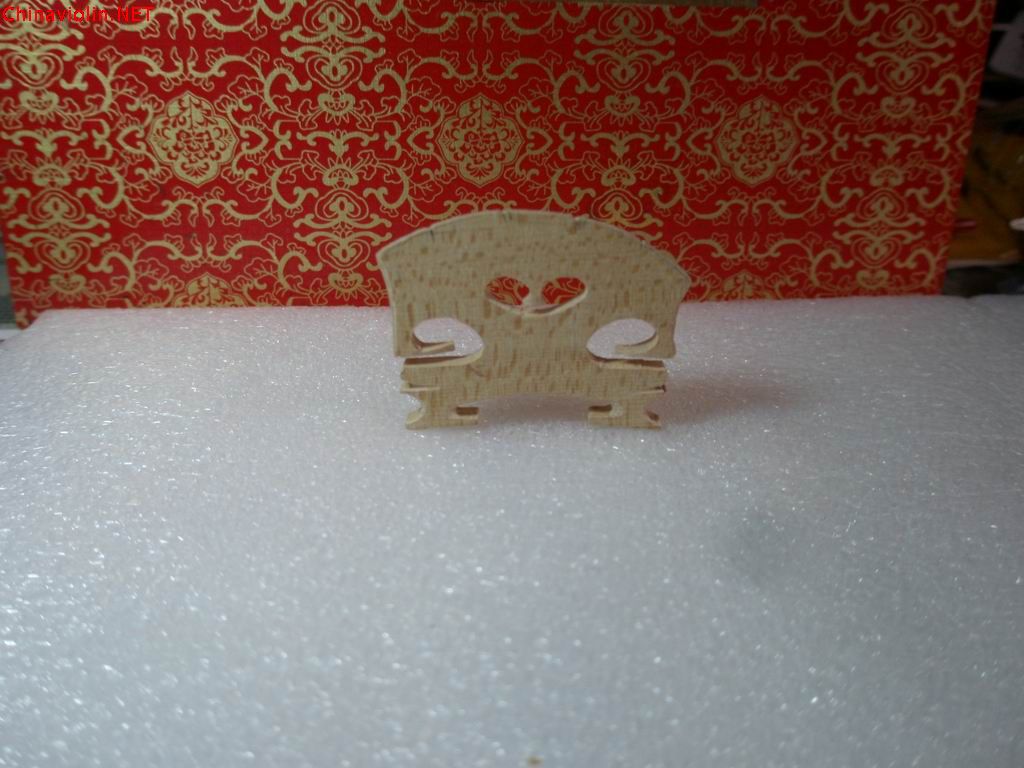

      琴码修好了,看上去还真有一点像模像样,虽然没有大家闺秀那么妖娆,却是小家碧玉讨人喜爱。

很好!动手能力够强。2点建议:一是马桥脚底面先用刀修削成与面板马脚位置大致吻合,然后再磨;二是马桥修削面(没印商标的一面)不是平面。
