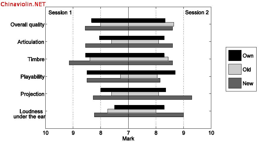

 2014年4月,巴黎举行了6把名古琴和6把当代琴的“双盲试”,盲试的报告中,有下面的图,很简明扼要地说明了新老琴的区别:
说明:
共有新老琴各6把,由当今知名提琴家携自己的老琴,组委选出6把,和当代制作的6把新琴组成。
图中左面(section 1) 是在排练厅的盲试结果,右面(section 2) 是在300座的音乐厅的盲试结果。打分是0~10分,图中略去了7分以下。
三个条形中,黑色是对提琴家自己的琴的打分,浅色是对老琴的打分,深色阴影的是对新琴的打分。
打分项目如图中左侧所示,由上而下为:总体音质,颗粒度,音色,易拉性,穿透力(远传性),和近在耳边的音量。
打分结果显示:新老琴在总体音质和音色方面x不相上下,其余,尤其是穿透力和音量方面,新琴明显占优。

以下是引用大愚钝在2015-1-30 9:05:00的发言:
 2014年4月,巴黎举行了6把名古琴和6把当代琴的“双盲试”,盲试的报告中,有下面的图,很简明扼要地说明了新老琴的区别:图片点击可在新窗口打开查看
说明:
请问天朝很多新琴声音明显发闷咋解释,算是穿透力太强了吗?

这次盲试已经被全世界广泛报道,其中最权威的报告原文链接如下: http://josephcurtinstudios.com/wp-content/uploads/2014/04/FritzEtAl_PNAS_public_corrected.pdf 上面的图表和结论来自此报告,不是谁的个人看法。
该报告有如下的注:
报告清楚表明,我们的(盲试)结果仅来自于10位参加者和12把提琴。我们并不将结论推广到所有的提琴家,和所有的新琴及老琴。
741
 楼主| 发表于 2015-1-30 20:50:00 | 显示全部楼层
(接上面提到的盲试报告的注)“此报告的结论仅来自于10位参加的提琴家,和所用的12把提琴。我们并不想把此次结果推广到所有的提琴家和所有到新琴和老琴。”

我认为结果还是缺乏科学性 1.世界上可定存在声音特别好的新琴,josephcurtin的琴就就很好,他的科学制琴法是很有名的,很多人都说他的琴与老琴声音很像。 2.古代名师也有不是很好的作品,报告中好像没有列出老琴(名琴)的名字,所以我有点怀疑所用的老琴不是最顶级的一种。 3.拿当代顶级制作师的杰作与不是很优秀的古琴相比,结果出乎意料很正常 4.报告中的作者都是提琴的专家,而且他们也有先进的仪器来鉴别提琴音色的好坏,没必要请那么多人打分。 5.不能说这实验完全没有意义,但是还是需要改进,要增大实验用琴的随机性,比如实验中的现代琴的选择方面。 当然最好的办法是同一把琴过去和现在声音的对比(如果按这中方法得出的结论是新老琴差不多或不相上下,那很多人都要晕了吧)。 6.总感觉这个报告有广告的嫌疑,是那帮作者在自我宣传。

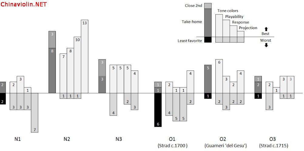

两次双盲试的简要说明:
双盲试指演奏者带眼罩,甚至洒香水以避免猜出琴来,而评判者在屏幕后,参赛琴编号。
双盲试早在2007年就开始举行,由第三方正规测试至少有两次引起很大反响。
其中第一次双盲试是2012年在巴黎举行。
测试报告“The Indianapolis Experiment”,由By Joseph Curtin撰写,在著名的“The Strad”2012年11月号发表。链接http://josephcurtinstudios.com/article/the-indianapolis-experiment/
盲试结果如下图:
按照盲试比赛的原则,所有参赛提琴的详细身份一律保密,报告仅给出以下简要说明。
三把新琴分别来自不同的制造者,完工时间,为几天到几年,选择标准是演奏性能和突出的音质。三把古琴为1740年的瓜氏,和1715和1700年的斯氏。前两把由数位著名的提琴家和室内乐演奏家使用。第三把1700斯氏曾是一位上世纪的著名提琴家所有。后由由某机构租给青年艺术家使用。目前由某位独奏家在众多音乐会独奏,并录制唱片。三把古琴长期处于很好的维护状态,三把古琴的目前总价值约为一千万美元,是新琴总价的100倍。
此次比赛的图片说明:
N1,N2,N3是琴,O1,O2,O3老琴。
右上是图例,横线之上是正分,下为负分。
左边第一项是演奏者自选项,从上到下,依次是第二名,最愿意带回家的,及最差的。其余打分有四项,从左到右依次为音色,演奏性,响应,和穿透力。
当问及8位演奏者自我判断他们愿意带回家的琴,即自选的最佳琴是老琴还是新琴,他们异口同声说当然是老琴了。
报告同时列举了持异议的评论要点,包括样板数量太小,顶尖的古琴未参加等等。
但提出盲试的主要意义在于了解提琴家们需要什么样的声音。
2014年的盲试类似,不再赘述。差别是演奏者的眼罩改成了电焊工的护目镜。
