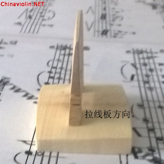

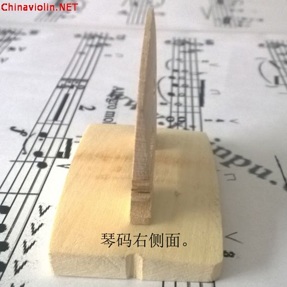

1、自己动手制作一个小工具。休整其弧面与你的小提琴上的琴码码脚完全吻合。这个应当很容易。然后选择多枚不同材料的琴码(东北料、四川料、欧料…)。最好在制作提琴的作坊购买,琴码材料和背板板是一样的。做琴的下脚料往往是多年的好料。

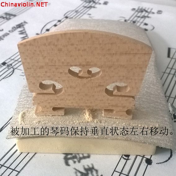

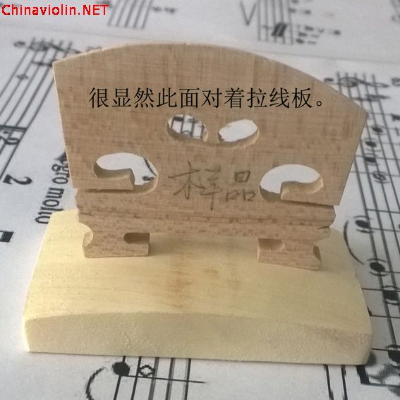

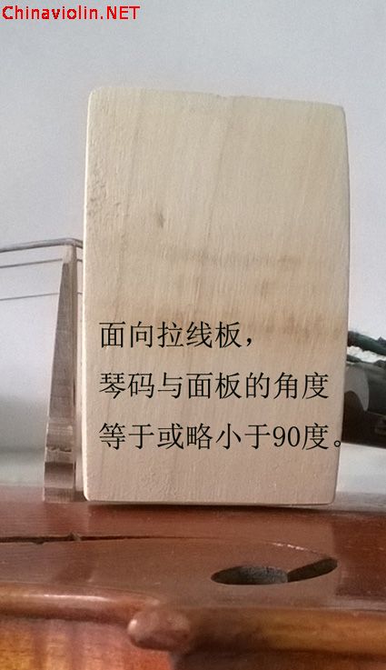

2、把不同材料的琴码的码脚在这个工具上磨好如图:前后左右都严丝合缝。磨码脚的砂纸越薄、越细越好,垫在工具的弧面上。记住要左右移动琴码直至完全吻合且琴码面向拉线板一面小于90度(和卸下来的原琴码角度一致,方法是两个琴码同时放在弧面上比较)。
3、把这批琴码的高低、弧度按照卸下来的琴码画线、修整。注意掌握琴码高度,切忌比原码低而报废。当然,你应当知道原琴码高低、弧度应当调整的范围。
4、把这批琴码面向指板的一面磨好。琴码顶部厚度1.2—1.5mm。码脚4.5mm左右。
5、依次把做好的琴码安装到小提琴上,即可比较出哪一个琴码的声音比较合适。
另,新琴是不断变化的,加工好的多枚琴码可以备用。
这个方法加工琴码是以原琴码为样本,且不会因为失手损伤提琴。加工好的琴码直接安装即可使用。

这个方法适用于: 1、想自己动手又怕失手伤害到小提琴。 2、不清楚自己的小提琴选用哪种材料的琴码。 3、想备用几枚琴码,在琴出现变化时(夏季、冬季、南方、北方...)随时可以有琴码更换。 琴码材料以老料为上品。同一块料,新料韧性大,越年代久韧性越小、脆性越大,此时传声效果好。 工具的制作看图很明了。找一小块软木料照图施工即可。加工好的尺寸4×6公分厚度一公分。注意厚度有大约1毫米落差,这是为了让样品能够垂直站立在工具上。也是为了加工过程中便于加工。 砂纸越薄越软,不会影响工具弧度。可以先用略粗一点儿的,最后用细砂纸精修。

这个磨码工具的弧度怎么修整到和琴面板一致呢?这是关键!!!
